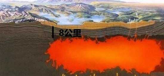

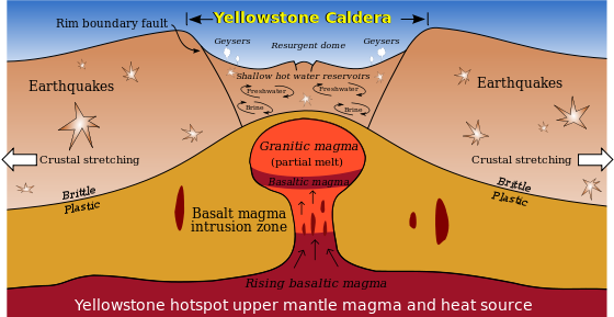

首先,让我们来看看黄石火山的情况。黄石火山这种超级火山与常见的火山锥结构非常不同,它是平坦地表下的一个巨大的岩浆房。这个岩浆房距离地表为8公里。
(USGS数据来源:http://volcanoes.usgs.gov/volcanoes/yellowstone/yellowstone_sub_page_52.html)援引美国地质调查局USGS的原文:The top of the chamber is about 8 km deep。也就是说,岩浆房的最接近地表处为地下8公里。
此外,USGS还提到:the chamber is not completely filled with fluid magma. It  contains a partial melt, meaning that only a portion of the rock is  molten (about 10 to  30%)。换言之,虽然黄石是一座活火山,但是它岩浆房内呈现岩浆状态的岩石还太少,只有10%到30%处于融化的岩浆状态。要知道,只有当岩浆房内岩浆比重上升压力增大,才有可能发生火山爆发,而黄石离火山爆发还远得很。来自犹他大学、新墨西哥大学的Hsin-Hua  Huang、Fan-Chi Lin、Brandon  Schmandt等地震学家于2015年发表在《科学杂志》Science上的文章表示,黄石岩浆房并没有呈现出增长的趋势,而其岩浆量离火山喷发的程度还差得远,且岩浆量保持在一个稳定的状态,因此,在可预见的未来内,黄石火山喷发的可能性极小。这些科研人员还表示,即使21世纪的人类命不好,偏偏碰上了黄石火山爆发,其爆发也绝不会是黄石曾经的超级火山爆发,而只是一次小规模的喷发。而对于黄石岩浆房正在快速上升这样的谣言,是有事实可以打脸的。USGS的数据显示,从2004年到2010年,黄石岩浆房实际上以每年3到5英寸的速度逐渐沉降。
现在我们得出结论,黄石是一座现阶段极不可能喷发的火山,

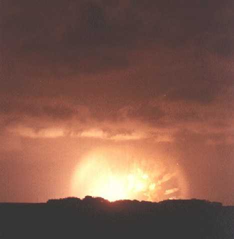

首先是在地表触爆的情况
上图为Cactus(仙人掌)试验,当量18kt(1.8万吨),爆高仅有1米,爆炸造成了一个直径105米,深11.4米的弹坑。以它为例子,我们把它放大到57Mt(5700万吨),并放到黄石公园(记住仙人掌试验是在珊瑚礁上进行的,放到遍布火山岩的黄石公园上,效果只会更差,不会更好),得到的结果是在距地面14.6米处引爆(这个距离对于大伊万的当量来说已经相当于直接接触),会产生一个直径1533米,深166.4米的弹坑。
166米VS8000米,黄石火山表示“外面发生了什么,我怎么不知道”

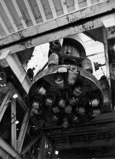

现在看来,只有钻井一条路可以走
于是问题成了,怎么把重达25吨,长7米,直径2米的大伊万,跋山涉水运到资本主义堡垒腹地的黄石国家公园 ,然后用一套大口径钻井设备挖一口超深井?
(大口径钻井设备)

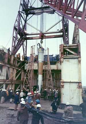

(图为世界上最大当量的地下核试验-Cannikin试验的现场,该试验的钻井花了2年才完工,深度达1790米,但是当量只有5百万吨,W71核弹头的直径只有1米)

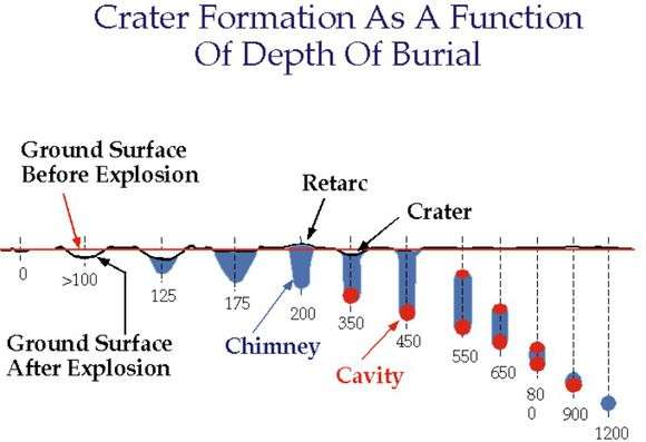

用爆炸制造弹坑其实是一件很需要技巧的事,埋得太浅,爆炸的能量会过多的散逸到空气中;埋得太深,爆炸又无法将土石推出弹坑。 如果我们想挖一个尽可能大的坑,那么应该选一个最佳深度引爆大伊万核弹。Sedan试验是个不错的参考,它的比深DOB(s)=159
但是人家是在松软的冲积层上经行的。而黄石公园下是坚硬的凝灰岩和流纹岩,地底深处说不定还有花岗岩,所以深度要稍微浅一点,我取比深DOB(s)=150 得到的结果是只需要钻井钻到地下1143米处,产生的弹坑直径2490米,深640米,强震波最多能传导到2400米深的地方。8000米深处的岩浆房顶多能感受到一点震动,除此之外什么事都没有
( 比深DOB,它的数值多少相等于一千吨当量的核弹在多少米深的地下爆炸,比深越大,核爆的相对深度就越深)
更深的核试验,产生的弹坑反而会更小
(资料来源:http://nuclearweaponarchive.org/Library/Effects/UndergroundEffects.html
