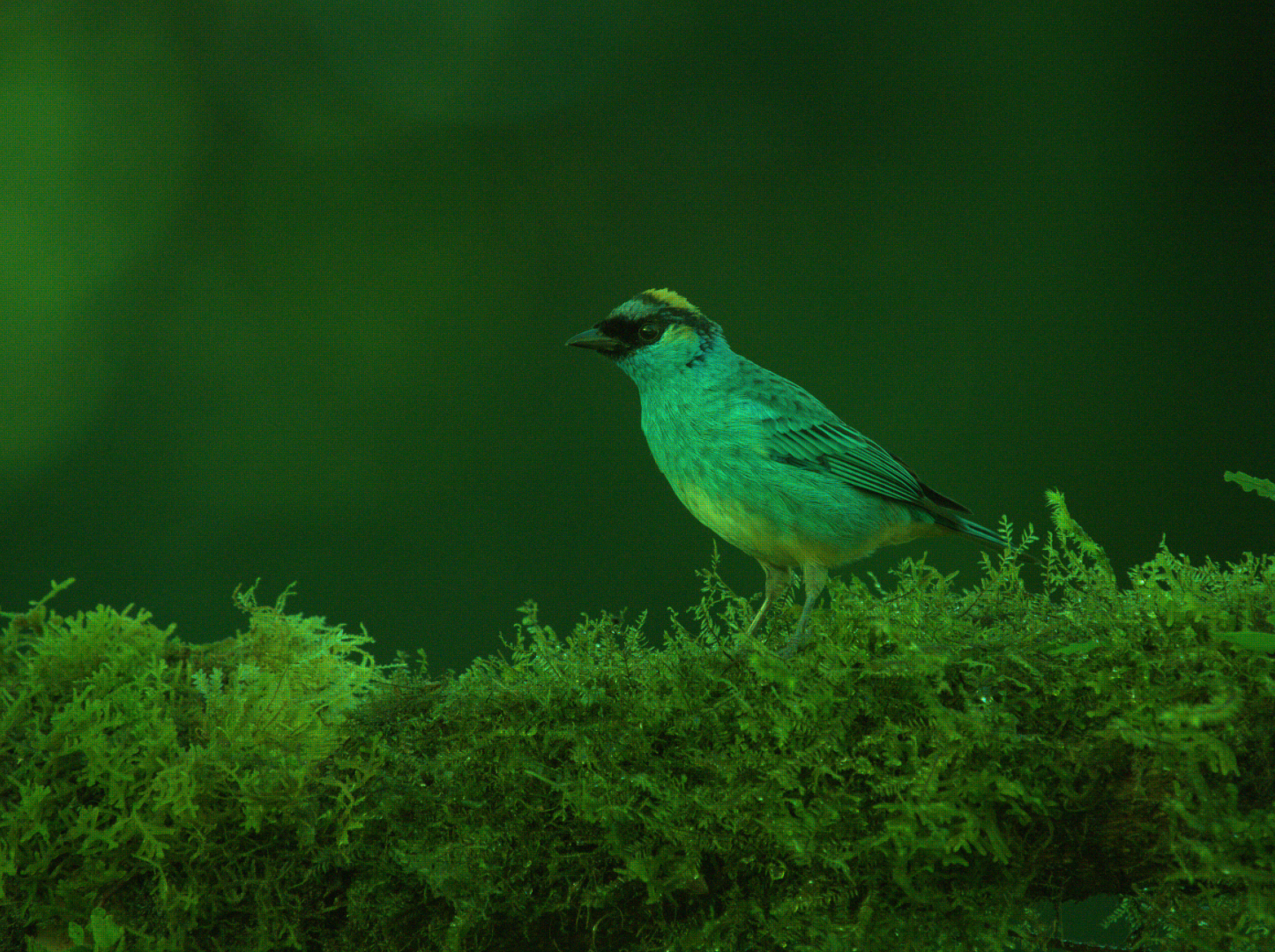

下面看一看去马赛克前raw文件长啥样?(文件来自DxO网站,ISO 25000, f/5.6, 1/2000。用RawTherapee打开)
1 怎么这么绿?有一半的像素都被加了绿色滤片,能不绿吗。

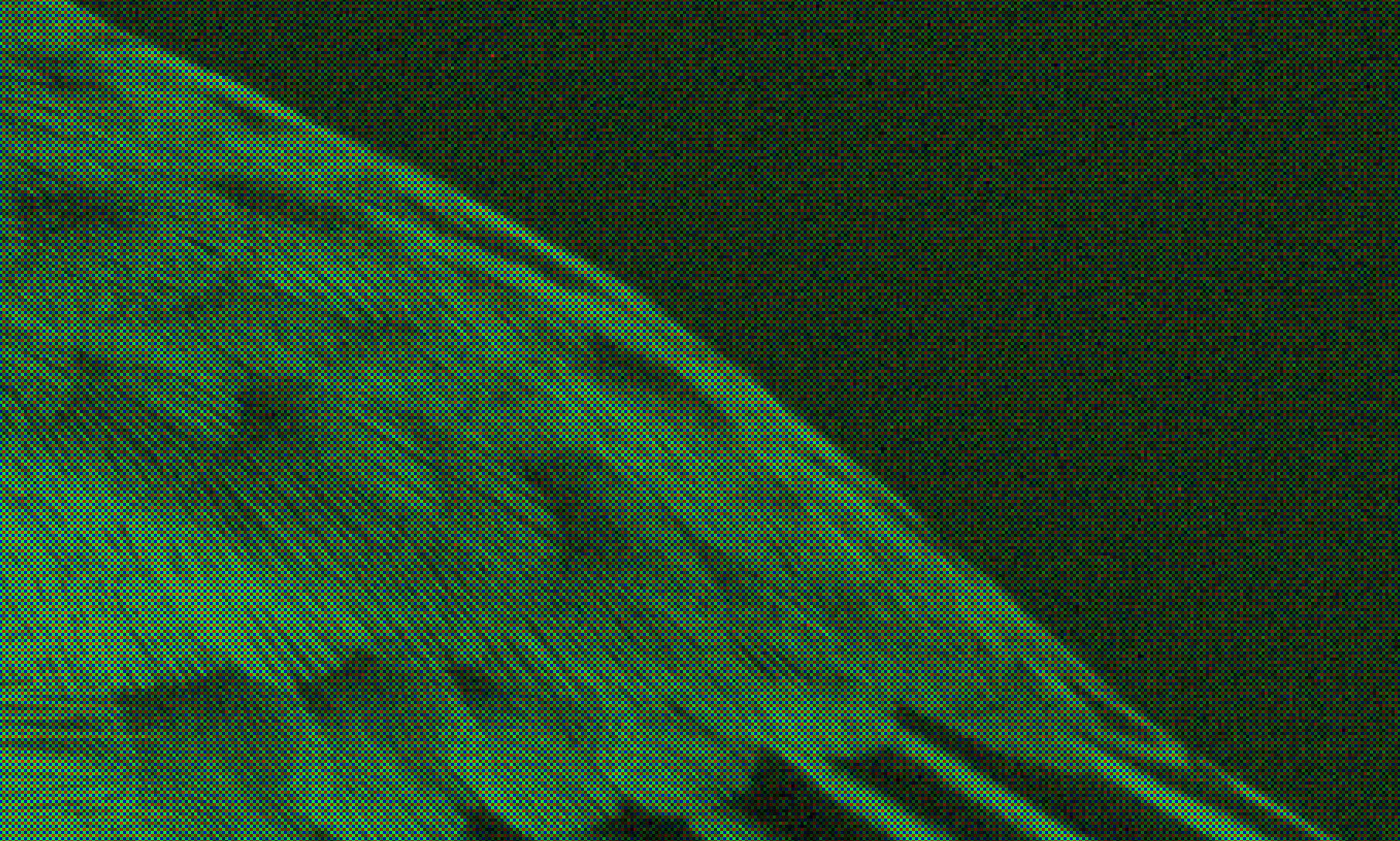

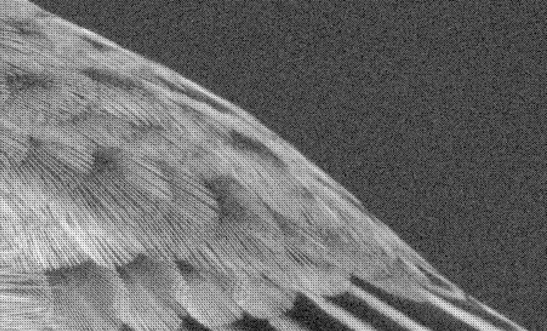

3 变成单色看得更清楚:噪点主要在背景,羽毛上很干净。image.png

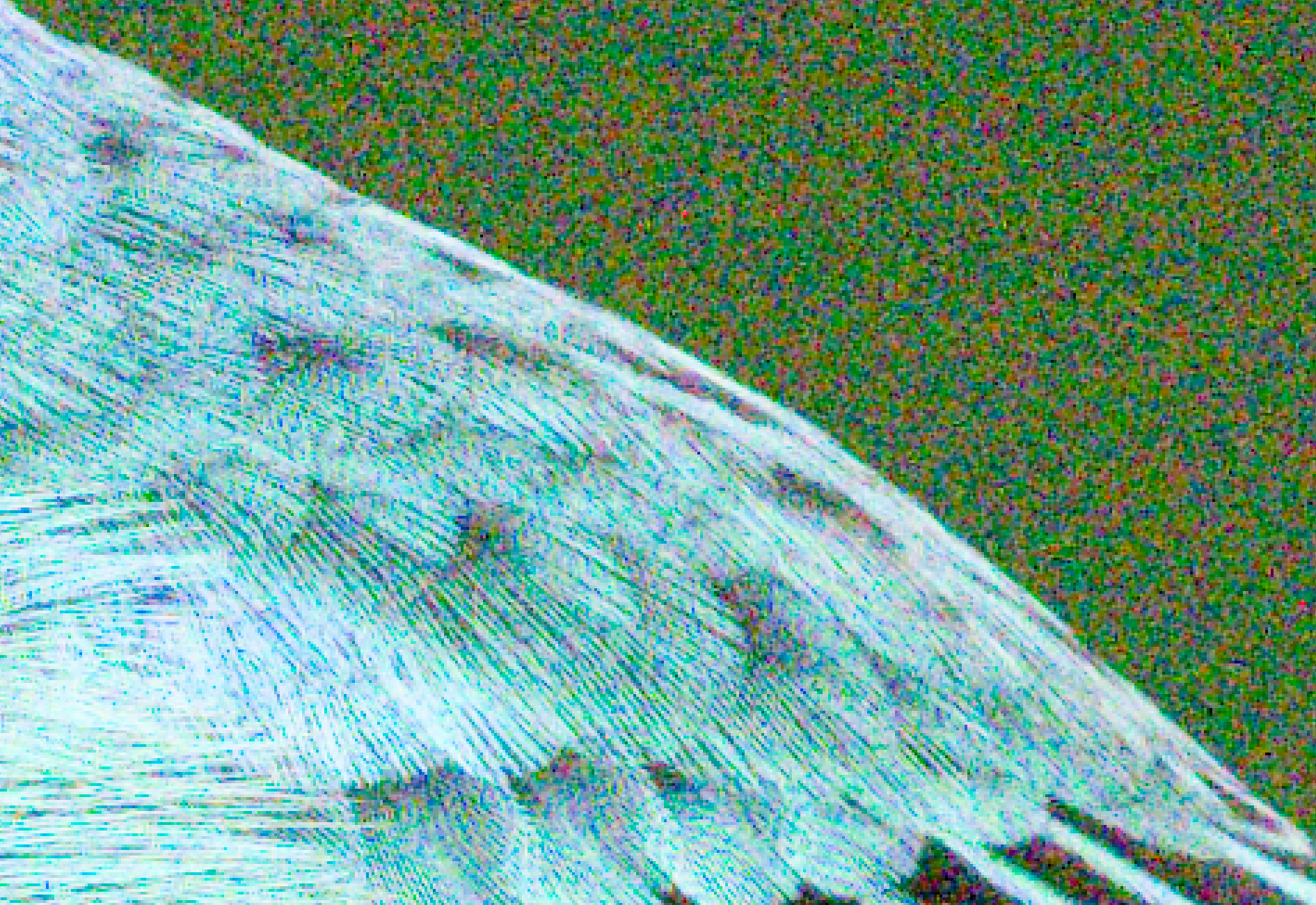

4 在DxO PhotoLab里直接去马赛克(不同时降噪)后的结果。背景的噪点像是被混合、被扩散了,羽毛上出现了与纹理垂直的条纹。
5 这是同时进行去马赛克和降噪(DeepPRIME XD/XD2s)的结果,虽然看起来有点糊,但要知道这是对ISO两万五的图像去噪,还是放大400%后的效果。
