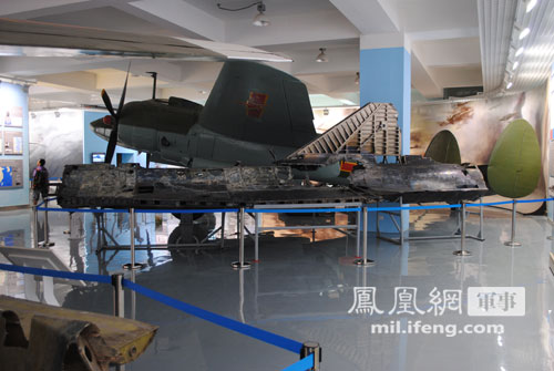

 在1960-1970年代的中国国土防空作战中,解放军曾连续击落U-2高空侦察机和“火蜂”无人侦察机。但另一种更先进、更神秘的美军高超音速侦察机也曾秘密进入中国,一般史料上却鲜有记载。位于北京小汤山的中国航空博物馆内,展出了一架神秘的飞机残骸。

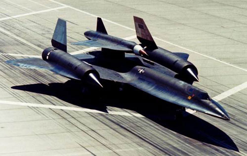

图为搭载D-21高速无人机侦察机的A-12高速侦察机。

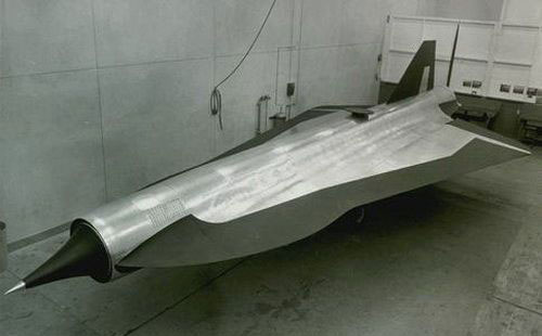

D-21采用了大量A-12/SR-71“黑鸟”的技术,能够克服三倍音速飞行中的“热障”,并且拥有最早开发的隐身技术。据悉,被缴获的D-21残骸为中国航空技术提供了很高的参考价值。

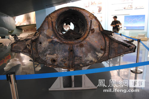

据了解,中国航空博物馆这次展出的D-21无人机残骸已搁置多年,经过整理后在近日首次正式展出,从而令一段中美空军历史上最大的谜案展现在世人面前。
D-21无人机全长约12.8米,翼展5.79米,高2.14米,起飞重量5吨,装备一台RJ43-MA-20S4冲压发动机,最大速度3.35马赫。

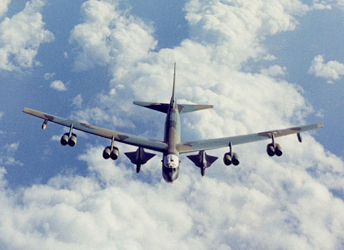

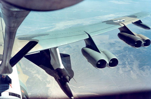

D-21最初以A-12高速侦察机为搭载母机,后者经过改装命名为M-21。但由于M-21出击成本过高,D-21后来改以B-52为母机。图为搭载D-21的B-52轰炸机。
四次实战出击的D-21,均以B-52轰炸机为搭载母机,但四次侦察均以失败告终,第四次更是彻底失踪。美军方一直以为第四架D-21无人机被击落,但近年来中国方面才公开历史真相。
