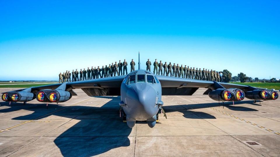

B-52最大起飞重量220吨,载弹量32吨;B-1B最大起飞重量216吨,载弹量34吨;都使用JP-5航空煤油作为推进燃料。这些可以用作参照轰炸机。

B-52和B-1B的燃油重量接近最大起飞重量的2/3,载荷重量接近最大起飞重量15%;“猎鹰9”的火箭燃料(包括液氧)重量约占发射重量95%,载荷重量约占4%。这意味着以极端简单粗暴的方法计算,将相似的战斗载荷带到投放位置,用“猎鹰9”送上LEO是用B-52或者B-1B用足航程带到目标的3.7倍。
B-52
B-51和B-1B可以从大量机场起飞,只要跑道足够长、铺装承重标准足够高。起飞准备是小时级的,紧急出动可以更快。当然,每次出动后需要好几天的维修保养,才能下次再出动。
“猎鹰9”只能在很有限的宇航级发射场发射,全世界所有国家加起来,也是字面意义的“屈指可数”。起飞准备需要几个星期甚至几个月,还受天气严重影响。这东西的第一级倒是可以做到可回收,但首先再次使用的次数顶多几十次,再次使用前的修复和加注时间就几个月起跳了,而B-52或者B-1B一年就可以起飞几十次。
另一方面,B-52和B-1B都需要防区外打击武器,才能有效生存,所以30+吨的作战载荷折算战斗部的话,没有多少。顶多10吨。用制导炸弹可以更高,但没人敢把B-52、B-1B飞到那么近的距离,除非对方是真没有防空了。但是轨道轰炸机投放重力炸弹也没有那么简单,需要反推发动机和燃料才能减速再入,这是重量;再入时的重力加速造成严重的气动加热,热防护措施占用的重量可不小。实际折算到战斗部重量,也没有纸面上那么多,毛算算也不过10吨。
