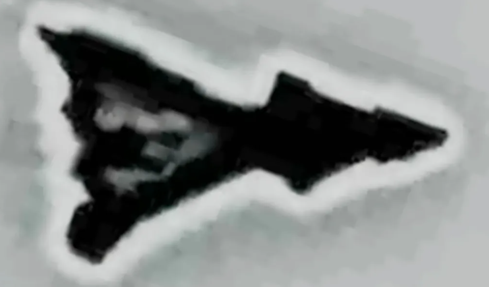

而今年,一段拍摄于美国“51区”附近的神秘影像显示,一架细长的机头、明显的鸭翼以及后置后掠翼布局,外形极特别的飞机飞过天空,与此前披露第六代战斗机概念图大不相同。很多人认为这架飞机就是美六代机F-47。虽然不能确认,但它的外形引发了人们的一个思考,就是未来战斗机是否一定要采用无尾飞翼布局?
被热成像摄像头拍下的“六代机”

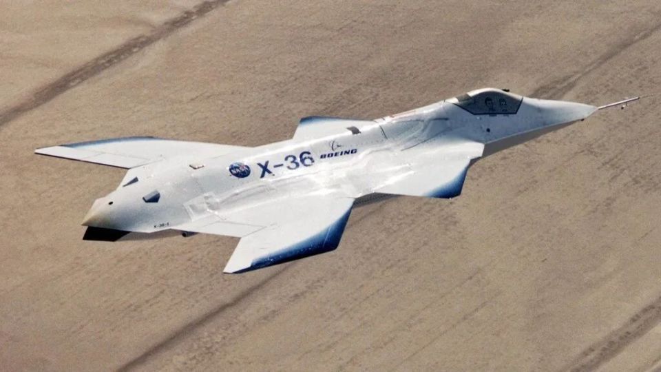

但对于未来战斗机而言,鸭翼可以提升飞机在大迎角状态下的控制能力,增强机动性能。尤其对于取消垂尾的飞机来说,鸭翼还能帮助解决方向控制问题。例如,美国波音X-36验证机项目通过鸭翼、先进飞控系统以及推力矢量技术,让一架没有垂尾的飞机依然具备良好的机动性能。
X-36验证机。图源/NASA
