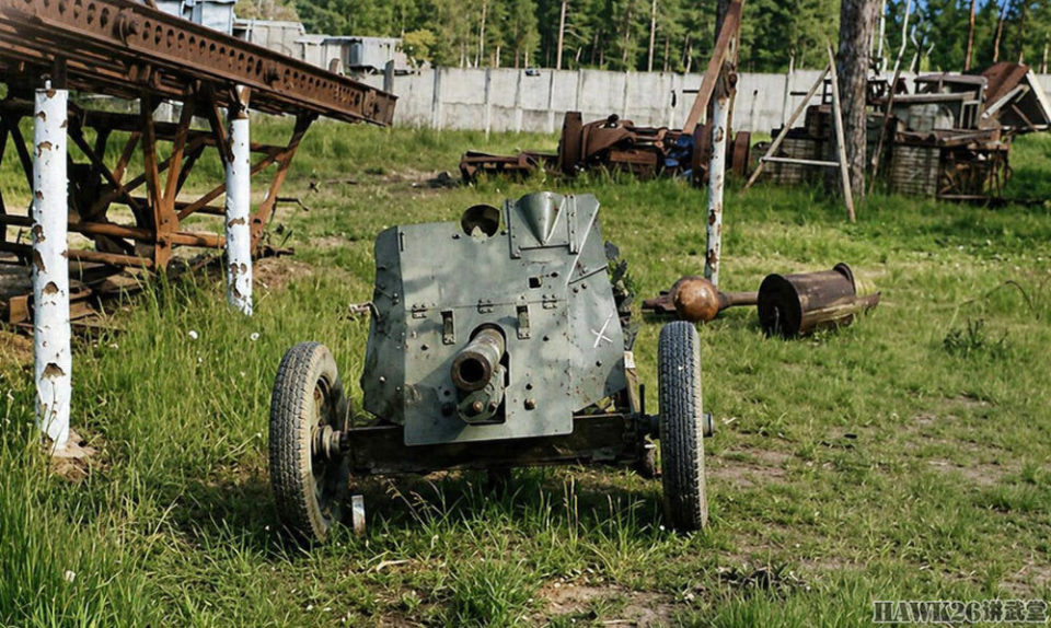

解决方案是彼尔姆第172实验设计局(OKB-172)提出的,当时一群被定罪服刑的工程师在米哈伊尔·齐鲁尼科夫的领导下工作,他们的设计理念体现了军事实用主义。采用1942型45mm反坦克炮的炮架,这种新型步兵炮结构重量轻,水平射界为60°,配备滑动式后坐装置和弹簧悬挂装置。

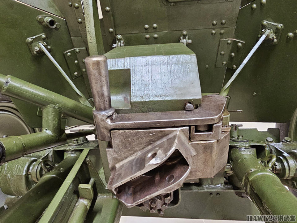

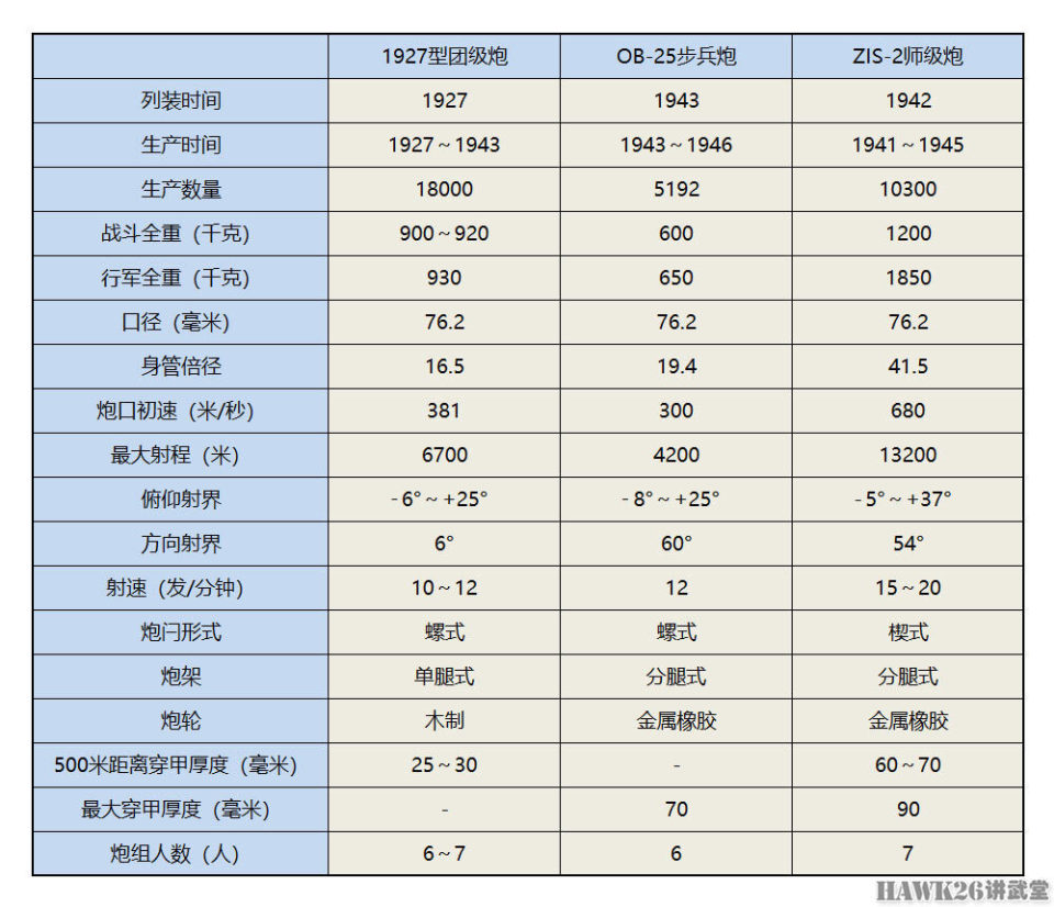

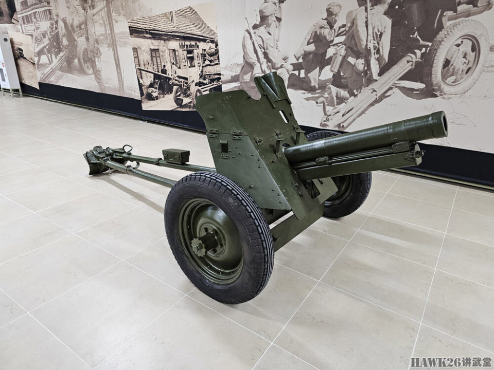

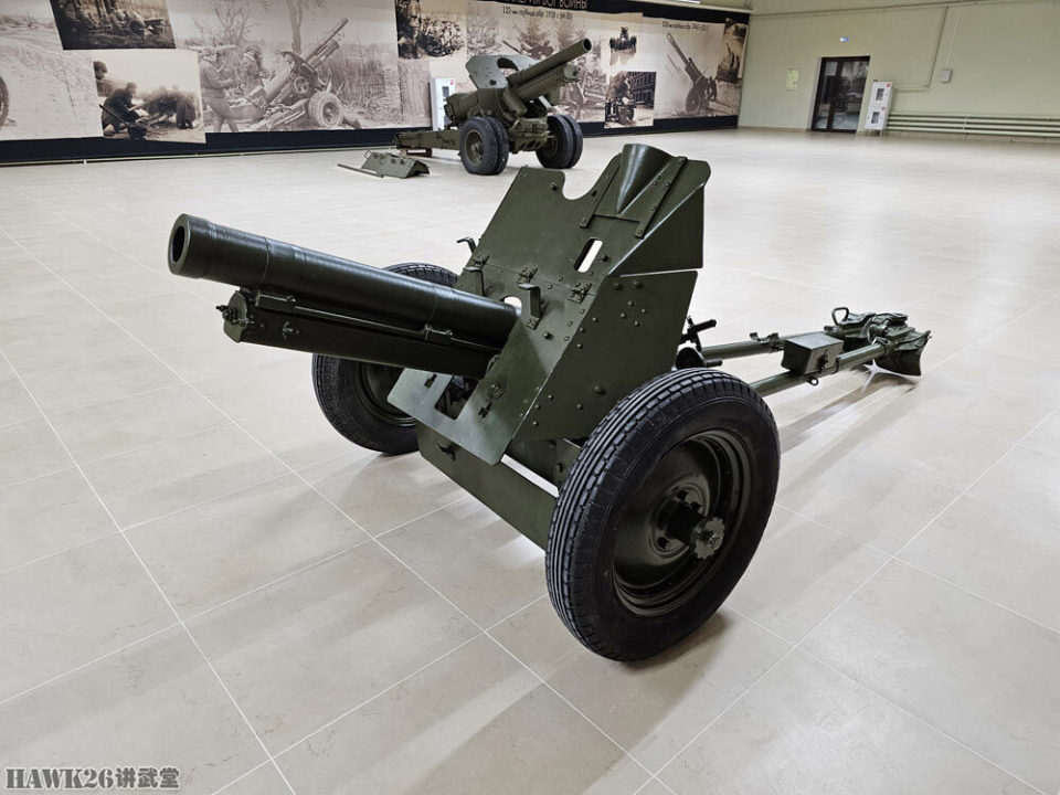

新型步兵炮的设计牵引速度可达50千米/小时,火线只有700mm,有利于伪装,俯仰角为-8°~+25°。炮架上安装了1927型步兵炮的76mm炮管,并配有改装的螺式炮闩。与师级火炮的楔形炮闩相比,螺式炮闩简化了生产,但降低了炮组人员的工作效率。结果就是战斗全重600千克,而1927型步兵炮的战斗全重达到900千克,于是1943型OB-25步兵炮就出现了。
与之相比,1927型76mm步兵炮重量约900~920千克,这极大地限制了火炮的机动性,在500米距离上,发射标准弹药时穿甲能力不超过25~30mm。在真实战斗条件下,这意味着1927型步兵炮无法有效对抗装甲车辆,并且在敌方火力威胁下,难以快速转移。

当然,妥协的代价就是弹道性能。尽管身管长度为19.4倍径,但发射药被减少后,炮口初速只有300米/秒。相比之下,1927型团级炮的炮口初速为381米/秒,ZIS-3师级炮的炮口初速为680米/秒。OB-25步兵炮的射程只有4200米,在1943年6月的测试中发现射击精度不能令人满意。审核委员会发现明显的弹丸散布情况,特别是超过2000米的距离上,这与低膛压和低弹道参数有关,该型步兵炮此时已经面临被终止的危险。

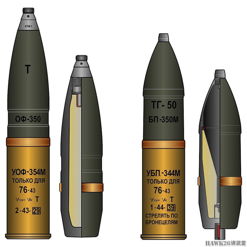

BP-350M空心装药破甲弹挽救了OB-25步兵炮的命运。这种新型弹药的弹丸重量约4.8千克,垂直击中目标时,穿甲厚度为70mm。由于破甲弹通过高温金属射流击穿装甲,所以与炮口初速无关。OB-25步兵炮发射传统炮弹时,无法有效打击装甲目标,但是发射BP-350M破甲弹时,可以在500~700米直射范围内,可以有效摧毁装甲目标。

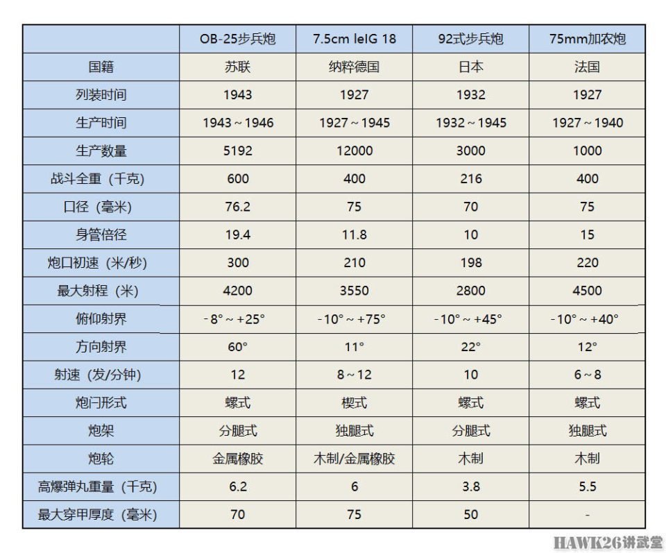

与国外同类产品的比较表明,OB-25处于经典步兵炮和轻型反坦克炮之间的位置。纳粹德国75mm轻步兵炮全重只有400千克,初速210米/秒,高爆榴弹杀伤效果更高。日本92式步兵炮重量约216千克,射程更近,专为机动性更强的连级作战而设计。OB-25在重量和弹道性能方面不如它们,但由于配备破甲弹和更大方向射界的分腿式炮架,在多用途能力方面更胜一筹。
