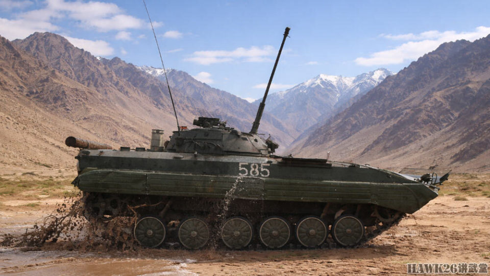

设计师自豪地展示了这款新型步兵战车相对于BMP-1的改进:主要武器为一门2A42型30mm机炮,最大仰角达到74°,非常适合山地作战。然而,在坎大哈丛林和兴都库什山脉的隘口,阿富汗游击队并不打算与苏军硬碰硬,他们使用的主要武器是地雷,并在狭窄的山路使用德什卡大口径机枪、火箭炮、无后坐力炮进行伏击。面对这样的战术,新型的BMP-2步兵战车与BMP-1一样不堪一击。很快,改进型BMP-2D应运而生。
残酷的阿富汗战争很快暴露出苏联步兵战车的设计缺陷。BMP-2最初是为了欧洲战区设计的一款高机动性、轻型两栖作战车辆,焊接钢制装甲车体仅能防御轻武器射击和炮弹破片。车体各部位的装甲厚度6~10mm,能够抵挡中口径全威力弹药的射击,并在一定程度上防御远距离的大口径机枪射击。然而,德什卡和NSV等大口径机枪(12.7×108mm)发射的穿甲弹,可以在几百米外击穿BMP-2车体的侧面和后面装甲。

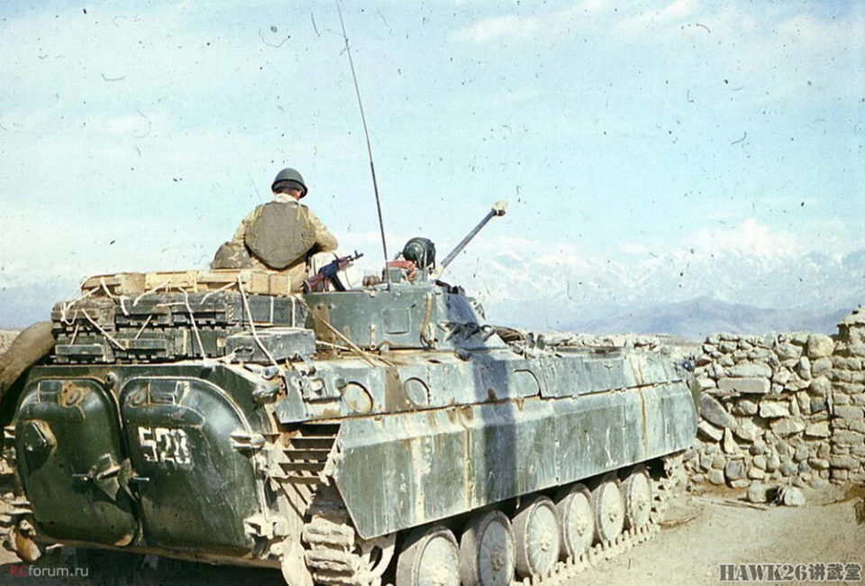

解决这个问题的答案与其说来自设计部门,不如说来自前线编队。早在战争初期,车组就开始自行加装装甲板和简易防护网,以增强步兵战车的防护能力。这些野战升级措施的经验被总结并反馈给制造企业,1982年,苏联军工厂开始生产一种特殊改进型——BMP-2D步兵战车,其中“D”代表“改进型”。

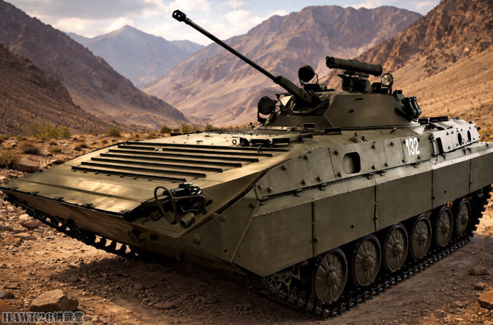

主要改进在于增强了重点部位的防护能力。驾驶舱和载员舱的底部安装了附加装甲,提高了车内人员在触雷之后的幸存几率。车体侧面和炮塔上也加装了厚度约6mm的钢制附加装甲板。附加装甲与主装甲保持一定的距离,形成了一种简单的间隔式装甲。当被反坦克火箭弹击中时,高温金属射流就会提前形成,并在撞击车体装甲之前损失部分穿透力。同样的防御效果也有助于降低大口径机枪穿甲弹的穿透力。

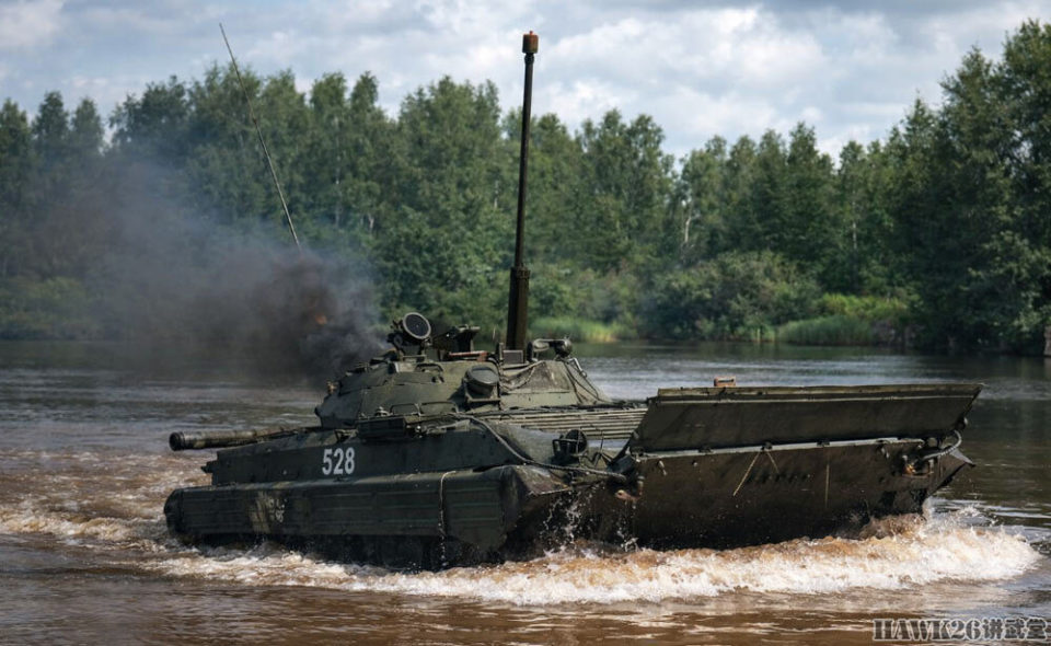

增加的装甲不可避免地增加了步兵战车的全重:BMP-2标准型重约14吨,而BMP-2D的重量增加到约14.5吨。这导致浮渡时的储备浮力不足,然而对于阿富汗战场而言,这并非严重问题:在当地的战斗中,几乎不会遇到河流,而地雷和伏击的威胁则无处不在。
