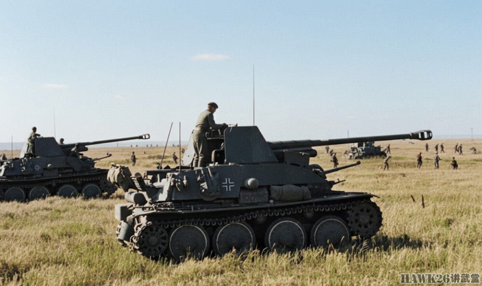

1942年夏,正在沃罗涅日地区陷入苦战的纳粹德军终于获得了增援,一款新型自行反坦克炮出现在他们的阵地上。

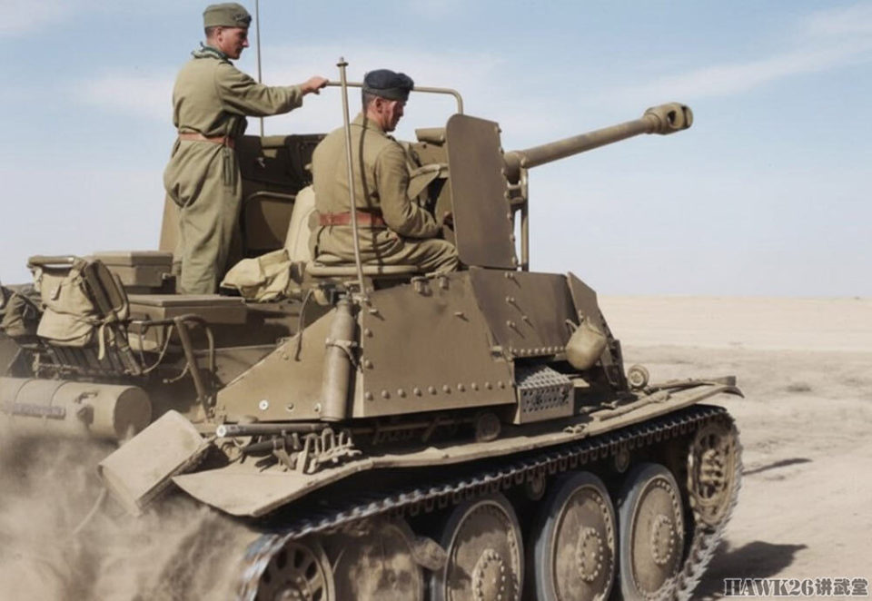

1942年夏,“黄鼠狼III”坦克歼击车有效防止了“T-34恐慌”的蔓延。
这种名为“黄鼠狼III”的自行反坦克炮非常特别,一门苏联F-22型1936式76.2mm师属加农炮安装在一辆捷克斯洛伐克38(t)轻型坦克底盘上。尽管这种武器明显带有临时赶工的痕迹,但它却是纳粹德军最急需的重要装备,它可以有效填补打击苏联中型坦克的火力空白。首次实战表明,“黄鼠狼III”可以在相当远的距离上可靠击毁T-34中型坦克。

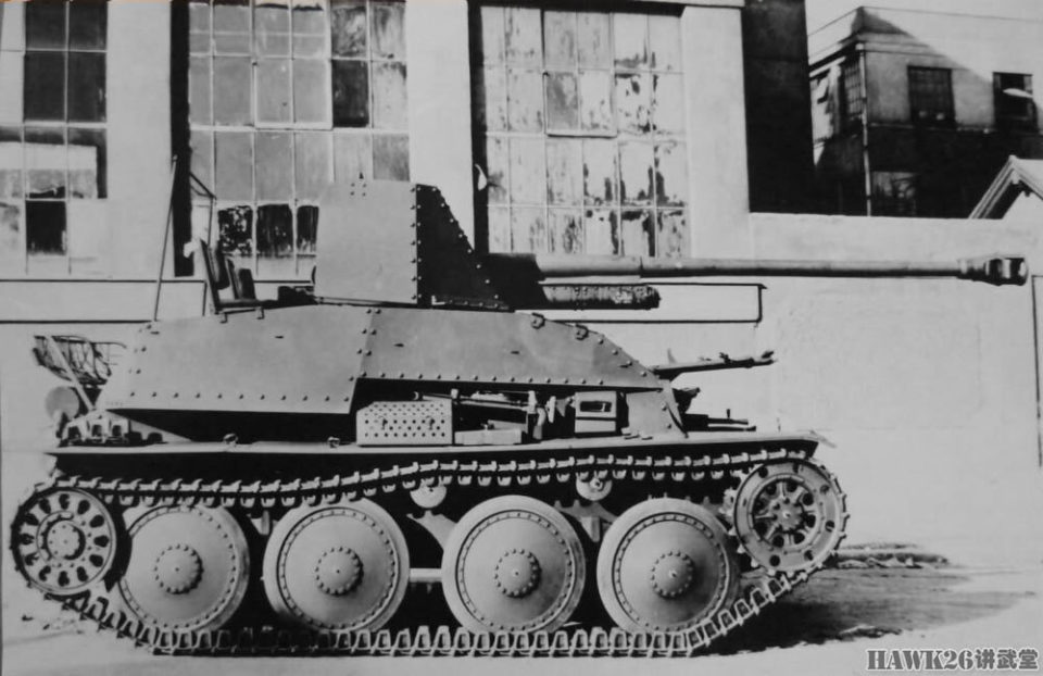

如果不看主炮,“黄鼠狼III”底盘部分就是没有装炮塔的Panzer 38(t)轻型坦克。
正如前面提到的,“黄鼠狼III”自行反坦克并非全新设计,而是临时组装而成的武器。1942年,纳粹德国发动的“闪电战”在苏联陷入停滞,昔日不可一世的纳粹铁蹄被T-34中型坦克和KV-1重型坦克成功阻挡。古德里安将军报告说:“我们的坦克在各个方面都逊于俄国人。”这场“坦克恐慌(Panzerpanik)”迫使纳粹德军紧急寻求一种可以快速大规模生产的廉价解决方案。

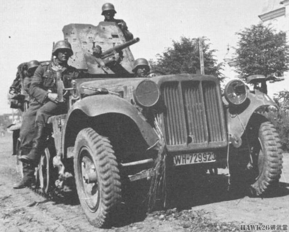

在Sd.Kfz 10半履带牵引车上安装PaK 35/36型37mm反坦克炮,成为纳粹德军最初的坦克歼击车之一。
首先,纳粹德国工程师们确定要研制一种自行反坦克炮,这样可以在前线快速机动并打击敌方坦克,其发挥的作战效能比普通的拖曳式反坦克炮更高。在使用自行反坦克炮方面,纳粹德军颇有心得。前线部队将Pak 35/36型37mm反坦克炮安装到各种底盘上,临时拼凑出的自行反坦克炮在“闪电战”初期发挥了重要作用。

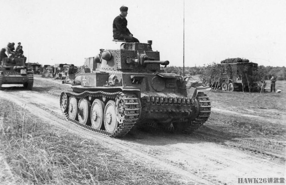

面对苏军坦克时,Panzer 38(t)轻型坦克已经没有多少作战效能。
最终,纳粹德国工程师决定采用捷克斯洛伐克Panzer 38(t)轻型坦克作为底盘。纳粹德国吞并捷克斯洛伐克之后,大量Panzer 38(t)成为纳粹德军的标准装备,在“闪电战”初期发挥了重要作用。然而,当“巴巴罗萨行动”开始之后,这种配备37mm主炮的轻型坦克已经成为鸡肋一般的存在,根本无法对苏联中型坦克构成威胁,只能执行侦察、巡逻等次要任务。由于捷克斯洛伐克兵工厂被纳粹德军控制,所以备件方面不存在任何问题。

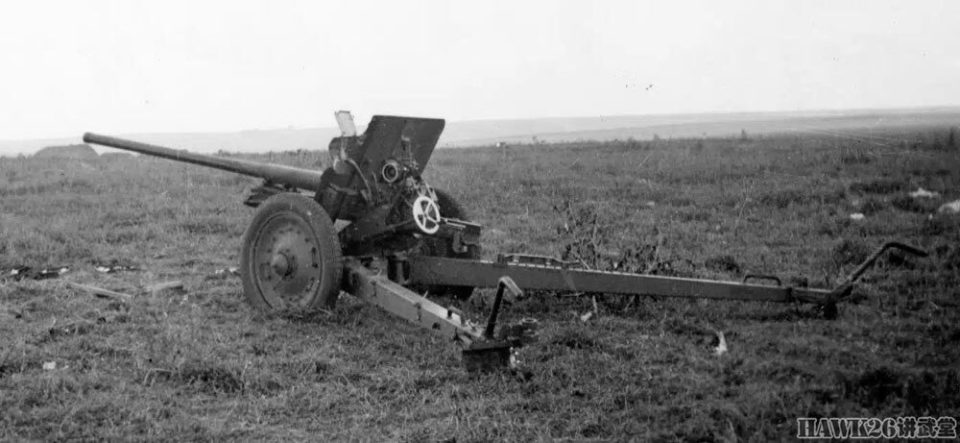

F-22型1936式76.2mm师属加农炮。
解决完底盘问题,接着就要选择合适的火炮。考虑到纳粹德国兵工厂已经处于满负荷工作状态,最好选择缴获武器进行轻度改装的方案。于是,纳粹德国工程师们又将目光瞄准了缴获的大量苏联火炮上,试图在里面找到合适的型号。经过对比测试,选择了F-22型1936式76.2mm师属加农炮,这种火炮具有良好的弹道性能,只需要经过少量改造即可成为优秀的反坦克炮。最重要的是,在1941年纳粹德军缴获了数百门F-22加农炮。

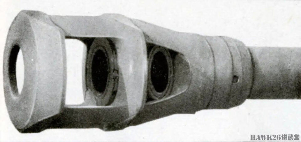

Pak 36(r)的炮口制退器。
纳粹德国工程师为了提高射击的稳定性,为F-22加装了炮口制退器,并重新设计了炮闩,以发射威力更大的76.2mm穿甲弹。没错,纳粹德军为这门苏联加农炮赋予Pak 36(r)编号的同时,还为其研制和生产了专用的炮弹。

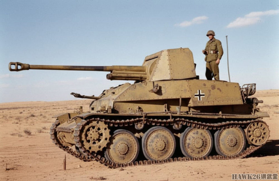

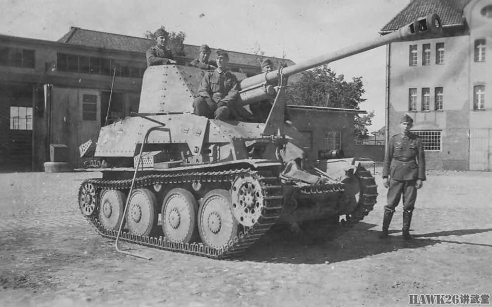

“黄鼠狼III”坦克歼击车分为三种,安装F-22主炮的型号为Sd.Kfz.139。

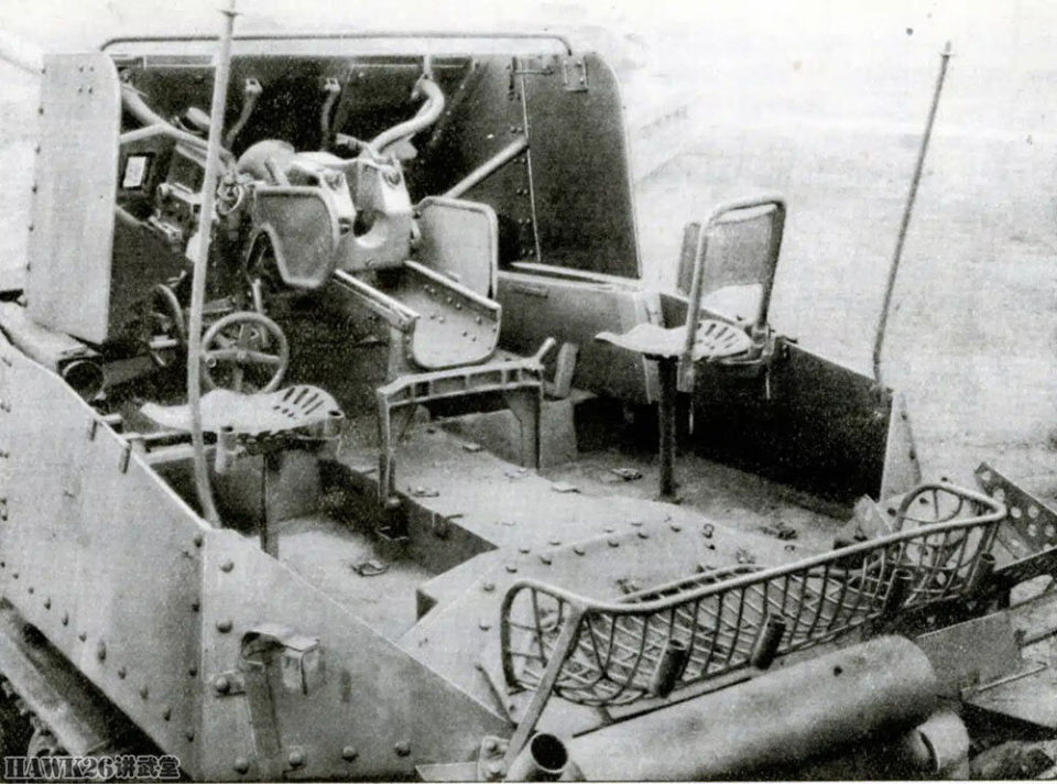

拼凑出来的成品Sd.Kfz.139堪称“弗兰肯斯坦”:高耸的炮盾,顶部和后部敞开,即使炮盾前部也只有10mm厚。三名炮手几乎没有任何防护,在战场上很容易遭到炮弹破片和枪弹的袭击。随车携带30发炮弹,取用并不方便,为了提高火力持续性,需要为其配备弹药拖车。
敞开式战斗舱,只能为炮组提供非常有限的保护。
然而,这个怪物之中蕴藏着天才的设计。“黄鼠狼III”的战术定位相当清晰:并非与步兵并肩作战,取代传统的拖曳式反坦克炮,而是利用底盘的机动性(最高速度42千米/小时)和强大的火力对敌方坦克进行伏击。可以说,“黄鼠狼III”就是“坦克歼击车(Panzerjäger)”的原型。

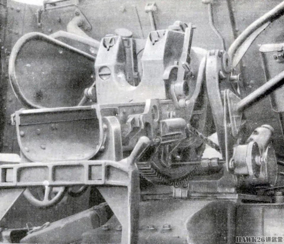

为了适应新型弹药和装车需求,纳粹德国工程师对F-22加农炮进行了改装。

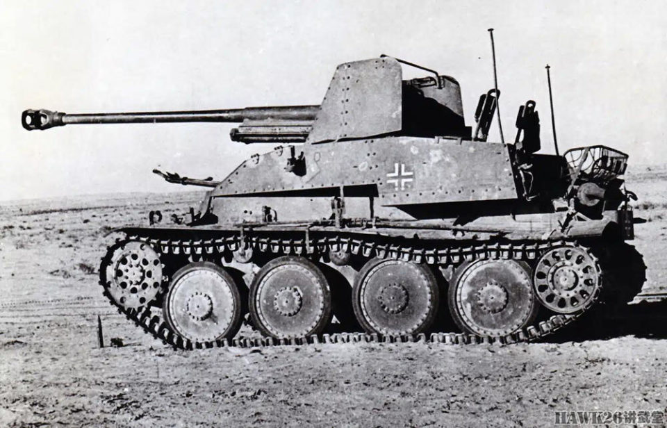

北非战场上的“黄鼠狼III”。
在北非战场上,“沙漠之狐”隆美尔就非常看重“黄鼠狼III”迅速构建反坦克阵地的能力,将其作为重要的机动防御力量。“黄鼠狼III”可以快速行驶到英国军队进攻路线的侧翼设伏,击毁英军装备的“格兰特”和“十字军”坦克。

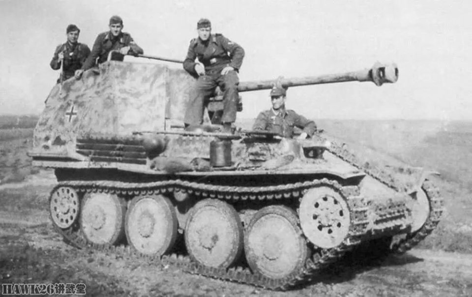

战斗中,“黄鼠狼III”炮组伤亡非常普遍。
然而,作为临时解决方案,纳粹德军付出了沉重的代价。开放式战斗舱让车组在近距离战斗和城市作战中非常容易出现伤亡,即使遭到炮火反击时,炮弹破片也很有可能杀伤炮手。英国对缴获的“黄鼠狼III”进行评估后,认为“(这种装甲车辆)极易遭到侧面、后方或空中的任何攻击”。同时,纳粹德军的报告也表明,“黄鼠狼”系列坦克歼击车的车组伤亡在纳粹德军装甲部队中名列前茅。

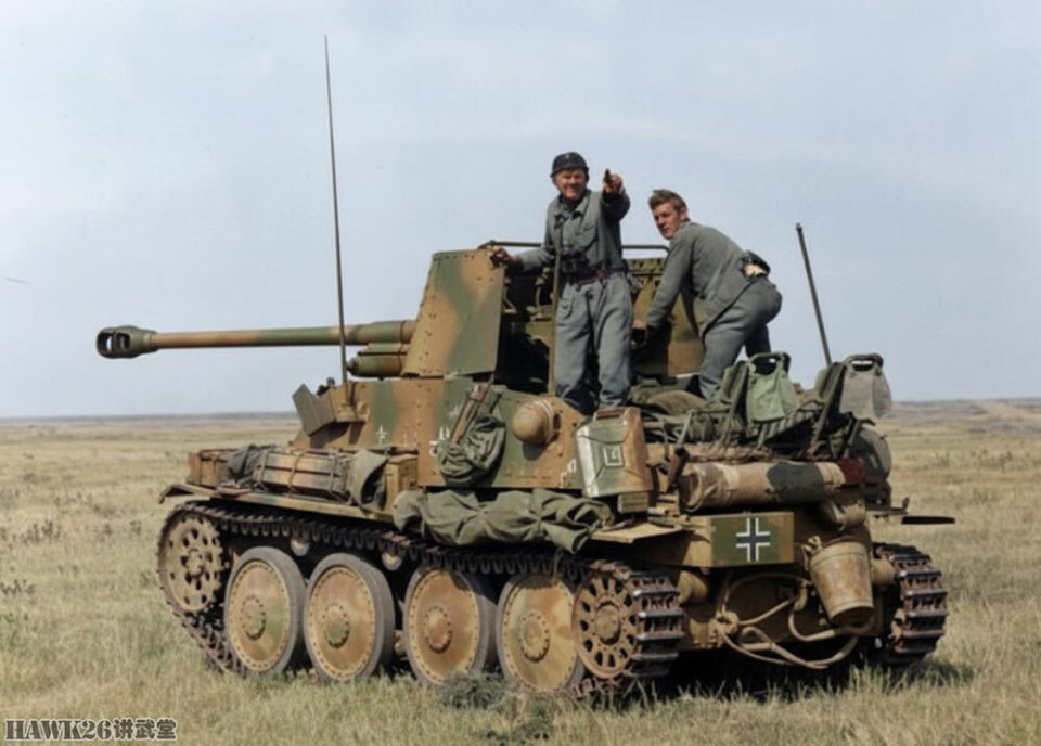

值得一提的是,当F-22用完、纳粹德军开始装备PaK 40型75mm反坦克炮时,纳粹德军又装备了两种“黄鼠狼III”。仍然保持了原始设计概念,采用Panzer 38(t)底盘,主炮换为PaK 40。这两种“黄鼠狼III”性能更出色,生产数量也更多。
