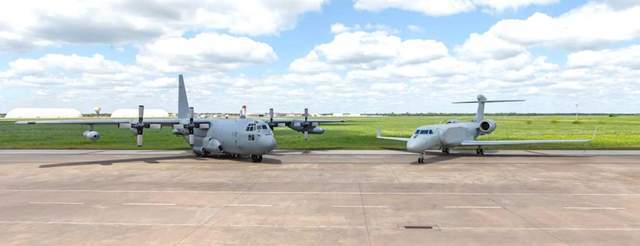

EA-37B是美国空军为大国竞争背景下的高端电子战打造的新一代战略战役级电子战飞机,是美军干扰和压制敌国防空与指挥网络的核心力量。该机基于湾流G550公务机改装而来,机长29.4米,翼展28.5米,高7.9米,最大起飞重量41.2吨,装两台BR-710C411涡扇发动机,最大速度1003km/小时,升限约15500米,航程7100km。首架EA-37(编号19-5591)于2024年8月服役,用于替代在美国空军中服役数十年的EC-130H“罗盘呼叫”电子战飞机。美军一共订购了10架EA-37B,由于生产与部署进度缓慢,截至目前仅交付5架,其稀缺性被多家防务媒体称为比肩B-2隐身轰炸机,所有现役飞机均隶属于亚利桑那州戴维斯-蒙森空军基地的第55电子战大队,据说每架EA-37B的调动均需五角大楼最高层审批,其部署本身就是国家级战略信号。
■EA-37B是为替代在美国空军中服役数十年的EC-130H

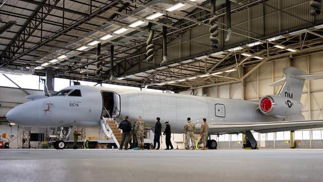

一是从官方声明来看,这次调动是一次计划内的“路演”活动,主要目的是向欧洲的北约盟友展示新装备,为后续的换装和协同作战做准备。这是一次计划内安排活动,据美国战区网报道:EA-37B于2026年1月26日作为其在欧洲地区的预定巡回的第一站,停驻在德国拉姆施泰因空军基地。这架飞机还计划访问德国斯潘德赫伦空军基地和英国米尔登霍尔皇家空军基地,这是该平台首次向美国欧洲空军的飞行员、部队和北约盟友公开展示。
■驻扎在德国拉姆施泰因空军基地的军人参观EA-37B飞机
