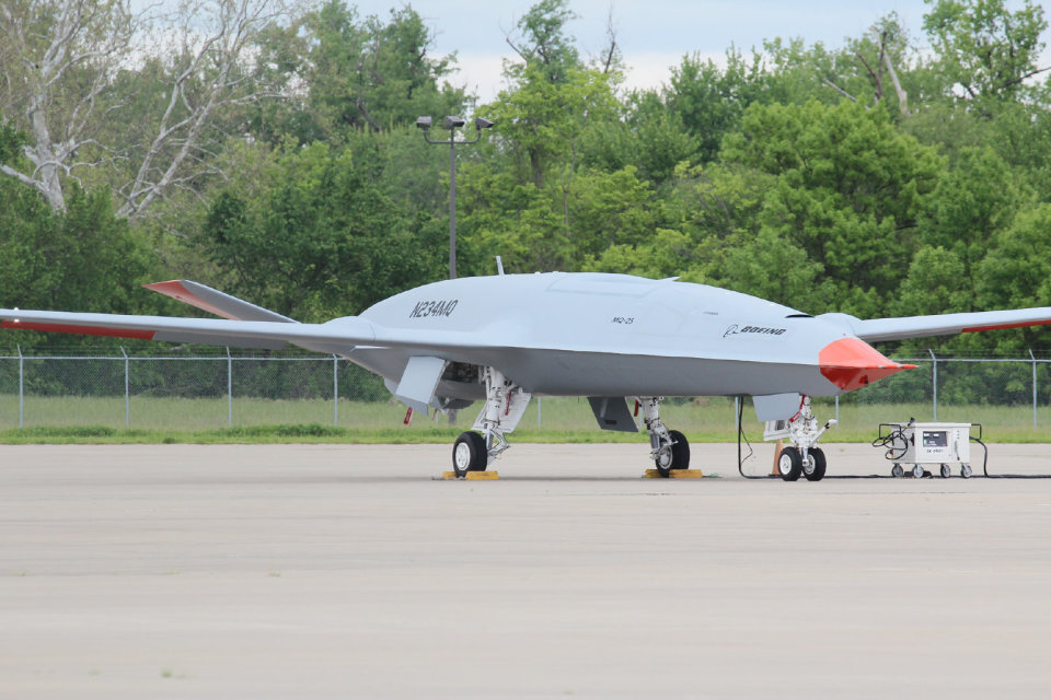

近日,美媒《战区》报道称,波音MQ-25黄貂鱼无人机首架量产型已完成低速滑行测试,预计将在26年年初完进入首飞阶段。人畜无害的MQ-25黄貂鱼隐身无人加油机,将取代出师未捷身先死的X-47B舰载隐形无人攻击机,成为美国航母舰载机联队的重要组成部分。如果有选择美国海军也想要近似于攻击-21的X-47B,但惨痛的现实,让美国选择退而求次。
MQ-25黄貂鱼无人机机长15.5米、机高3.2米,翼展22.9米、折叠后9.5米,最大起飞重量约20吨,搭载一台罗・罗AE3007N涡扇发动机,巡航速度0.6马赫、最大速度0.7马赫,巡航高度11000米,最大航程4445公里(ISR任务)最大续航时间约18.5 小时。
内油8.3吨(存疑),通过ARS加油吊舱,能够在距母舰500海里/926公里处,为它机加注6.804吨的燃油,可为4-6架F/A-18E/F、F-35C、E-2D等舰载机加油(不是喂饱,而是让作战半径延长几百公里)。机头下方还配备可收放传感器转塔,集成光电/红外摄像头、激光测距仪等,具备一定的情报、监视与侦察能力。
身为一款隐身无人机,MQ-25应用了隐身设计,机身折线贯穿机身,进气口为机内埋式进气口、发动机尾喷口为矩形的嵌入式喷口。隐身水平固然是比不上X-47B这种飞翼,但隐身性还不错。说MQ-25是最隐身的加油机真的一点都不夸张,其他隐身机那也不具备伙伴加油能力啊。
MQ-25低速滑行测试在位于密苏里州圣路易斯郊外的波音公司的机场举行,美国空军第23空中测试与评估中队(VX-23)和第24空中测试与评估中队(UX-24)参加了本次测试,UX-24更是专注于支持无人机系统的开发的测试部队。预计首飞时间为26年初,或者说过一小段时间。
量产型MQ-25原定首飞时间为25年年底,现阶段已经推迟至2026年的年初。略有延期但延期幅度还行吧,比美国海军四大的天皇强多了。
美波音公司也陆续生产了一架用于核心技术验证的MQ-25无人机的T1原型机,以及9架预生产阶段的黄貂鱼无人机。T1原型机长期执行各种测试工作,上舰测试,加油测试等测试进行了一箩筐。9架预生产型中的5架用于疲劳测试或者其他静态测试,4架则用于飞行测试等测试。

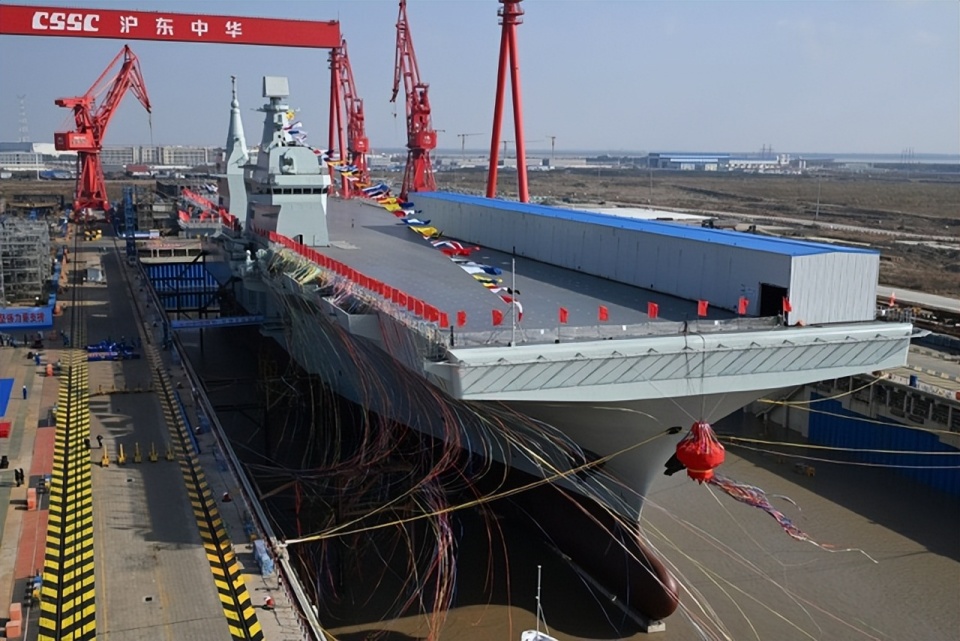

问题就是中国海军表示瞧你这话说的,我觉得你的解决方法挺好,X-47B也挺好的,这俩的中国版对应方案全塞076上,你看多合适?说实在的美国现在任何一个方案,中国都是从正反两方面学习啊……美国搞以弱胜强的?中国表示挺好,美国搞不对称作战的,中国表示这个更好……
