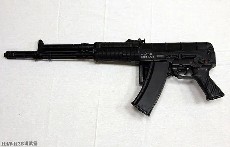

1. 平衡和后坐力
AEK-971最初的研制目的就是为了解决所有自动步枪存在的一个主要问题:第一发子弹射击之后,步枪就会开始向上、向侧面偏移,而且连发次数越多,弹着点与目标的偏差越大。在已有的所有自动步枪中,导致这个问题的原因就是枪械结构本身的问题:枪机组件向后快速运动撞击机匣,从而导致士兵失去步枪的控制力。
科夫罗夫的工程师们决定解决这个问题,减少枪管上跳幅度并提高射击精度。为了实现这一目标,他们在AEK-971步枪中安装了一个平衡系统,该系统采用一个部件——平衡梁——与枪机组一同运动。当枪机组向后运动时,平衡梁就会同步向前运动,抵消了枪机组运动产生的部分动量。简而言之,步枪内部的两个部件相对运动,从而抵消了射击过程中产生的枪口上跳。
实际效果令人惊叹,虽然连发射击时枪口仍然会上跳,但幅度要小得多。连发射击更加平稳,第二发和第三发的弹着点更接近第一发。测试结果表明,AEK-971的连发射击精度比AK-74高约1.5倍,有时甚至高达两倍。这并非仅仅是外观上的改进,而是意义重大的进步。通过测试证明了这种概念确实可行,设计团队甚至还成功制造出原型枪,并进行了实战演示。然而,仅仅是靶场的测试结果无法使其成为制式装备。接下来进入了一个更为复杂的阶段:生产、资金和竞争对手。

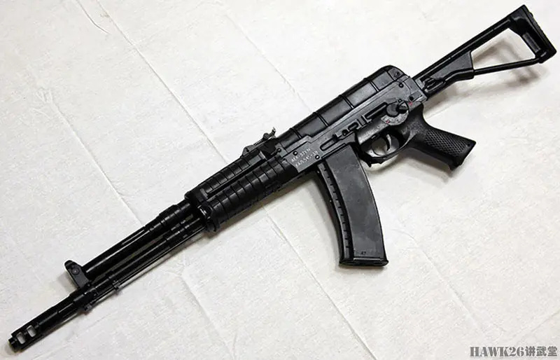

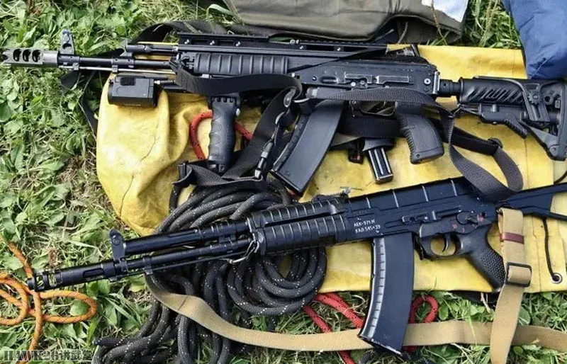

该项目于21世纪10年代初正式重启,并于2011年在“Ratnik”装备计划下正式启动。A-545步枪正是在此背景下诞生的,设计团队将他们提出的概念转化为实际应用阶段。当然,没有人直接将原型枪的设计作为新型步枪的基础,毕竟原型枪已经相当久远,武器的技术和需求在数十年间发生了许多变化。AEK-971的原始设计经过了彻底的改进,重点关注人机工程学、操作便捷性、先进瞄准镜和配件的安装,以及与新型设备的兼容性。A-545步枪的核心部件是平衡机构,所有设计都围绕它展开。
2013年,原型枪已经在靶场进行测试;2016年,该枪与卡拉什尼科夫步枪的现代改进型进行了一系列对比测试。测试内容不仅包括可靠性和耐用性,特别是短点射和中点射时的性能,当然还包括武器在连发射击时的性能。AEK-971的可靠性远高于竞争对手,操控性也得到了显著提升,但由于自身结构的局限性,它无法称得上是一款通用武器。因此,它只能算是拥有独特的应用领域。

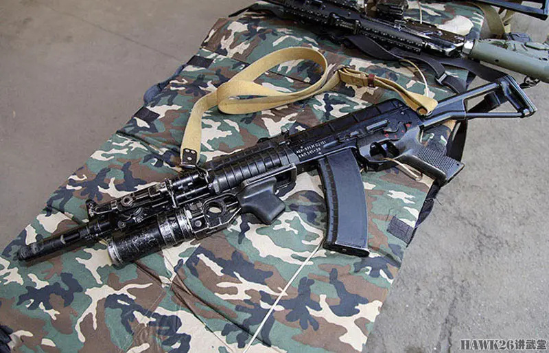

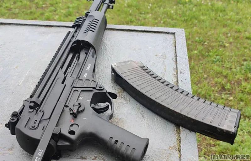

4. 最新版本
尽管仍然采用AEK-971的编号,但是该枪已经经历了重大改进,与20世纪80年代末出现的原型枪截然不同。所有设计都经过了重大改进,以符合新时代的生产标准和现代需求,同时保留了平衡式枪机组。这些改进主要体现在人体工程学方面,新型步枪配备了更人性化的操控部分、改进型伸缩枪托、新型机械瞄准具,以及用于安装瞄准镜和其他附件的标准接口。所有这些改进都是为了增强武器的适应性,使其能够根据需要适应特定需求,无需操作人员自行改装。
这款步枪的新型号为A-545,口径为5.45×39mm,这种久经考验的俄系口径,几乎是俄制步枪的理想选择。配合低后坐力弹药,平衡式自动系统有助于在短点射时保持步枪的稳定性。当然,它也存在一些缺点,最严重的是极其复杂的结构,以及随之而来的种种问题。同样由于复杂的结构,导致它的制造和维护过于复杂,成本过高,所以生产量稀少,配发不足。
