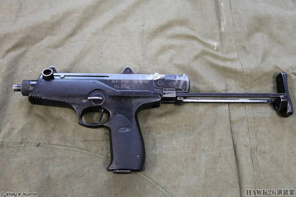

科夫罗夫机械厂专家于20世纪90年代中期研制的AEK-919K“卡什坦”冲锋枪,其设计灵感来源于外国同类产品——奥地利斯太尔MPi-69冲锋枪。然而,生产了一小批AEK-919K冲锋枪后,发现了一些设计缺陷,所以对该枪的设计进行了改进和优化。
这些设计改进最终催生了新的量产型AEK-919K“卡什坦”。科夫罗夫机械厂批量生产这款新型冲锋枪,提供给执法机构、特种部队,以及俄罗斯军队的特殊兵种(装甲车组和航空机组)。

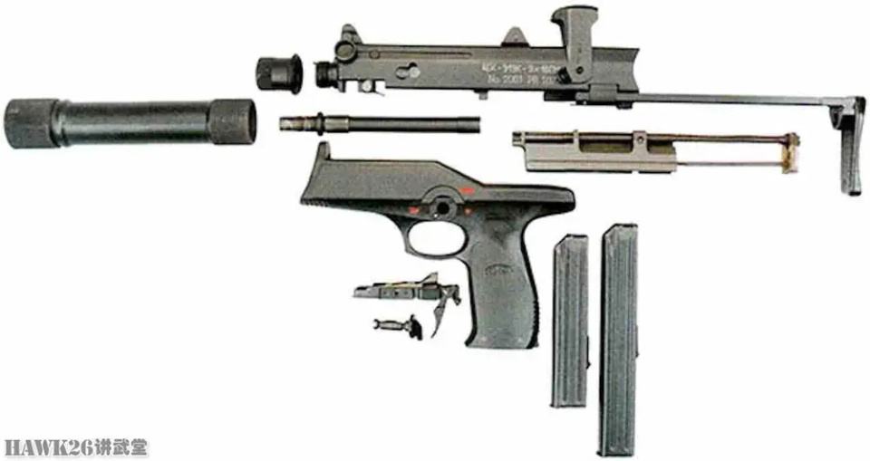

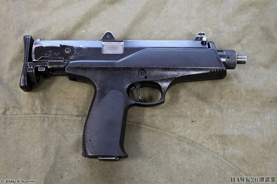

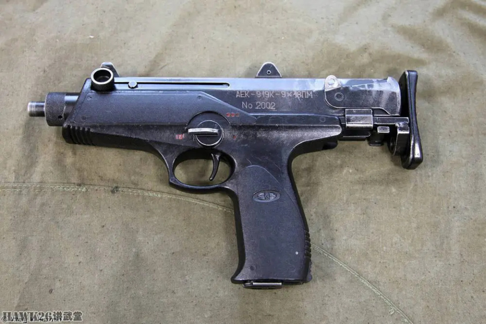

AEK 919K冲锋枪的枪身采用玻璃纤维加强的聚合物材料注塑而成,并配有短护木和扳机护圈。

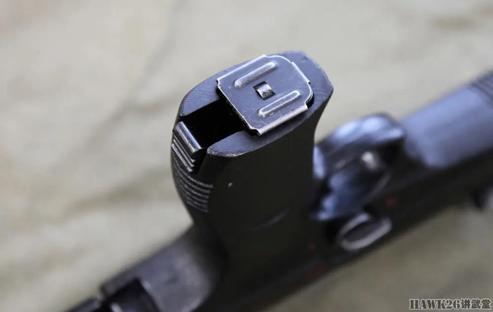

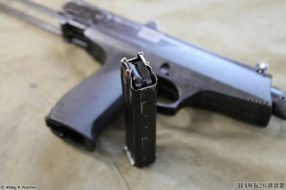

该枪使用两种弹匣供弹,容量分别为20发和30发,弹匣安装在小握把内。
双排双进弹匣,弹匣卡榫位于小握把底部后方。非随动拉机柄由左手操作,射击时停留在前方。

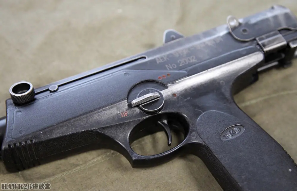

AEK 919K冲锋枪的护木前端有锯齿状纹路,用于提示射手辅助手不要过分前伸。枪身顶部设置准星和照门。位于机匣左侧的保险杆有三个档位,分别为保险、单发和连发。

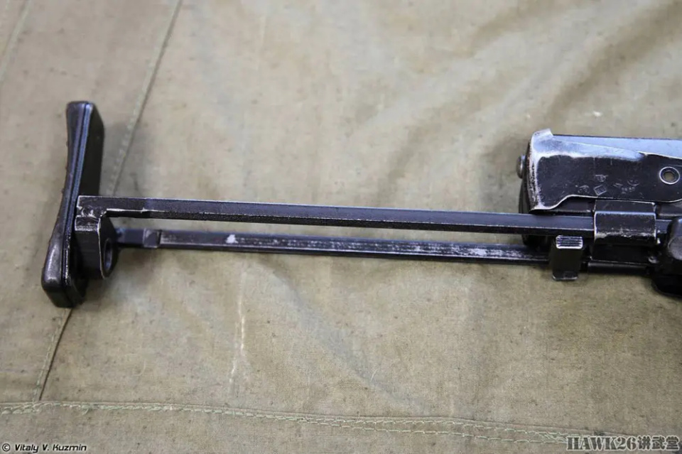

配备伸缩式枪托和旋转式枪托底板。为了舒适地贴合肩部,枪托在缩回时可旋转180°。收缩时,枪托支杆缩入到机匣内部,减小了横向尺寸。尽管有时枪托较短也被视为该枪的主要缺点之一,但对于配备准直瞄准镜的AEK-919K“卡什坦”冲锋枪而言,这一点并不明显。

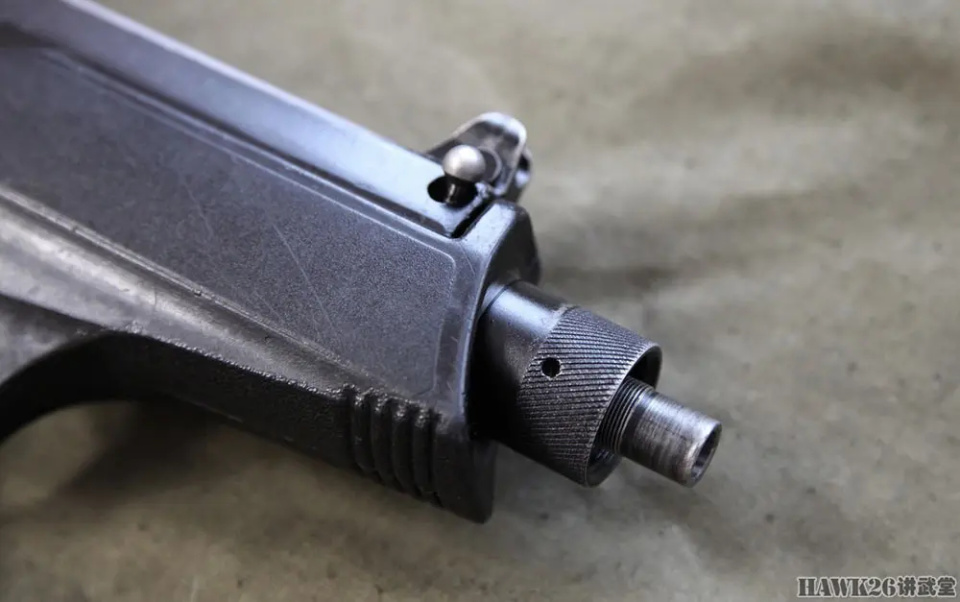

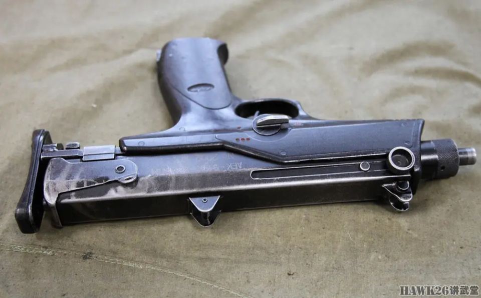

“卡什坦”冲锋枪采用自由枪机原理,为了缩小枪身尺寸,采用包络式枪机,枪机位于最后方时,约有三分之一位于枪管上方。拉机柄位于机匣左侧,与枪机并非刚性连接。射击时,拉机柄处于最前方位置。枪管采用多边形膛线,通过可拆卸的枪管螺母固定在机匣上,便于快速更换枪管,这种设计大大简化了维护保养。
AEK-919K冲锋枪的保险杆位于枪身左侧、扳机上方,可以用右手拇指轻松操作,将位于前方的保险杆(此时为保险状态)逆时针旋转到后方即可进行单发射击,继续逆时针向上旋转,即可进行连发射击。

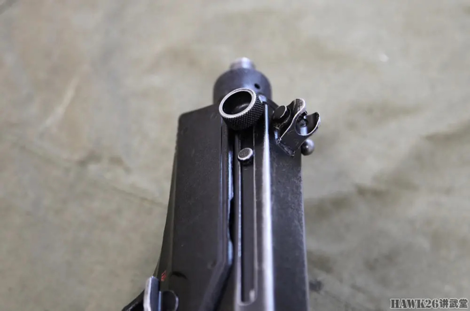

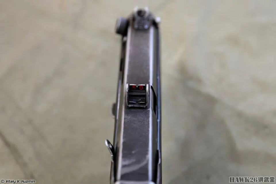

“卡什坦”冲锋枪配备可翻转L形缺口照门和可调节准星组成的机械瞄准具。准星位于护翼内部,L形缺口照门有两个缺口分别对应50米和100米射程,并可以根据需要安装激光瞄准器和红点瞄准镜。

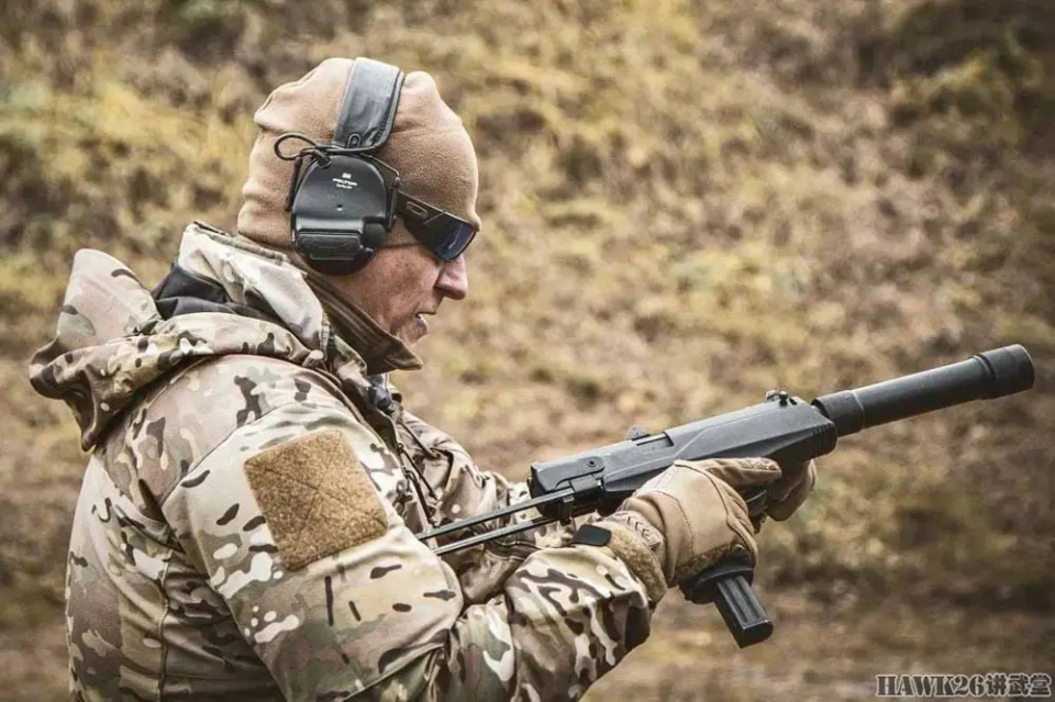

“卡什坦”冲锋枪还配备一个可快速拆装的消音器,从而实现降低枪口噪声和枪口焰的效果。与其他许多枪械不同,AEK-919K冲锋枪曾经历过实战考验。1995年,俄罗斯联邦安全局(FSB)特种部队接收了100支该型冲锋枪,并在第一次车臣战争中使用了这种冲锋枪。21世纪初,部署在车臣和达吉斯坦战区的卡-52“短吻鳄”武装直升机机组人员也使用该枪作为自卫武器。
