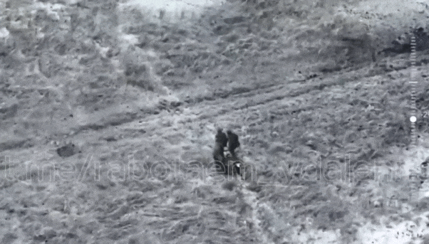

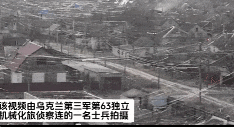

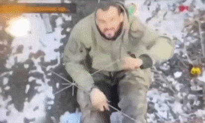

在今年7月份,乌军也曾有一个类似的报道,说是乌军用无人车进攻俄军阵地,俘虏了一名俄军士兵。我当时在文章里就曾详细讲述这起战斗经过有所夸大,并且指明了无人车目前在实战中存在的缺陷。原文《所谓史上首次人类士兵向机器人投降?那我这些案例是啥?》
▲7月份乌军声称用无人车俘虏俄军的视频

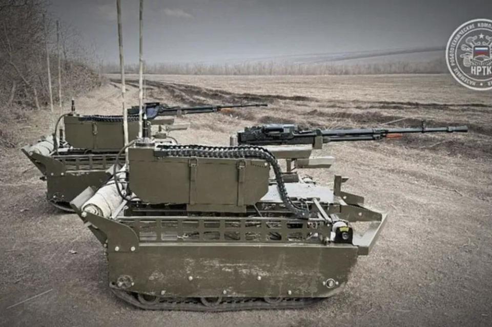

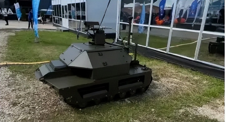

本次俄军的“信使”无人车

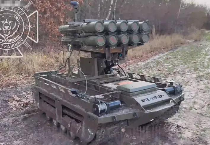

俄军本次使用的“信使”无人车据说由民间人士设计,采用模块化设计,每台成本只有100万卢布(约9万人民币),仅为俄军之前常用的“平台M”无人车成本的六分之一。

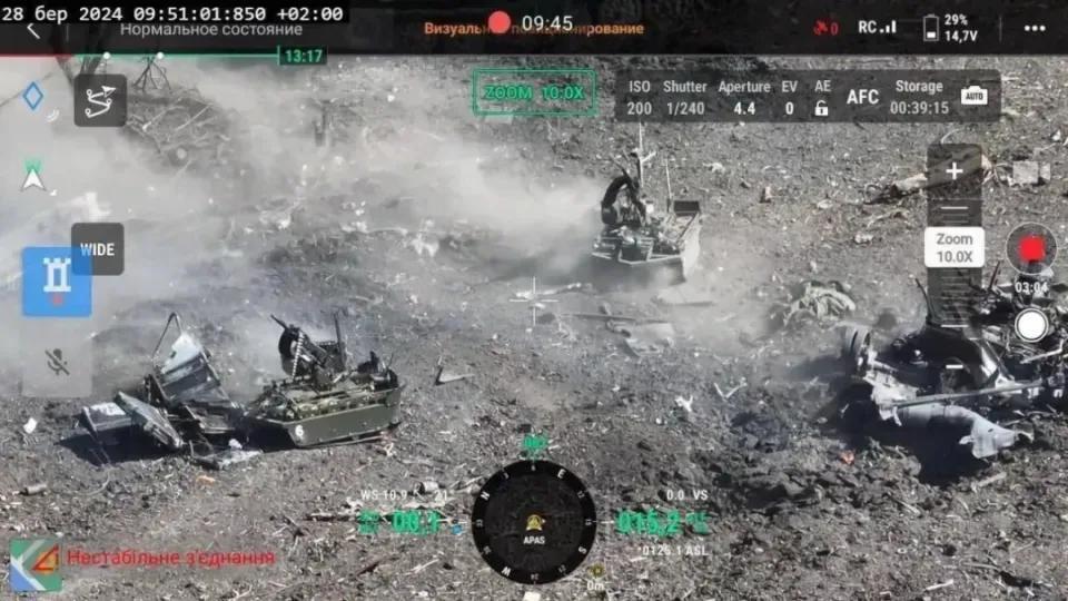

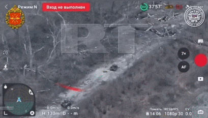

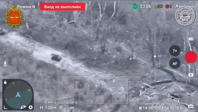

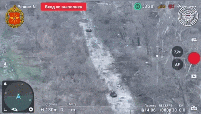

在2024年参战时,俄第74近卫摩步旅曾使用几辆“信使”无人车进攻乌军阵地,虽然对乌军造成一些伤亡,但是至少有两辆搭载榴弹发射器的无人车被乌军击中后瘫痪,然后被乌军FPV无人机炸毁,实战效果并不出色。
▲战场上的“信使”无人车
因此本次进攻,改为一辆“信使”无人车开火进攻,一辆无人车搭载电磁干扰设备防御无人机。

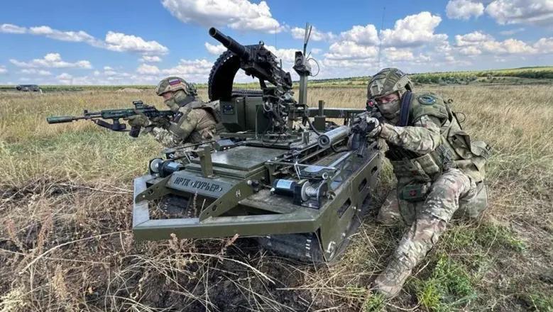

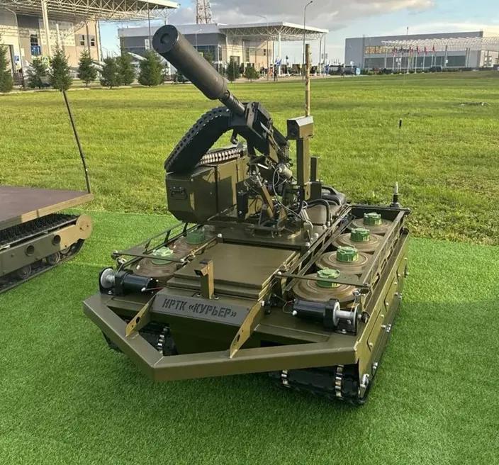

“信使”无人车尺寸为1.4米x1.2米x0.58米,重约为250千克,最高时速可达35千米/小时,采用6千瓦电动机驱动的履带机构,通过性较强,作战续航时间为12至72小时,并且可以在3至10千米的范围内进行远程控制。
该车可以搭载AGS-17或AGS-30自动榴弹发射器,备弹150枚,也可以安装一挺NSVT12.7机枪,弹链容量为250发,或者一挺PKT7.62机枪,携带900发子弹。

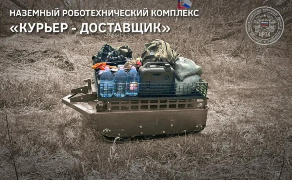

▲运送补给的“信使”无人车
如果承担反坦克或者爆破任务,还可以安装RPO、RPG-7、RPG-26和RPG-30火箭弹,总共可携带四枚,最新改进型则配备了“什梅尔”温压弹火箭筒模块,能实施短程燃烧或聚焦爆破打击。
▲配备了温压弹火箭筒的“信使”无人车
该车还有一大特色就是能布设反坦克地雷,它是用自己的绞车驱动两个带有可移动推杆的托盘,每个托盘上各放置4枚TM-62或TM-83地雷,几分钟就可以布设完毕,还不用拆卸主武器。
此外,该车还可以配备560瓦无线电电子战系统,由普通电池供电,能破坏敌方通信和传感器系统的能力,干扰进行侦察或攻击的敌方无人机,这次视频中出现的电子支援型号,搭载的应该就是这个系统。

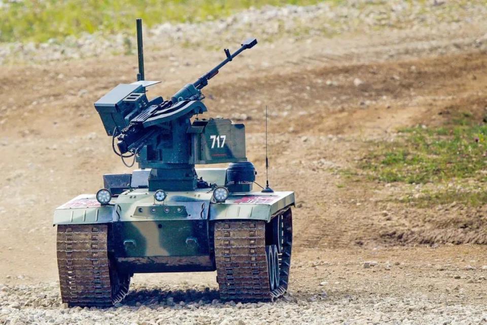

▲俄军“涅列赫塔”(Nerechta)无人战车

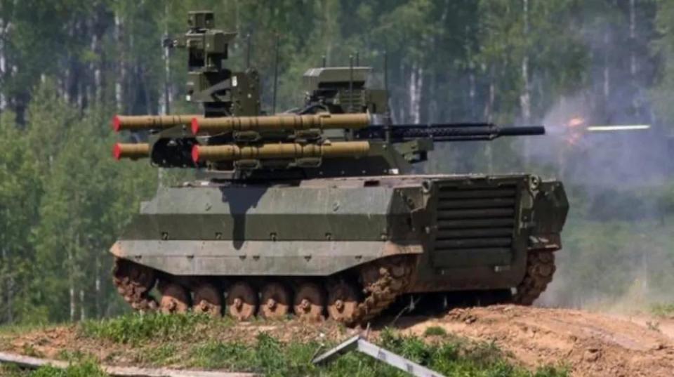

可这么多年西方跟俄罗斯出的无人车也不下几十个型号,像英国的“黑骑士”、俄罗斯的“天王星”、Ural-432067-73、乌克兰的“马赫诺”等等,各国也出了不少型号,按理说也不应该啊!
▲俄军“天王星-9”无人战车,于2019年1月开始正式进入俄军服役。

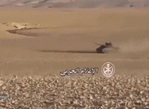

但是,在地面战场的情况就不一样了,玩无线电的朋友们都应该知道,明明在空旷地域能通5-10公里的电台,放到高楼林立的市区或者深山密林,通信距离可能也就2公里甚至更短,这主要就是因为建筑物或者起伏地形对无线电信号的遮挡。
▲2018年俄罗斯无人战车在叙利亚作战时信号中断19次,都是因为建筑物阻拦了信号传输

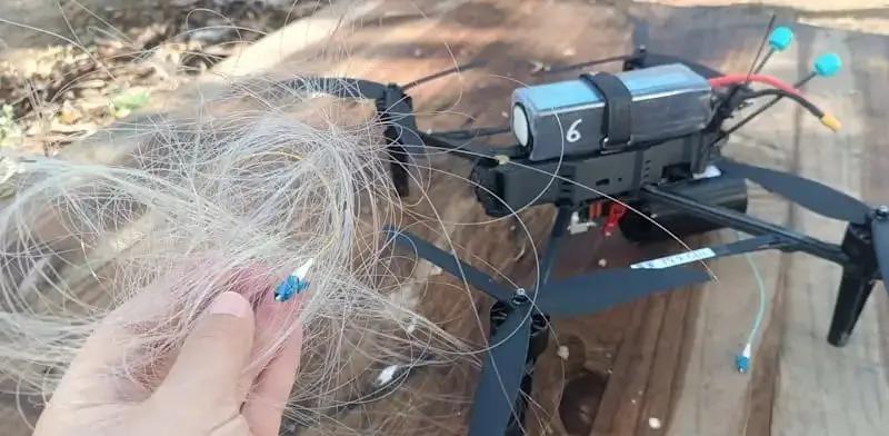

而且随着俄乌双方在电磁干扰无人机技术上越来越强,战场上的FPV无人机已经普遍由无线遥控改为有线光纤遥控,属于返璞归真状态,而目前无人车基本仍然是无线遥控,所以在抗干扰方面相比面无人机要弱。
▲现在俄乌战场上为了抗干扰,很多无人机已经改为光纤遥控

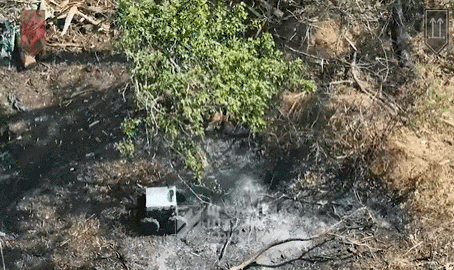

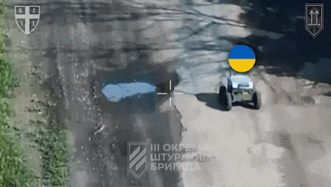

而且,地面上行驶的无人车还要面对各种障碍和埋伏,操纵比无人机要复杂N多倍,要是智能化不够,很容易变成敌人的战利品。
▲乌军之前的无人车作战视频,无人车在爆炸前掉进掩体翻车了

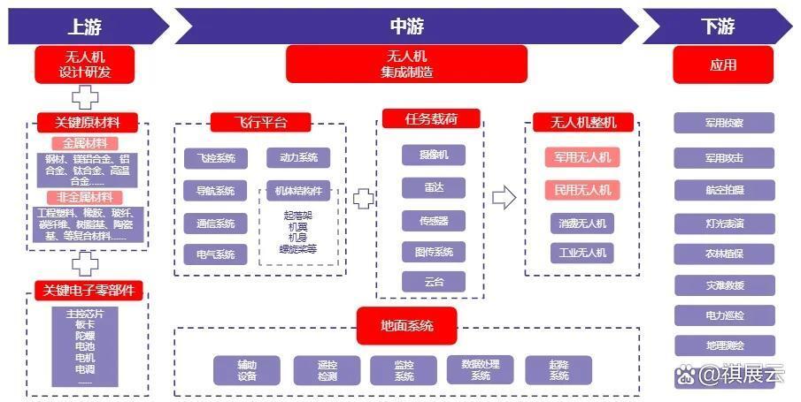

除了技术方面的原因,还有一个重要的原因是工业层面上的,那就是无人车没有无人机这样的民用基础产业链,说白了就是没有像无人机那样,在民用市场上有大量成熟的产品、零部件和软件支持体系。
这个产业链不仅包括“大疆”无人机这样的成品,也包括飞控模块、卫星导航模块、材料、传感器、红外热成像仪、发动机、光纤控制器等各种零部件,而配套体系更是包含了导航卫星和无线基站。

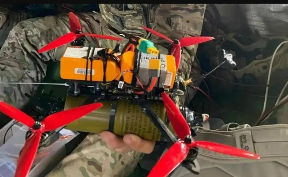

就拿俄乌战场上最常见的FPV四轴无人机来说,他们根本就不用在市面上买成品,买些成熟廉价的民用零件,小作坊就能手搓出成千上万架自杀无人机,而且其杀伤力主要取决于飞机带的啥弹药和飞手的水平,而不是飞机的性能有多强。
▲目前俄乌战场上的FPV无人机基本都是士兵自己组装的

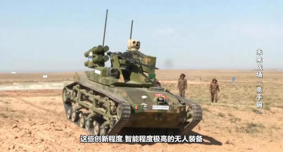

这个能上战场的无人车又跟你街上看到的无人出租车不一样,东大自己是有无人战车,但这是军品体系,人家也不愿往俄乌战场上卖。
