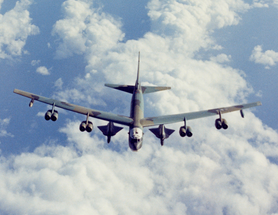

B-52的8台发动机:是动力澎湃,还是落后设计
B-52“同温层堡垒”是美国一款远程亚音速 喷气式 战略轰炸机。B-52由波音公司设计和制造,该公司也持续为其提供支持和升级。
自1955年以来,它一直由美国空军运营。该轰炸机可携带高达32,000公斤的武器,在不进行空中加油的情况下,其典型作战半径约为4,200公里。
该机配备八台涡轮喷气发动机和后掠翼。B-52于1952年4月首飞。B -52“同温层堡垒”轰炸机专为冷战时期的核威慑任务而设计,用于携带核武器,取代了康维尔B-36“和平缔造者”轰炸机。

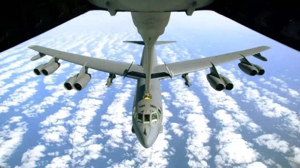

更疯狂的是为什么到现在还在使用的8个发动机,不能升级到4个或者2个吗?

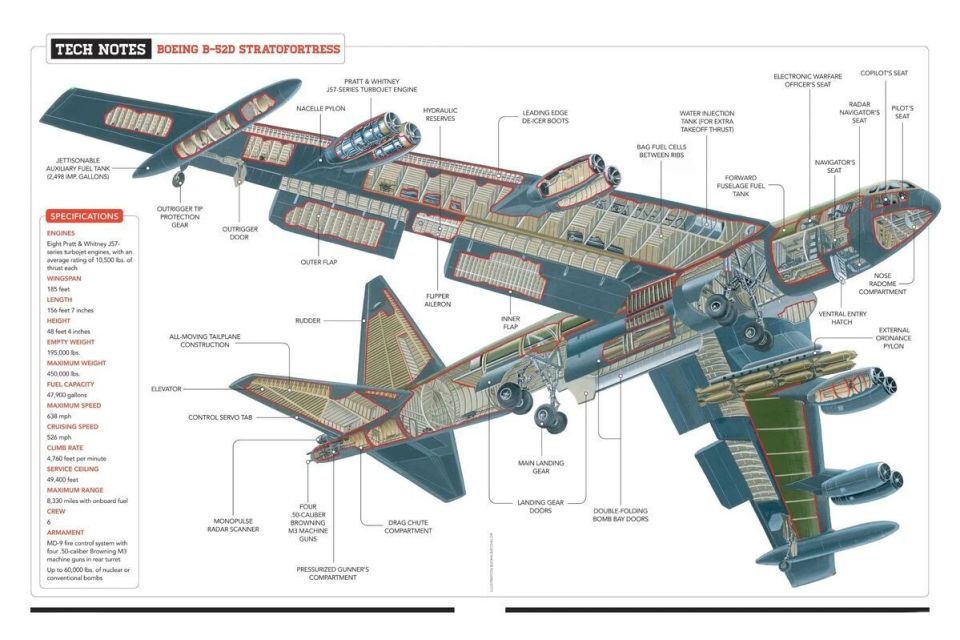

所以从上图和上面资料,我们知道它的配置是【八台涡轮喷气发动机和后掠翼】

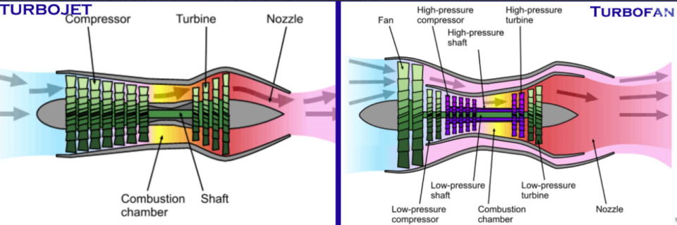

我们先了解的是涡轮喷气发动机和涡轮风扇发动机之间的区别。
从本质上讲,它们都是喷气式涡轮发动机,利用叶轮吸入并压缩冷空气,将其与燃料混合,燃烧,然后利用膨胀的热空气旋转涡轮叶片,进而驱动叶轮吸入更多空气,同时高速排出热空气以提供前进速度。
涡轮风扇在前端增加了一个(或两个)风扇,本质上是一个螺旋桨,它也由涡轮机驱动,并移动更多的空气,这些空气大部分不会流经涡轮机,但仍然会增加总推力,尽管速度较低。
那我为什么要讲涡轮喷气发动机和涡轮风扇发动机呢?嗯,加装风扇,并让空气绕过涡轮(称为旁通气)来增加推力,有两个作用。
首先,它提高了比冲—也就是说,燃烧的燃料能产生更大的推力;其次,也是最重要的一点,它能显著提高静推力。
什么是静态推力?你可以把它想象成推和打的区别。
打拳可能力道很大,但你移动不了多少。同样力道的推却能让你移动得更远。涡轮喷气发动机拥有高动态推力,就像打拳一样;
涡轮风扇发动机则像推一样。你肯定看过电影里战斗机飞行员在猛踩油门前喊“加油”的场景吧?

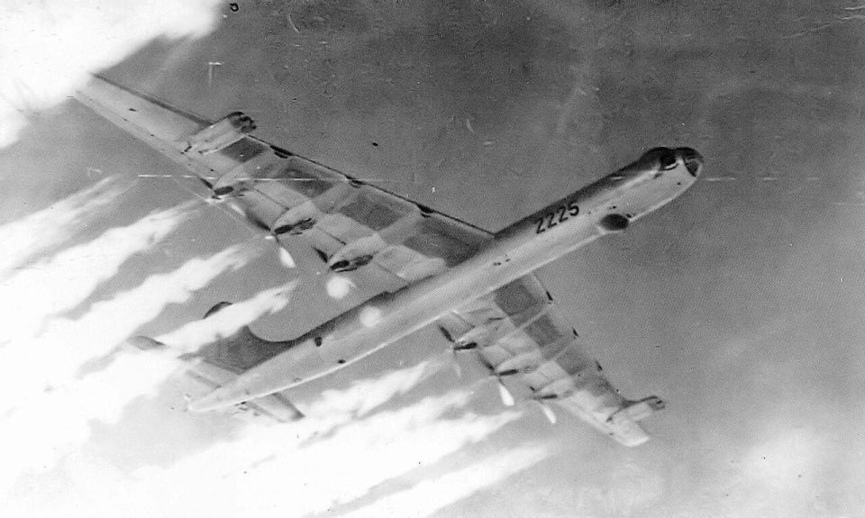

事实上,B-52 的替代机型 B-36“和平缔造者”也存在同样的问题,它通过 6 台活塞式螺旋桨发动机提供推进力来解决这个问题,但螺旋桨发动机速度较慢,因此它还配备了 4 台涡轮喷气发动机以增强其高速冲刺能力。然而,这种配置仍然严重限制了它的速度——其巡航速度不到 B-52 的一半,即使喷气发动机全功率运转时的最大速度也只有 B-52 的三分之二左右。
因此,虽然B-52轰炸机的早期概念设计确实采用了螺旋桨,但最终还是因为同样的原因被否决了。所以螺旋桨方案被否决了,但仍然需要更大的静态推力。

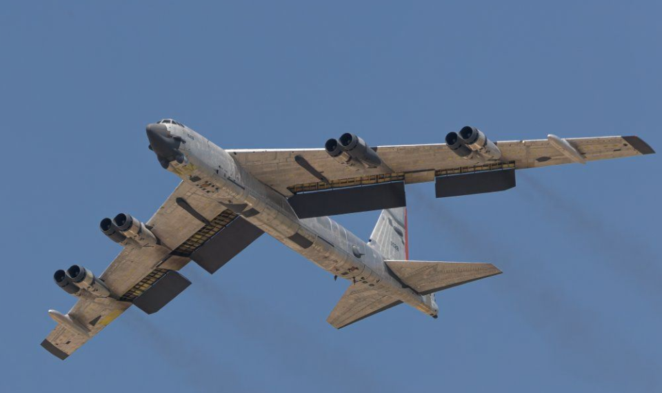

你听过“动力不够,数量来凑“这句话吗?这基本上就是B-52的原理。如果喷气式发动机没有足够的推力让飞机起飞,他们就决定增加发动机的数量。这虽然不够优雅,但却奏效了。B-52甚至可以在机翼下挂载相当于另一架飞机重量的载荷飞行!

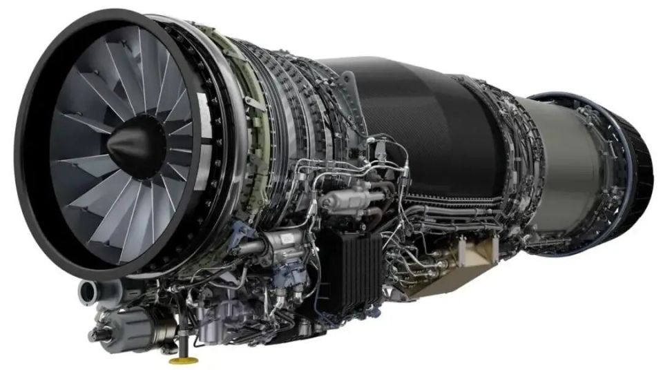

当然,那是1961年的情况,我们现在有更好的发动机,高涵道比涡扇发动机可以轻松取代早期的低涵道比涡扇发动机,而且静态推力是后者的两倍。而且已经有人尝试过了!
