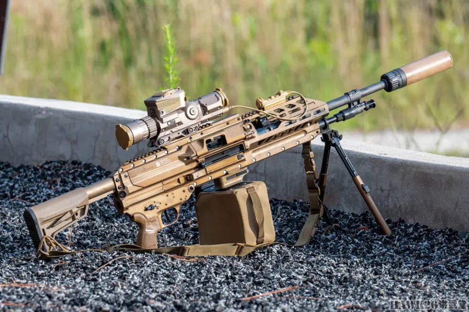

M250班用机枪。
2025年5月21日,美国陆军士兵项目执行办公室确认了M7步枪和M250班用机枪的型号分类标准,批准这两款枪械广泛列装近战部队,并正式指定M250为一线部队M249班用机枪的后续型号。

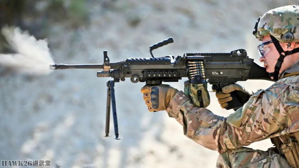

M249是美国陆军数十年来的重要班组支援火力。
M249是美国通过特许生产许可证制造的FN“米尼米”机枪,1984年列装以来一直是美国班组火力的核心,跟随美军参加过从入侵巴拿马、海湾战争到索马里、伊拉克、阿富汗、叙利亚等一系列战争,至今仍然是美国陆军的主力班用机枪。该枪口径5.56×45mm,采用活塞长行程自动方式,枪机回转闭锁,开膛待击,主要使用100发、200发M27全可散弹链供弹,也可以使用30发弹匣应急供弹。

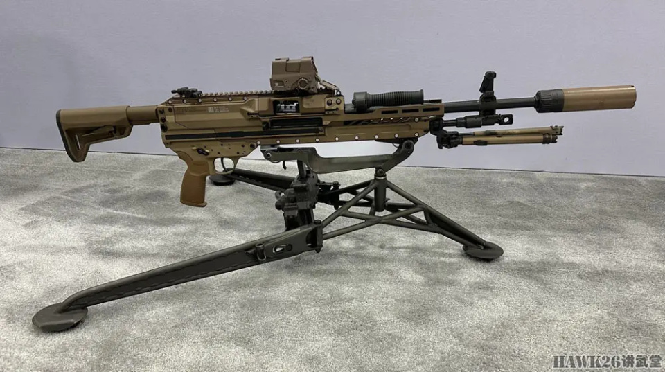

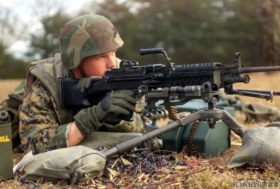

安装在三脚架上的M249机枪,通过提高稳定性的方式,提高有效射程。
M249标准型空枪重约7.5千克,安装200发弹链箱后重约10千克,全枪长1036mm,枪管长465mm,理论射速约750~850发/分钟,枪口初速约915米/秒。可以快速更换的冷锻镀铬枪管可使其持续射速达到85发/分钟,最高战斗射速200发/分钟,前提是机枪手严格遵守TC 3-22.249和海军陆战队手册中规定的枪管更换程序。

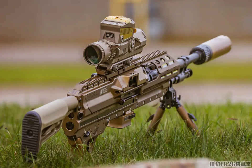

火控系统和消音器已经是M250的标准配置。
M249体现了冷战后期追求火力压制的概念,而M250体现了“下一代班组武器(NGSW)”的逻辑,即在500~600米甚至更远的距离上压制配备单兵防护装备的目标。M250班用机枪由西格绍尔公司研制,口径6.8×51mm,即民用市场的.277 Fury。采用活塞长行程、枪管短后坐混合自动方式,开膛待击,使用弹链供弹。

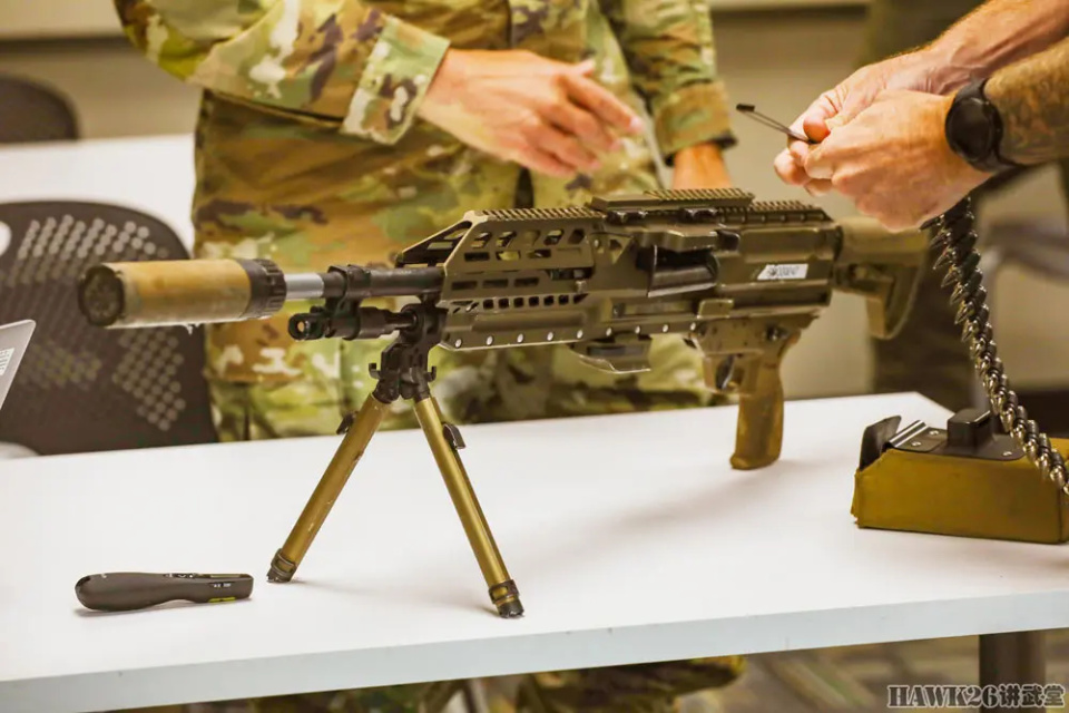

M250在装填弹链时,可以不打开受弹机盖。
根据美国陆军资料,M250全枪长935mm,枪管长445mm,安装消音器后,全枪长1064mm。安装两脚架时,重约5.9千克;加装消音器后,重约6.58千克,理论射速800发/分钟。该枪操作部分布局类似AR步枪,且两侧均可操作,采用侧开式受弹机盖,加固型自由浮动式M-LOK护木,以及专用消音器。值得一提的是,消音器被视为M250班用机枪的一部分统一配发,而非选装的附加组件。

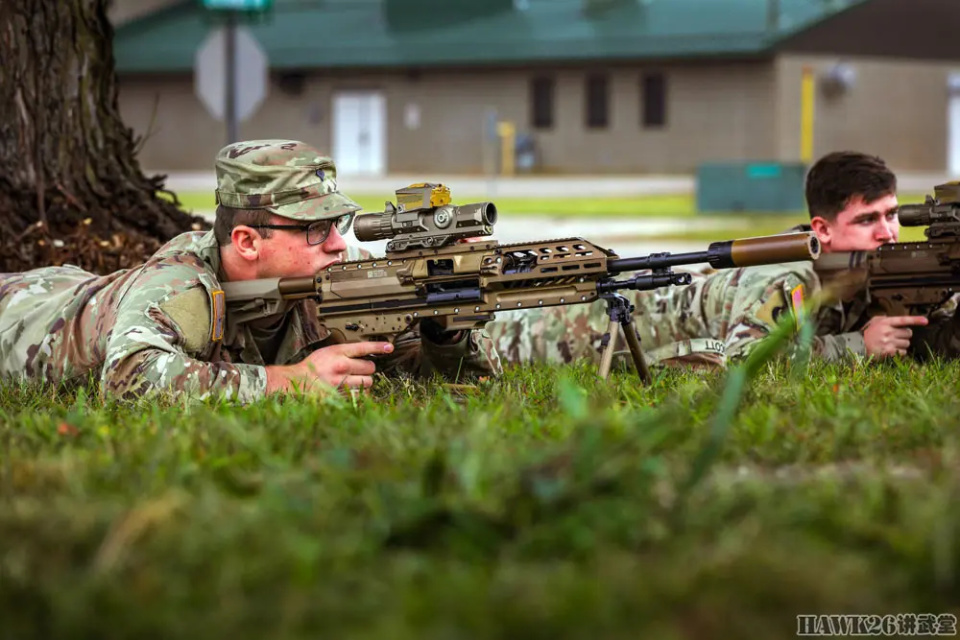

根据美国陆军试验和行业测试活动的公开资料显示,该枪发射如此大威力弹药时,其后坐力却出奇地平稳。射手能在中距离上对钢靶进行5~7发点射,同时依靠M157火控系统来修正弹道下坠和风偏。从战术理论角度来看,班用机枪手的角色正在转变为精确的火力压制者,其任务是快速、高概率地击中暴露目标,而非对大范围正面进行地毯式火力压制。

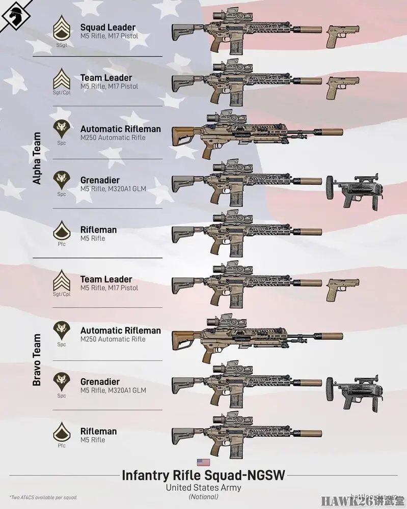

美国陆军近战部队班组武器的配置方式。
M249和M250并非同一类武器的两代产品,而是两个不同时代的班组火力概念的体现。M249班用机枪为美国步兵提供了小口径火力、大容量弹链和良好的后勤保障,但在穿甲能力和有效射程方面表现不佳。M250班用机枪则凭借6.8×51mm高膛压弹药、先进的火控系统和更轻量化设计整合到一个高度集成化的系统中,以更少的携弹量换取更先进的火控能力和更高的射击精度,同时也获得了更强的杀伤力。
