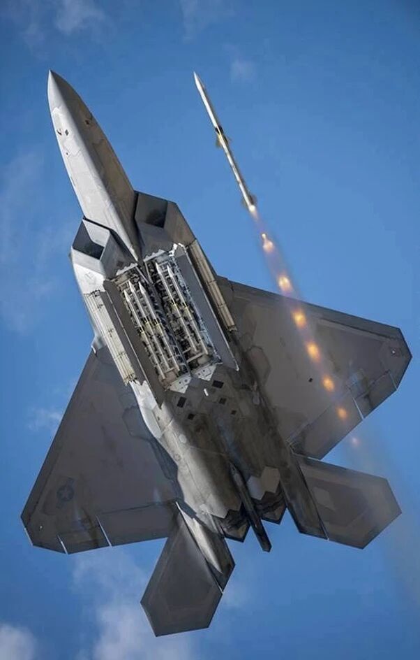

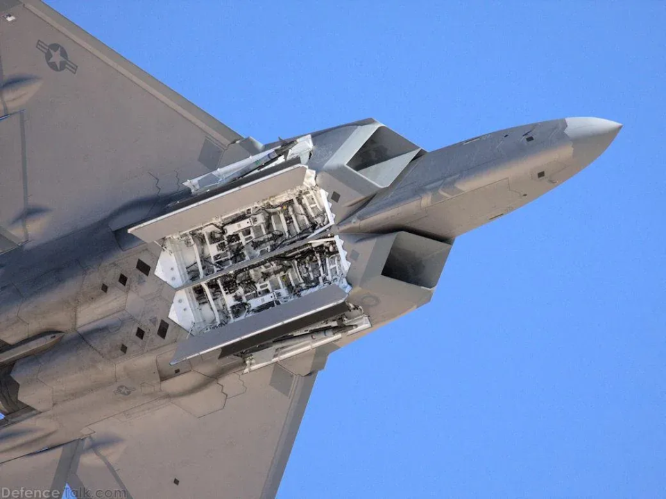

具体到弹舱,作为世界上第一款五代机,F-22的弹舱设计奠定了“标准”,极具代表性。布局上,采用了主弹舱和侧弹舱。其中,主弹舱位于机腹中部,内部有两个独立的舱室,采用并排式挂架,通常携带6枚AIM-120中距空空导弹。侧弹舱则位于进气道上方的机身两侧,左右各携带 1枚AIM-9“响尾蛇”近距格斗弹。
F-22导弹的发射流程在当时绝对让人耳目一新。主弹舱的流程是:舱门打开、导弹挂架直接伸出、发射。而侧弹舱设计极为精巧,舱门分为上下两片,发射时,上部舱门向上开启,下部舱门向下开启作为导流板,然后一个“导弹发射架”会先向下,再侧伸,将导弹置于机身外侧,形成一个L型但是向外拐的“挂臂”,然后再发射,这样导弹的发射尾流就不会烧到飞机。

具体到F-22的内置弹舱,也逐渐暴露出了世界所有五代机共同的问题,空间非常小,多用途能力很弱,深度和宽度有限,难以容纳大型对地、对海弹药,顶天装6枚AIM-120。如果全装炸弹,执行全对地攻击模式,1000磅的“杰达姆”精确制导炸弹只能装2颗。近年来,美军终于能把小直径炸弹(SDB)塞进机腹的主弹舱,最多也就是8颗,也是放不下导弹。

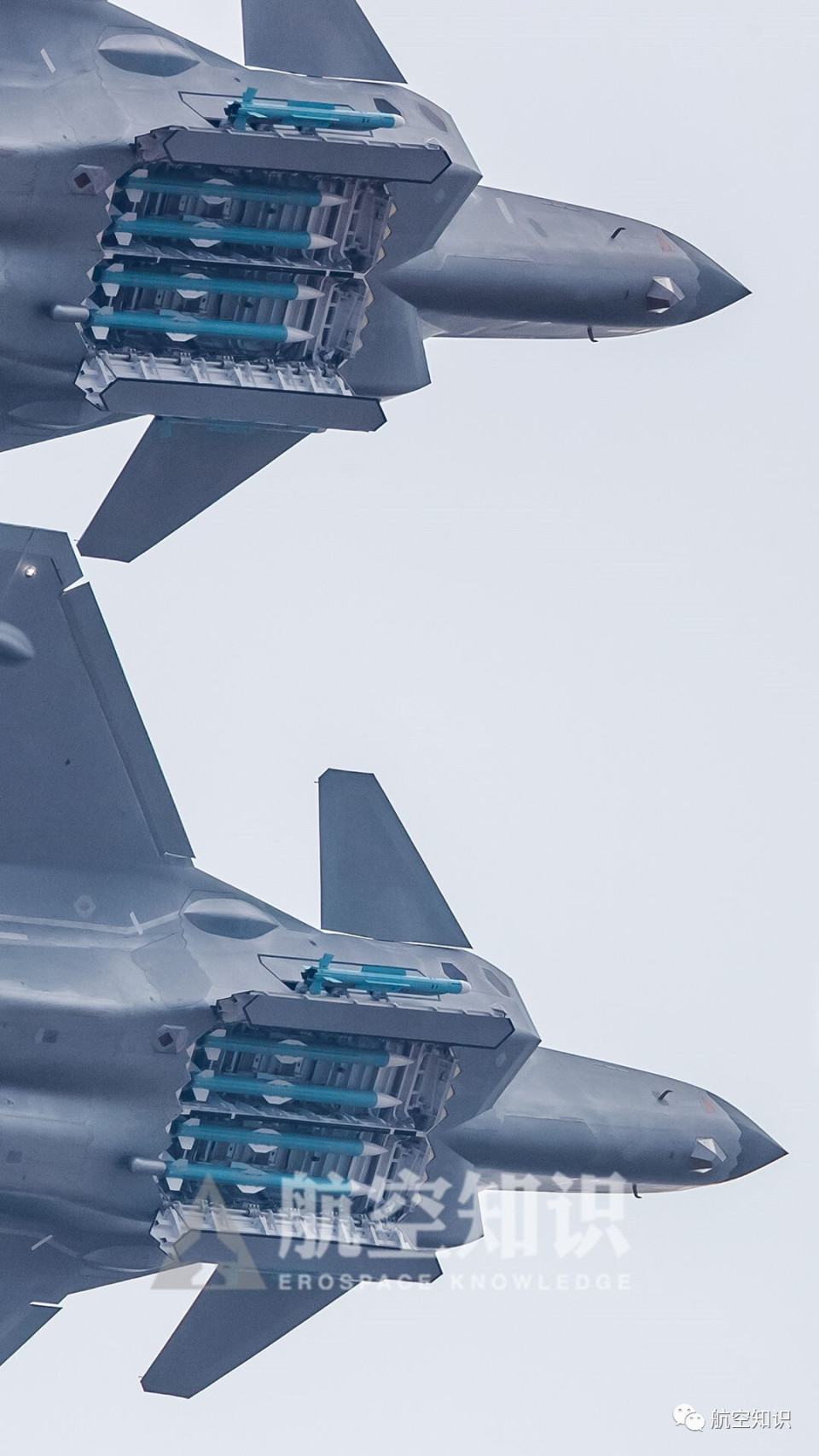

歼20的主弹舱,比F-22要大一些,“挖”得也很深,显然是为了装备大直径的空空导弹预留出来的。弹体要承担更多的发射药,所以显得要粗一些。早期歼20的主弹舱,可携带 4枚超远程的霹雳-15中距弹,比F-22少两发,就是这个原因。但随着中国空空导弹发射药比冲值的提升,现在的歼20也可以挂载6发中距弹,而且貌似弹体修型,性能则保持稳定。中国从霹雳-15到新一代中距空空导弹,射程明显超过美式的AIM-120。歼20主弹舱的挂架也是左右并列布置。

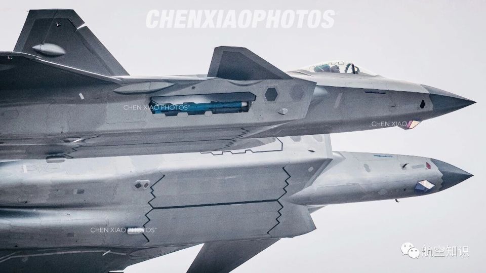

侧弹舱是歼20的设计亮点,采用了独特的翻转式发射架。舱门开启后,发射架带着导弹整体向舱外翻转近90度,舱门此时关上,使导弹指向侧方,然后点火发射。整个过程流畅且隐蔽。当年美国人预估了F-22与非隐身俄式战机的空战模式,但没有预料到与隐身战机的作战模式,如果中距弹发射后,仍有目标迫近,隐身战机之间发生空战格斗也是有可能的。这时候的空战,谁发现快、打得快,谁能幸存。
所以歼20侧弹舱附带的优点是,阻力小,对飞机隐身的影响小,同时导弹几乎紧贴飞机侧机身,瞄准非常迅速,没有舱门干扰,也适合在超机动时抢占发射先机。歼20的格斗导弹无需像F-22那样伸出很长,发射准备时间可能更短,格斗响应更迅速。
