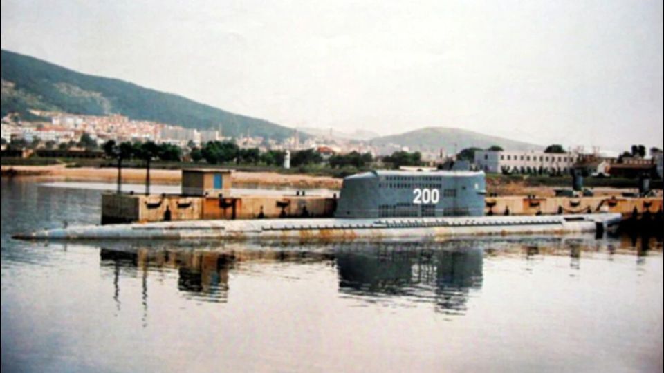

1970年,著名火箭与导弹控制技术专家黄炜禄就任型号总设计师。当时研制条件颇为简陋,比如模型弹入水深度试验就是直接在当时刚落成的南京长江大桥上往下扔。1975年才完成水下发射系统设计定型。经过17年的卧薪尝胆,巨浪1终于在1982年10月7日迎来最关键的“上艇测试”。

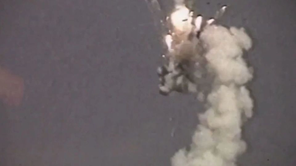

但首次试射,导弹出水仅几十秒后便意外发生爆炸,所有研发人员的心顿时被浇了一盆冷水。最终发现问题竟然出在一个根本想不到的地方:导弹内部某控制系统里一个分离插头松动了,导致信号传输受阻。5天之后,巨浪1全程遥测弹由031型潜艇“长城200号”执行潜射成功。

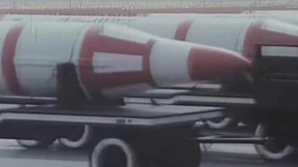

1984年,巨浪1在国庆35周年大阅兵上正式对外公布。不过直到1988年,在092型406号弹道导弹核潜艇上发射成功才意味着型号研制的结束。由于当时薄弱的技术储备,巨浪1的总体技术水平和当时国际标准相比是很低的,先后在陆上和水下试验发射了多达65枚模型弹和遥测弹才得以艰难推进。巨浪1采用两级固体推进剂,发射方式为燃气弹射的冷发射。单弹头的巨浪1仅具备1700多km射程,且搭载于092型核潜艇,根本不具备实战威慑能力。
虽然早在1988年3月,海军就召开了巨浪-2技战术指标、使用要求及技术攻关论证会。但由于技术难度较大等原因,该型号被长期搁置,连长期承担潜射弹道导弹实验任务的“长城200号”潜艇也“刀枪入库”,被封存达8年之久。这段时间,幸好第二炮兵部队需要一种东风3的固体火箭换代型号,于是国内唯一的固体燃料导弹巨浪1实现了“巨浪上岸”。后来,海军又提出利用研制中的增程型东风21甲的技术改进巨浪1,最终射程为巨浪1两倍有余的巨浪1A于90年代后期研制成功,又实现了“东风下海”。今天看来这一决策至关重要,在大裁军的背景下,保留了人才队伍和科研生产单位。

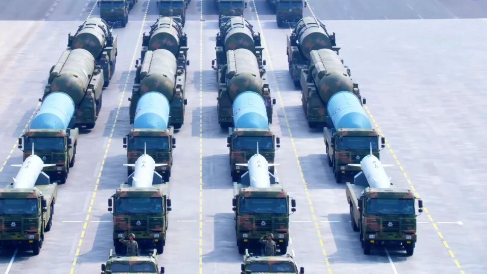

2012年随着东风41定型,中央军委再次同步启动“新东风下海”工程,目标为射程>12,000km,搭载10枚分导弹头、具备深海齐射能力。并提出南极弹道突防选项,以绕过美国陆基中段防御系统扇面。巨浪3自2016年正式开始研制,得益于在巨浪2研制过程中得到扎实技术和丰富经验,2018年就使用032型试验潜艇进行了首次试射。

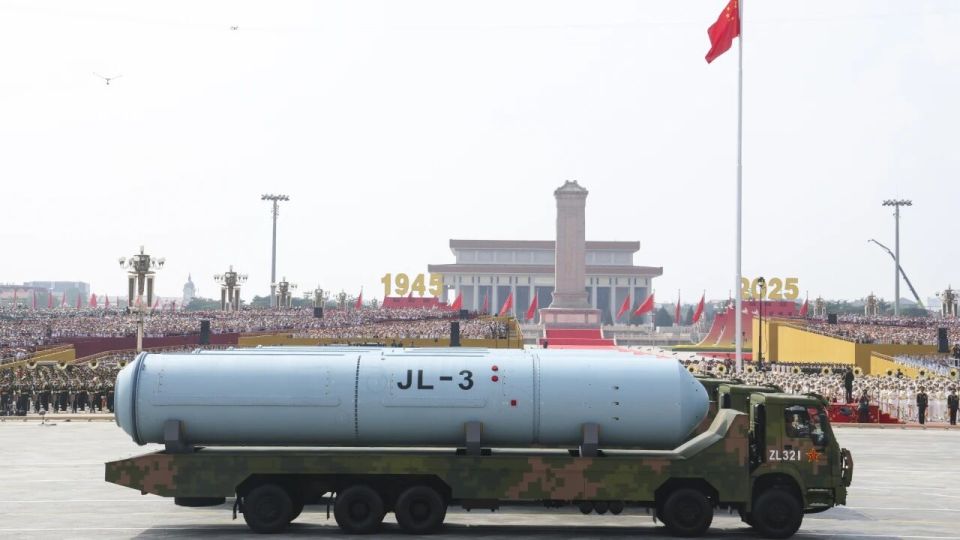

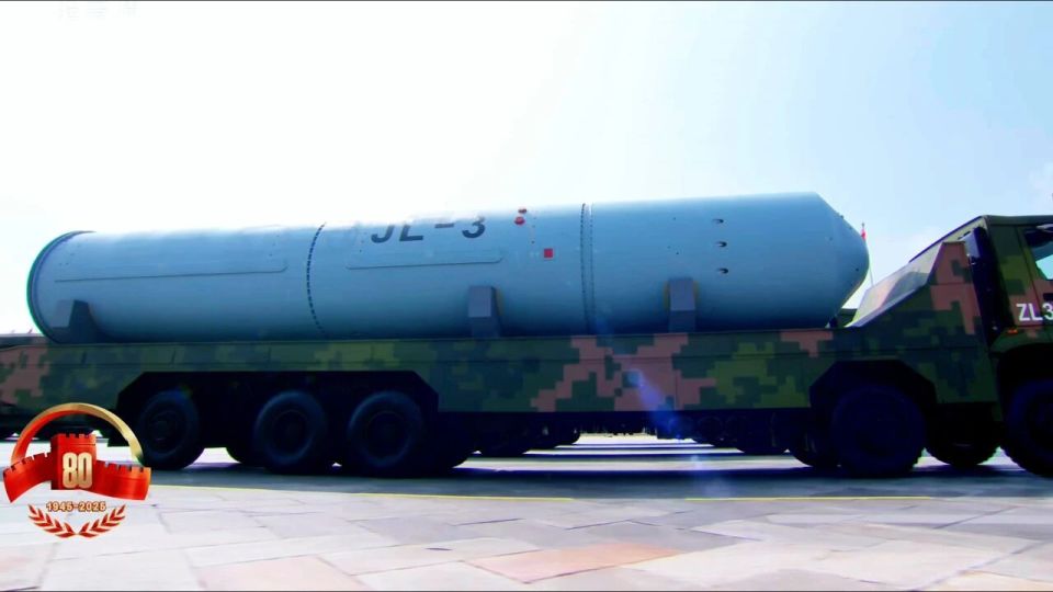

根据美国海军情报局2023年报告,巨浪3已于2022年完成水下实弹试射,并于2023年具备初始作战能力(IOC),最佳搭载平台为096型核潜艇。其包含发射筒头罩的全长约13.5m,弹体直径约2.2m,发射筒外径约2.4m,起飞重量50–60吨。其在尺寸上已逼近当今世界潜射导弹的物理上限,却仍通过技术进步把射程推到12000km量级,无需再增加艇体直径即可装入现役094型和096型核潜艇的发射筒。

弹体结构方面,巨浪3延续了三段式固体火箭的典型布局。三级壳体推测全部采用了一体化缠绕成型的第四代M40J级高模量碳纤维复合材料,比巨浪2和俄罗斯布拉瓦导弹的芳纶壳体大为进步。而三叉戟2D5导弹在第一级和第二级壳体采用了IM7碳纤维/环氧复合材料,第三级壳体则为“凯夫拉49”纤维/环氧复合材料。法国M51导弹采用了T800级别的聚丙烯晴基碳纤维。巨浪2壳体碳纤维的单层拉伸强度为5,800MPa,弹性模量为392GPa,密度1.6g/cm³,壳体质量比从巨浪2的38%降至22%,壳体减重达40%以上。推测额外释放1.2吨载荷空间,用于增加推进剂或分导弹头。前后裙环、接口环采用钛合金预埋件,与复合材料共固化。

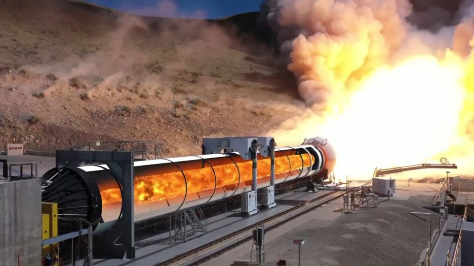

巨浪1采用的是第一代DB双基推进剂,能量低、烟大。巨浪2早期批次采用HTPB粘结剂、AP高氯酸铵、铝粉和硝酸酯增塑剂的复合推进剂,后期型首次引入NEPE系列N-15推进剂,其能量密度已接近NEPE体系理论极限。

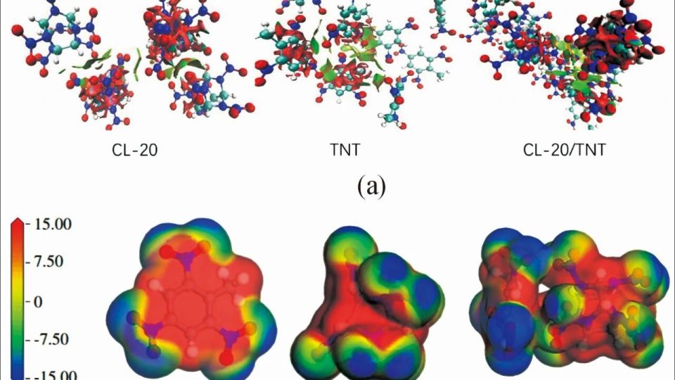

巨浪-3推测采用了全球首款实战化CL-20/NEPE复合推进剂。其中的CL-20化学名:六硝基六氮杂异伍兹烷,是目前能量最高的实用化含能化合物,被誉为“超级炸药之王”。理论比冲由巨浪2的274秒提升到320-325秒,超越美国三叉戟D5的274s与法国M51的274s,能量密度由5.8MJ/kg提升到7.1MJ/kg。显然,中国已经克服了CL-20的感度高、热稳定性差、与HTPB粘结剂相容性差的问题,领先美国至少5年。CL-20虽能量高,但仍属碳氢氮氧体系,理论比冲上限为330s。若要突破400s,必须引入全氮化合物。其被誉为“终极高能推进剂”,能量密度达8.5 MJ/kg,射程可再提升30%以上,中国预期在2030年前完成型号应用。未来如果装备于巨浪4,将实现400s级比冲,射程突破18,000km。

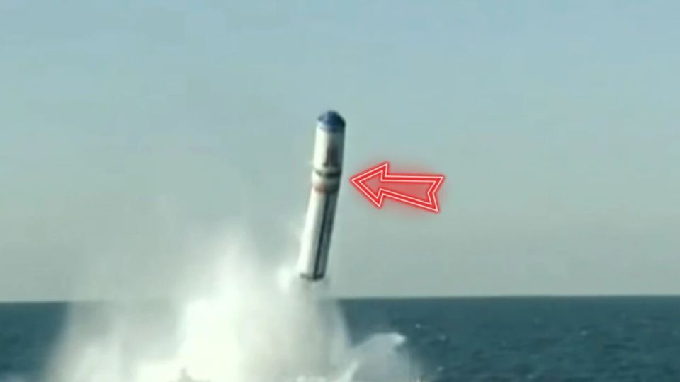

发射机制方面,我们知道,现役潜射弹道导弹最大发射深度通常为水下30m左右,水下30m的那10秒,决定了12000km之外的成败。
其发射机制与某些战术导弹的浮筒式发射完全不同。浮筒式发射是将弹、筒一体化的浮筒整体弹射出发射筒,浮筒头部出水后,头罩分离器起爆,筒盖实现安全分离,然后再通过燃气弹射导弹。浮筒所需要的弹射出筒速度比潜射弹道导弹小很多,不过浮筒本身是死重,难以满足体积大、自重大的潜射弹道导弹的快速齐射要求。

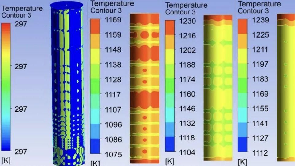

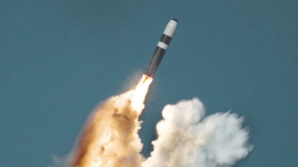

巨浪3以及现役所有潜射弹道导弹都采用冷发射系统。比如,美军三叉戟2D5的每一具MK-21发射筒尾部自带一台45kg双基药燃气发生器。其中燃气发生器是冷发射系统的“心脏”。它要在几百毫秒内,以300mm/s高燃速,造出数百公斤、10MPa级(相当于1000倍大气压)的、瞬间温度3000K的高压燃气,把几十吨重的导弹从筒里“吹”出去,出筒载荷约30G,却不能让导弹、潜艇或冷却器被高温烧坏。
发射筒内的冷却器通过周向喷水孔高速喷射水雾,0.1s内把发射筒内温度3000K降到473K,以免导弹、发射筒等被高温烧坏。

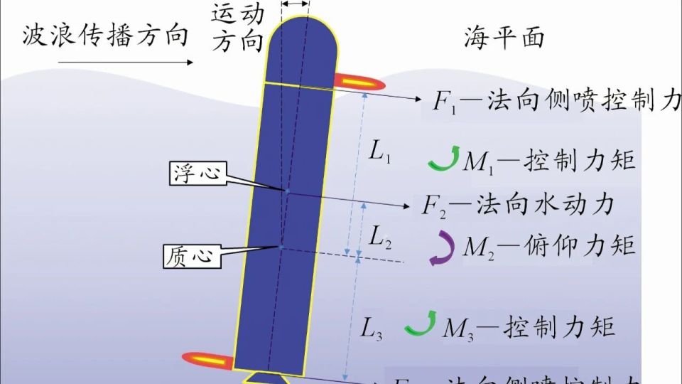

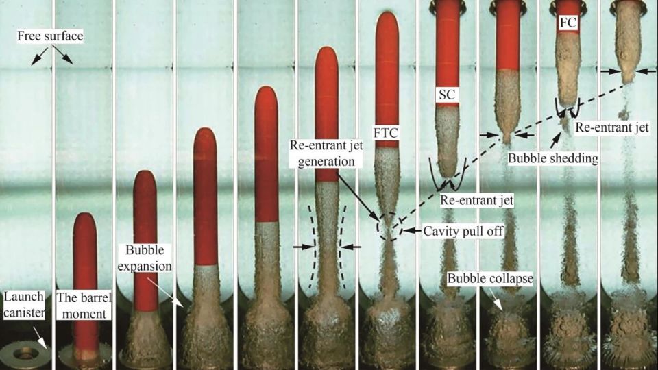

潜射导弹在惯性作用下克服流体阻力,向上穿行于水中。而海水密度是空气密度的800倍,任何微小的侧向力都会放大成巨大力矩,所以水中弹道具有非线性和大离散的特点。
此外,大潜深发射固然有利于隐蔽,但由于流体阻力与导弹的速度平方成正比,所以深水位导弹运动速度损失急剧增加,那就需要大幅提高出筒速度,加大筒中过载。另外,随着发射深度的增加,静水压线性增加,导弹的轴向和径向载荷也随之增大。以2m左右直径导弹为例,80m水深下,导弹头部轴向载荷可达到200多吨。因此,基于平衡设计,潜射导弹发射深度很难超过50m。
在水中发射,由于潜艇的牵连运动和水动力作用,导弹姿态必然会有所发散。出筒姿态误差1°,空中段就需5° 以上纠偏,并直接损失150–200km射程。我们知道,也是因为海水密度是空气密度的800倍,潜射弹道导弹是无法采用任何气动控制面的,也无法采用矢量喷管。加之导弹从水中冲出海面时,处于一个极其危险的“跨介质过渡阶段”,从水的高阻抗突然进入低阻抗空气,加速度突变,极易失控,气动控制面可能导致操纵反效。
所以在水下段通常是在弹体头部或尾部安装小型燃气侧喷装置来调整导弹姿态。导弹出筒后,弹上惯性仪器根据弹道方向判断导弹的姿态是否满足要求。如果方向偏转过大,则点燃侧喷装置,产生修正弹道方向的侧向推力,进行姿态修正。抵消艇速带来的横向水动力偏差,减小导弹出筒过程的横向载荷。

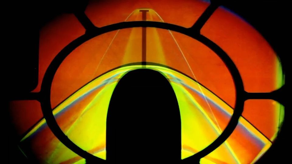

减阻方面,我们知道,潜射导弹必须采用短粗钝头体。尖头体在水中运动时,肩空泡(shoulder cavitation)产生位置靠后,空泡闭合点在弹体中段,导致压心剧烈后移,与重心距离拉大,从而造成静稳定度为负,俯仰力矩发散,出水角速度可>5°/s。
而钝头体高速运动时,曲率半径大,低压区宽广,更容易包裹弹体形成超空泡。当肩空泡尺寸延伸至弹体重心以下时,弹体85%与水隔绝,水中阻力下降60%。而且钝头体使肩空泡前移至鼻部,闭合点位于重心之前,形成自纠正力矩,静稳定度>5%。由肩空泡产生的扰动力矩转变成纠偏力矩,无需控制面就能起到限制导弹水中运动姿态发散的作用。
巨浪2的短粗钝头体研制十分不易,2006年开始试验水下发射模型弹失败,出现出水后姿态失控或点火失败,还多次出现水下高速运动时的附体空泡出水溃灭压力损坏弹体的问题,为查明原因几乎动员了所有航天科研院所及全国相关高校。

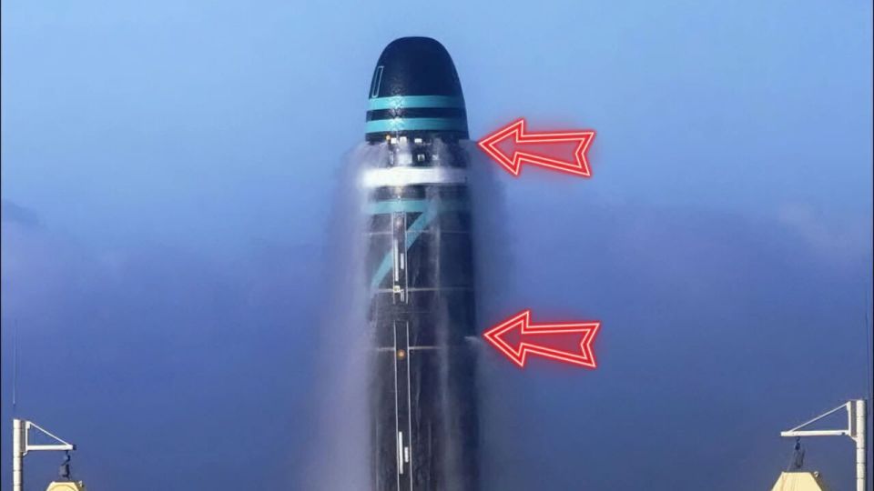

除了解决这些基础问题,巨浪3还推测和M51一样,采用了主动肩空泡技术。在导弹头罩内预装15L高压空气。导弹出筒后,通过弹体头部或肩部预设的喷管将高压空气注入肩空泡内,增强肩空泡内部压力,拉长空泡长度可达18m,大幅度延迟肩空泡溃灭,实现减小导弹运动载荷和限制导弹运动姿态发散的目的,出水姿态误差小于0.3°。
美国三叉戟2D5导弹则采用了均压排气技术。对发射筒、导弹仪器舱、级间段同步充入氮气,使筒内与等深度的舷外海水保持相同压力。导弹出筒后,内部高压氮气沿弹体表面连续排出,在弹体上形成包裹性优异的空泡气膜,也能够改善肩部空泡位置随机的问题,大幅度减少弹体与海水的接触面积。出水段空泡溃灭延迟,从而使得冲击载荷下降35%,姿态离散度小于0.3°。

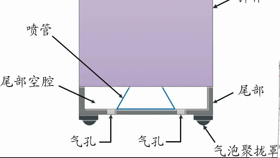

在导弹被燃气弹射出筒时,弹射燃气贴附在导弹尾部空间,形成尾空泡,也起到了降低尾部阻力的作用。但是在大深度发射环境下,受到尾部扰动流体的冲刷,尾气泡会逐渐溃灭,丧失减阻的作用。
尾空泡补偿技术与主动肩空泡技术类似,在导弹尾部空腔内注入高压气体。导弹出筒后,气体依靠空腔内外压差向下排出,补充到燃气尾气泡中,确保尾空泡压力稳定、形态完整,起到减小尾部阻力的作用。

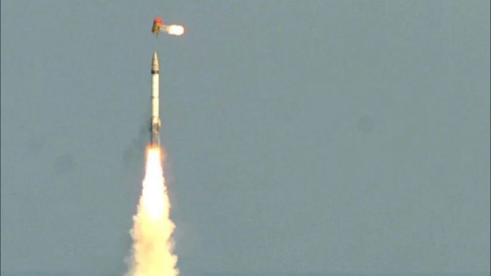

潜射出水后,在空泡溃散后点火。一般采用76GHz调频连续毫米波液面高度计检测高度,并在检测到空泡溃散压力脉冲后0.15s点火,实际点火高度约为12–18m。

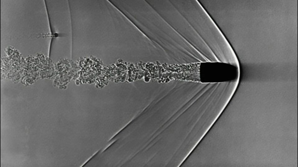

钝头体是水下潜射导弹的“稳定锚”,但也是空中的“阻力源”。钝头体在空气中波阻将增加约50%,射程损失300km,而且热通量集中,弹头需厚重防热层。
巨浪2开始采用的是复杂的双整流罩,水下发射段采用类似鱼雷的水滴型,出了水在空气中飞行,水滴型整流罩被抛掉。整流罩变成了类似子弹的圆锥型,离开大气层后再抛掉圆锥型整流罩,这样带来问题是设计过于复杂、整流罩占用空间多、可靠度较低。研制队伍用了3年修改,但2009年再次发射失败。在加强弹体结构和研制降低了出水时气泡溃灭压力的空泡补气增强系统后,在2011-2012年间,由094型弹道核潜艇三次发射才得以成功。

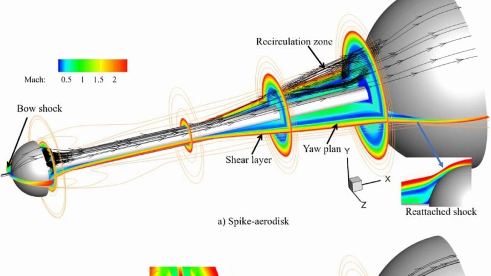

巨浪3推测是采用了与三叉戟2D5类似的可伸缩减阻杆(Blunt with spike)的设计。减阻杆在导弹突破1Ma之前,0.6s内完全伸出,其长度约3.3m,约为弹径的1.5倍。杆体极为轻量化,采用覆盖陶瓷基防热层的碳纤维,通过镍钛诺形状记忆合金受热驱动展开。
头部帽是约9cm的碳化硅陶瓷基复合材料的半球,抗1600 °C烧蚀。减阻杆整体质量推测小于8kg,对全导弹质心偏移贡献<0.3 %,无需额外配平。
减阻杆把强弓形激波变成弱斜激波,阻力系数下降28%,热通量分散,头部热负荷下降30–40%,可实现380km的射程增益。而三叉戟2D5的减阻杆则采用钛合金和液压驱动,展开时间1s,全重约12kg,抗1200 °C烧蚀,射程增益为300–350km。

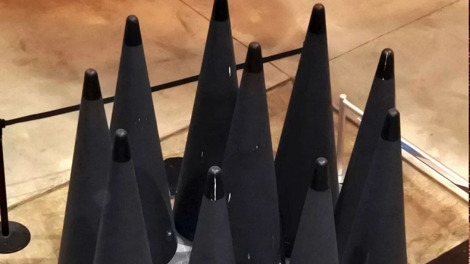

多弹头能力方面,巨浪3投掷质量推测约为1800kg,可携带10枚分导弹头和多个诱饵弹,显而易见大幅度提高了突防的成功率。
而且分导式多弹头技术还提高了效费比。500万吨到2000万吨弹头的严重杀伤半径在15公里到25公里之间,而且越到边缘杀伤力下降很快。而分导弹头的爆炸威力只有30万吨到50万吨之间,6个加起来也不到300万吨的总当量,但是其综合杀伤效果比1000万吨级的单弹头还强。

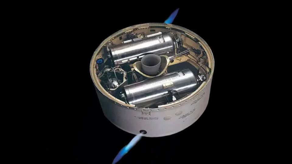

多弹头对制导能力要求更高。巨浪3采用了外号“背心院士”高伯龙研制的激光陀螺仪作为惯导,采用北斗和星光导航作为辅助,推测圆概率误差约100米。

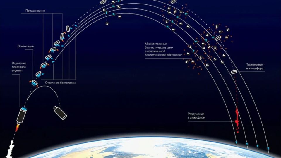

导弹的最后一级助推器燃烧结束后,多弹头独立制导再入载具MIRV就会开始工作。制导系统在最短的时间内完成弹头姿态和轨道的调整,并根据不同的打击目标和打击策略逐步释放对应的弹头和诱饵。爆炸螺栓定向起爆来释放弹头,释放后的分导弹头相互距离最远时有几百公里。
诱饵可以是大量的金属条,或者外表涂上金属反射涂层的气球,具备和真弹头类似的雷达特征,在外太空会一直伴随着真假弹头飞行。而另外一种假弹头更是以假乱真,重量和外观与真弹头几乎完全一样,雷达和红外特征很难分辨真假。
普通的分导弹头释放后不需要中途再制导,靠惯性飞行数千公里,并通过微型发动机的短暂推动下开始转动,借此稳定自身的弹道,直到再入大气层击中目标。
MIRV释放完所有弹头后,还可以飞行在特定的弹道上,作为一个诱饵再入大气层,掩护分导弹头的突防。有的分导弹头还能进行末端机动,不过现役洲际导弹的分导弹头没有采用双锥体或乘波体弹头这样的气动舵面进行大范围末端机动。
