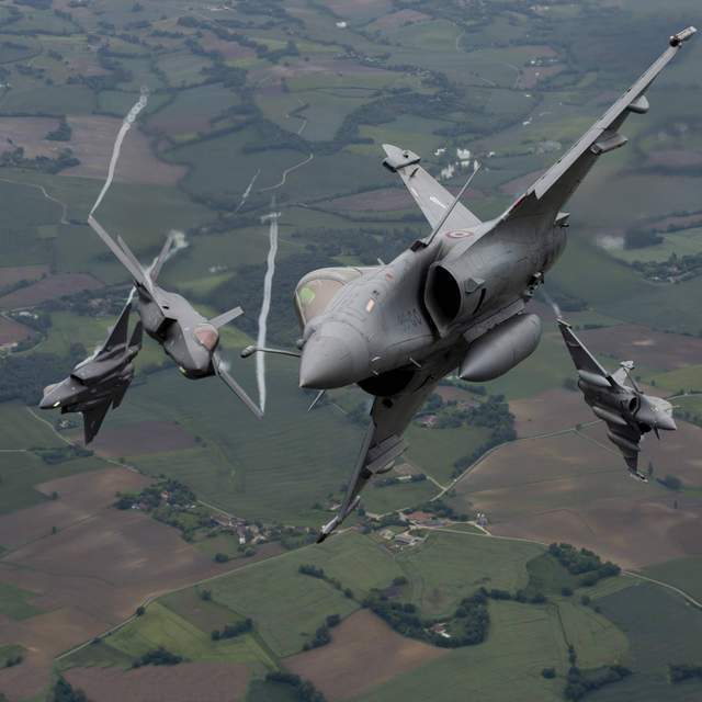

■“大西洋三叉戟-2025”联演,芬兰佩雷皮尔卡拉空军基地多机型同框
