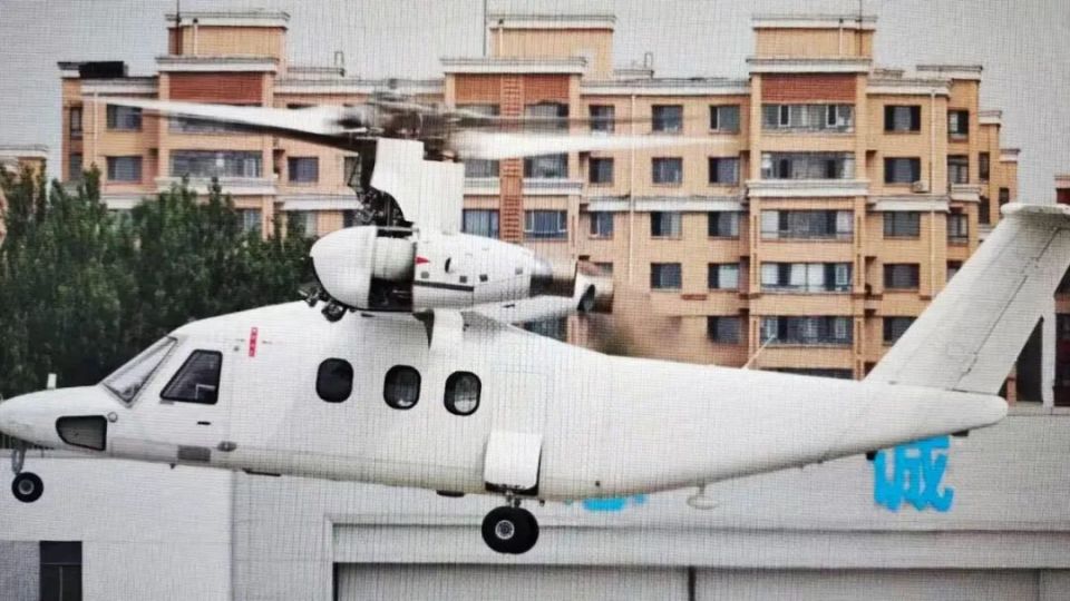

试飞中的复合直升机

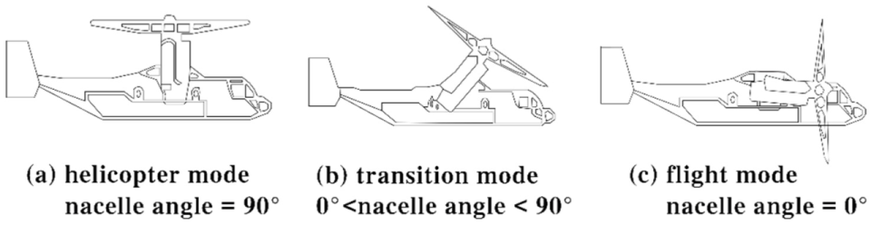

倾转旋翼机的总体设计类似传统固定翼飞机,但在翼尖发动机短舱设置有两幅可倾转的旋翼,根据倾斜角度,两幅旋翼既可以充当直升机旋翼,也可以充当固定翼飞机的螺旋桨。

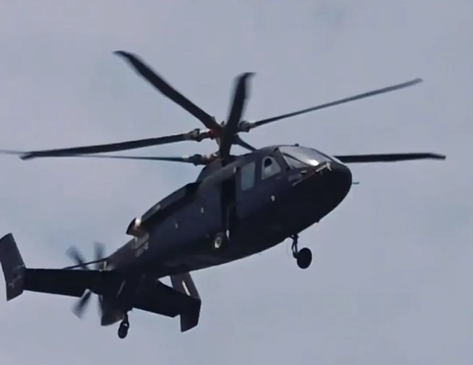

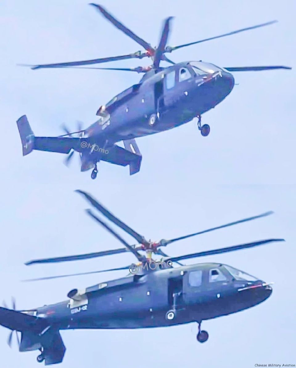

共轴刚性双旋翼复合推进直升机更接近传统直升机,但有两组反向旋转的刚性旋翼,尾部还有一个推进螺旋桨。
V-22的发动机舱倾转
倾转旋翼机的发展始于70年,贝尔直升机公司从实验性的XV-15开始起步,到2007年V-22鱼鹰才投入现役。倾转旋翼机的旋翼处于水平状态时,它们像直升机旋翼一样工作,同样通过周期变距和调节总距来进行悬停、机动和垂直起降。当旋翼处于垂直状态时,就两个巨大的螺旋桨一样工作,实现固定翼飞翼版快速且高燃油效率的飞行,彻底消除了后退桨叶失速的问题。倾转旋翼机的缺点在于倾转所需的机械装置复杂且沉重,在飞行中切换模式对飞控设计是个考验。
共轴刚性双旋翼复合推进直升机的发展同样起步于70年代,西科斯基公司先是设计了实验性XH-59,随后其设计理念在X2技术验证机上得到了充分验证,并最终应用在了S-97袭击者SB-1上。共轴刚性双旋翼的两组旋翼反向旋转,每组旋翼的前行桨叶产生的额外升力平衡了对侧后退桨叶减少的升力,从而也解决了后退桨叶失速问题。此外异常坚固的旋翼材料和先进的振动控制系统也缓解了高速下旋翼的过度振动问题。

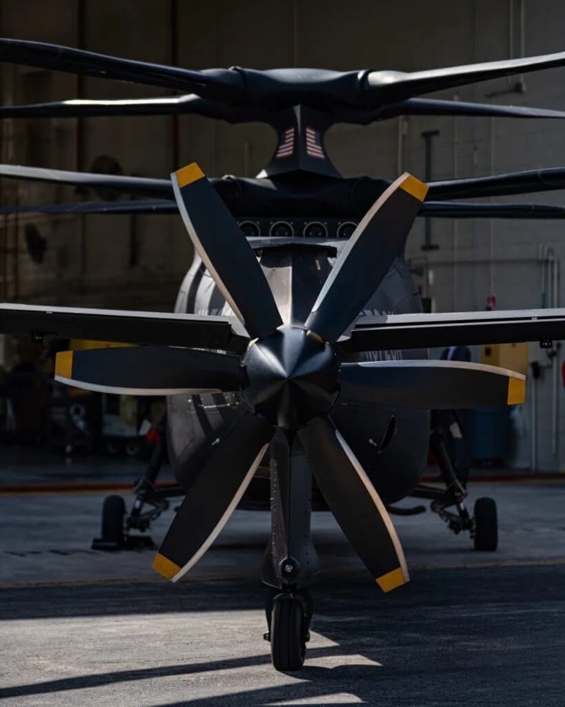

S-97的尾部螺旋桨
最后,为了提供高速飞行所需的前进推力,该机尾部还安装了一个推进式螺旋桨。共轴刚性双旋翼复合推进直升机机悬停时,旋翼获得大部分发动机功率并通过周期变距和调节总距完成机动,与传统直升机相同。高速向前飞行时,发动机则将其90%的功率驱动尾部螺旋桨以产生向前推力,这和固定翼飞机很像,此时旋翼则处于风车旋转状态。

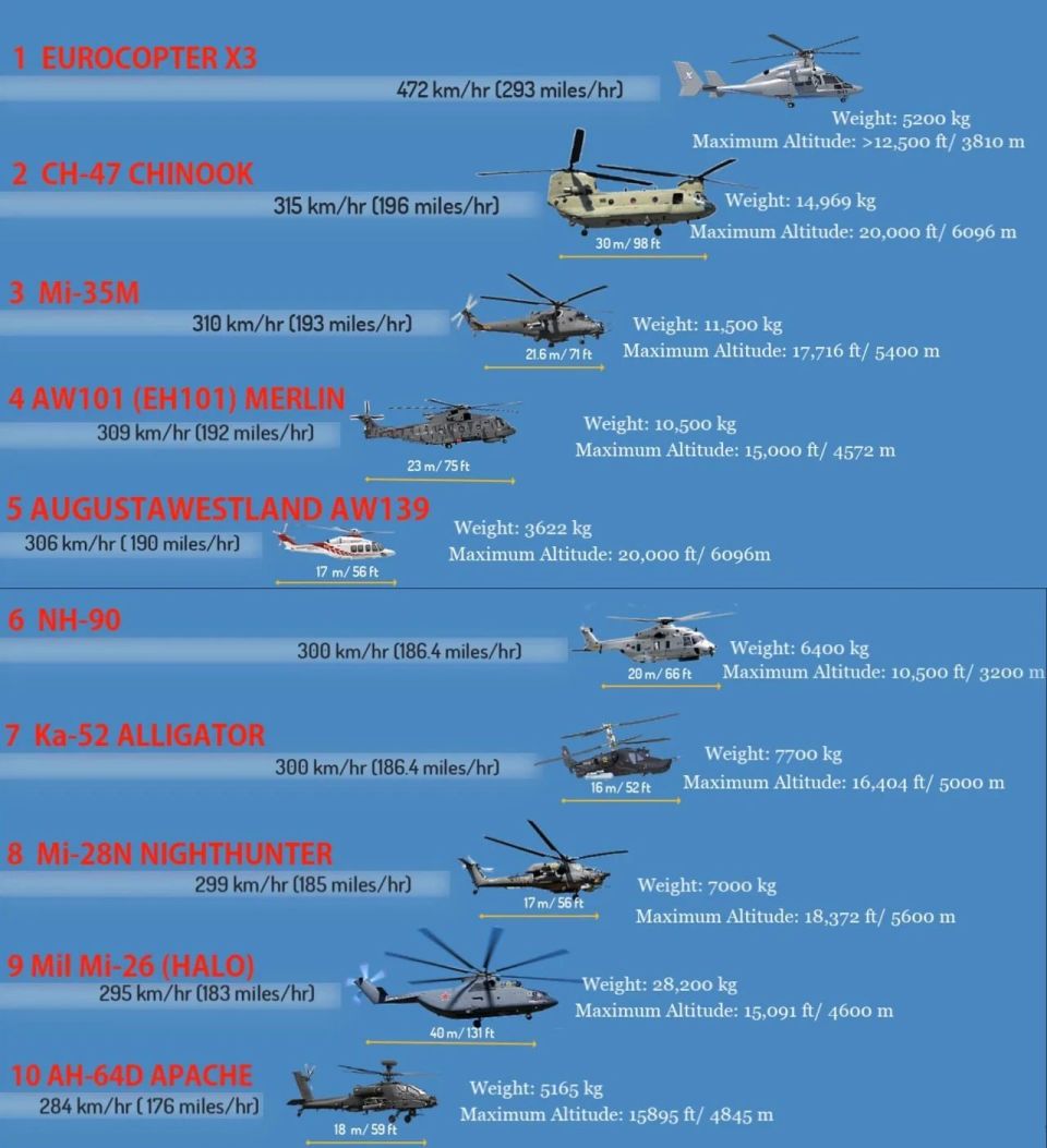

主流直升机的速度
