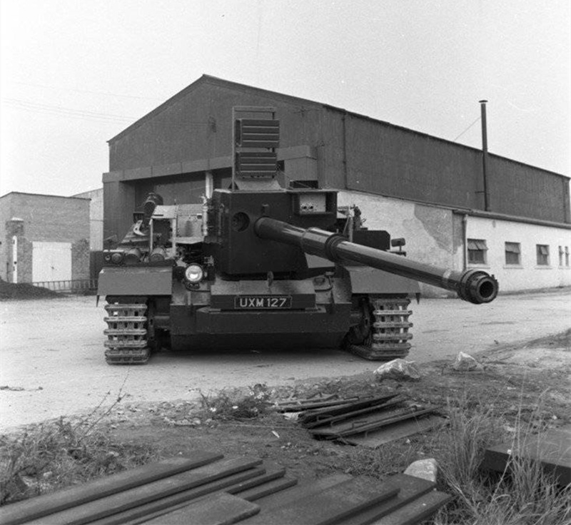

在上世纪50年代后期,英国启动了Prodigal计划,目的是探索、开发一系列未来坦克或装甲车辆,一个关键指标是要求坦克具备“有限空运能力”,即坦克可以通过各类运输机运输。此计划下出现了很多天马行空的设想,也有一些建造了原型车进行测试,FV4401“Contentious”空降坦克就是其中之一,它也被认为是坦克歼击车或突击坦克。

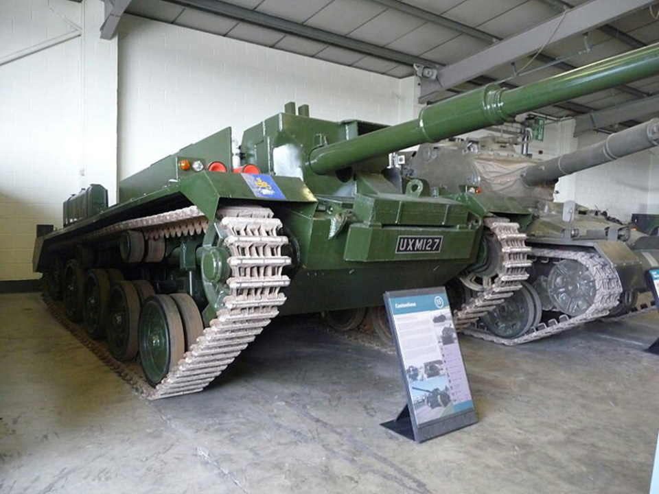

图片FV4401

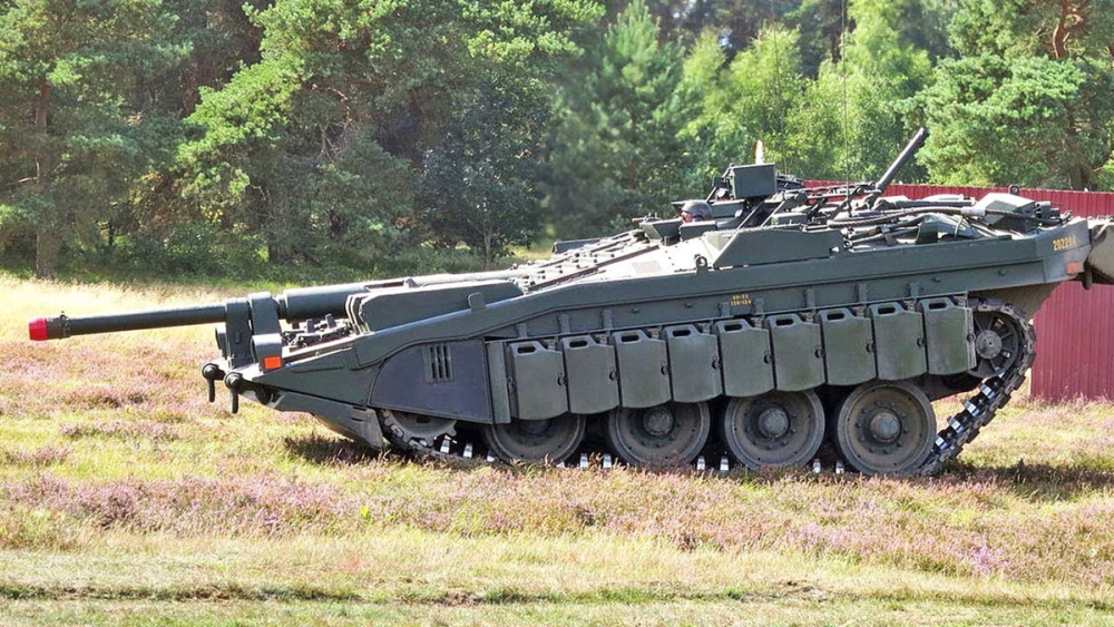

FV4401通常被拿来和瑞典的S坦克作对比,因为它们都是无炮塔坦克,在设计上非常相似。不过英国人这样设计的主要原因是减重,并且在装甲防护上要弱得多,不然坦克无法塞进运输机里。
图片S坦克

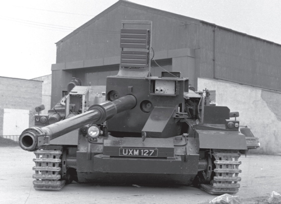

在最初的设想中,FV4401是一种2人操作的履带式或轮式小型坦克,它将以20吨的重量获得与一代主战坦克媲美的装甲防护,而火力上选择相对轻巧的无后坐力炮。后来扩大了坦克尺寸,走上了无炮塔坦克歼击车的路子,在60年代初完成了至少1辆原型车(有说法认为是3辆)。FV4401的重量可能将近20吨,因为这是当时英国运输机的负载极限,加上炮管整车长8.5米,宽3.1米。

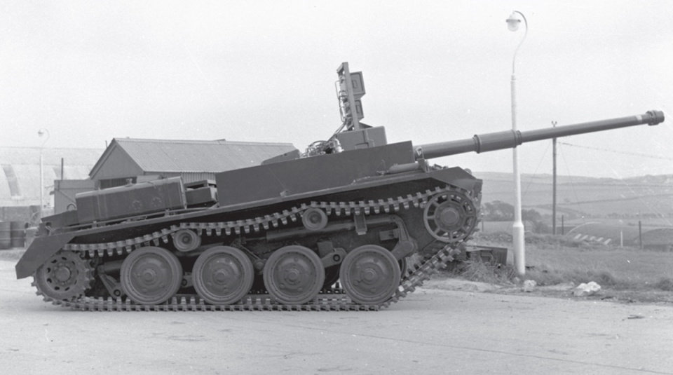

图片FV4401
FV4401的装甲其实挺薄的,坦克正面是一种夹心结构,表面有一面带水平肋条的倾斜钢板,之后是3英寸的间隙,这个间隙被充满燃料充当油箱(填充柴油),之后又是一块40毫米厚的钢板。

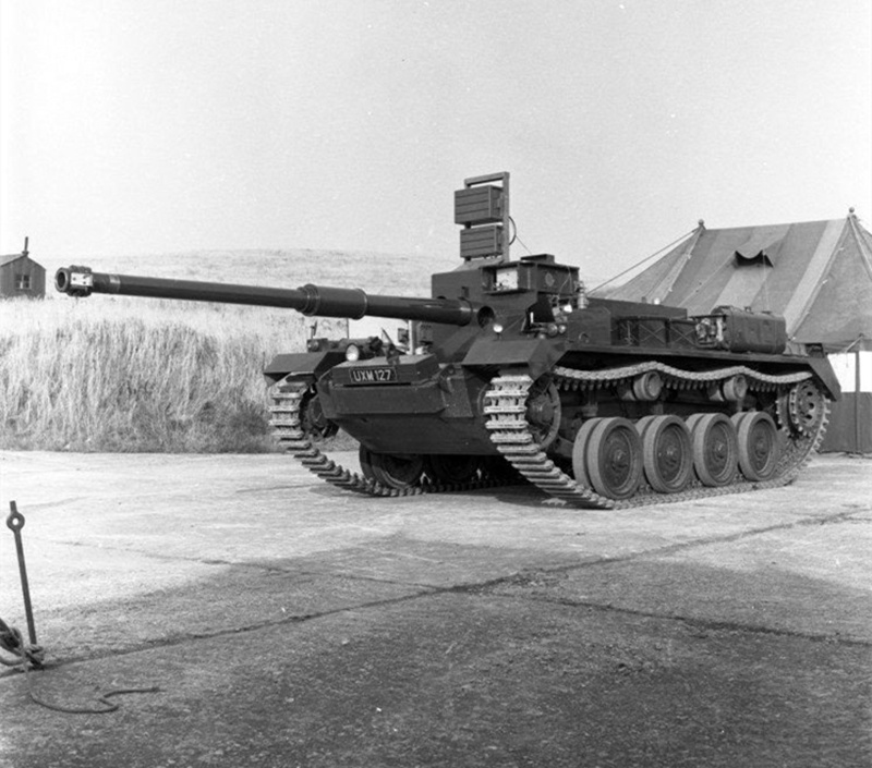

图片FV4401
在武器方面,FV4401安装的是一门QF 20磅炮(84毫米口径),该炮是英国在1948年开始装备的坦克炮,早期型百夫长坦克等曾使用它,但它在T-54/55大量出现就变得过时,无法可靠击穿其正面装甲。该炮的优势在于反应迅速、精度高,且FV4401安装了自动装弹机,射速能维持在大约12发/分钟。

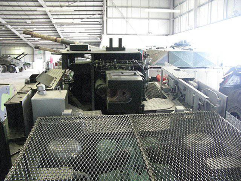

火炮有一套精密的方向机,它仅用于水平射角的细微调整,微调前需要移动车身大致对准目标。而火炮的俯仰是通过悬架实现的,坦克采用了液压悬挂,驾驶员通过改变前后悬挂气缸压力实现车身俯仰。光学测距仪连接到伺服系统,车组在对准目标测距时也完成炮口调整,从瞄准到开炮只需要2秒。
FV4401只有2名车组,他们都获得一套驾驶和射击控制设备,设想中驾驶员首先寻找目标并驾驶坦克大致对准,停车后由车长兼炮手进行微调并开火射击。坦克没有辅助武器,车组或许需要自带轻武器自卫。鉴于QF 20磅炮威力不足,后续考虑更换强大的L7 105毫米线膛炮。

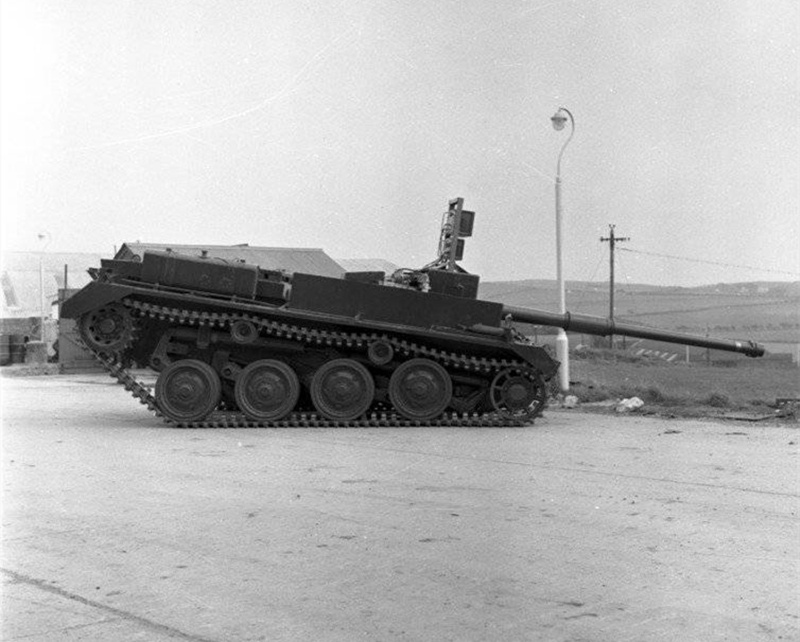

图片FV4401
原型车在测试中表现不佳,无炮塔坦克的灵活度本就低于常规坦克,从发现目标到发射第一发炮弹的间隔时间太长。坦克本身的尺寸、重量都不算小,这不利于运输机快速空运。反正英国放弃了FV4401,取而代之的是反坦克导弹,它可以安装在各种更易于空运的轻型载具上,比如轮式装甲车或步战车,军队无须额外装备一款空降坦克。目前有1辆FV4401原型车保留在博物馆内。
