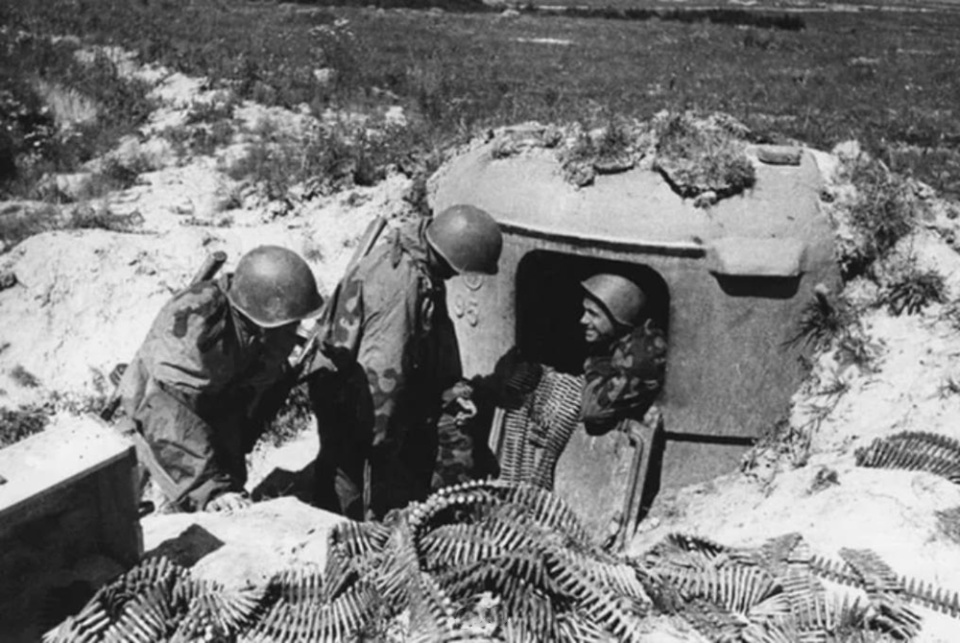

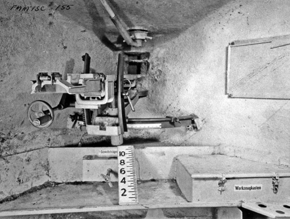

狭窄的“螃蟹”只能容纳2名士兵,分别是机枪手和观察员,他们都有独立的折叠座椅。机枪手可以使用一挺MG42通用机枪,机枪安装在一个专门的支架上,枪口从一个160x110毫米的孔伸出,具备正面60°的水平射界,这个射击孔可以从内部关闭。观察手的主要任务是观察战场,为机枪手指示目标,他的观察设备是潜望镜,潜望镜开口也可以用30毫米厚的闸阀关闭。
图片“螃蟹”
机枪的下方设置了弹药架和备用零部件储存架,还有一个弹壳收集管道连接到机枪,弹壳落入地板下的一个收集盒内,避免散落影响士兵站立。两名士兵都获得一个可独立使用的脚踏板,踩动它可以驱动一具小型金属风扇,将机枪射击产生的废气从顶部缝隙吹出。士兵出入舱口设置在堡垒背后,是一个50 x 60厘米的舱口,舱盖向下打开,里面的把手也充当进出的梯子。

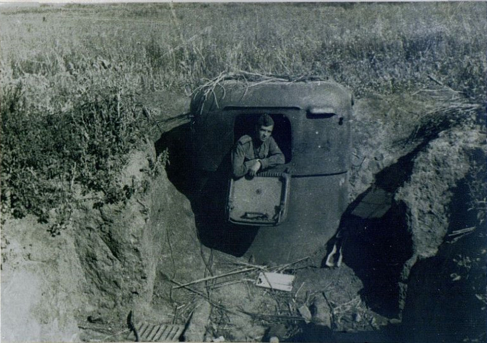

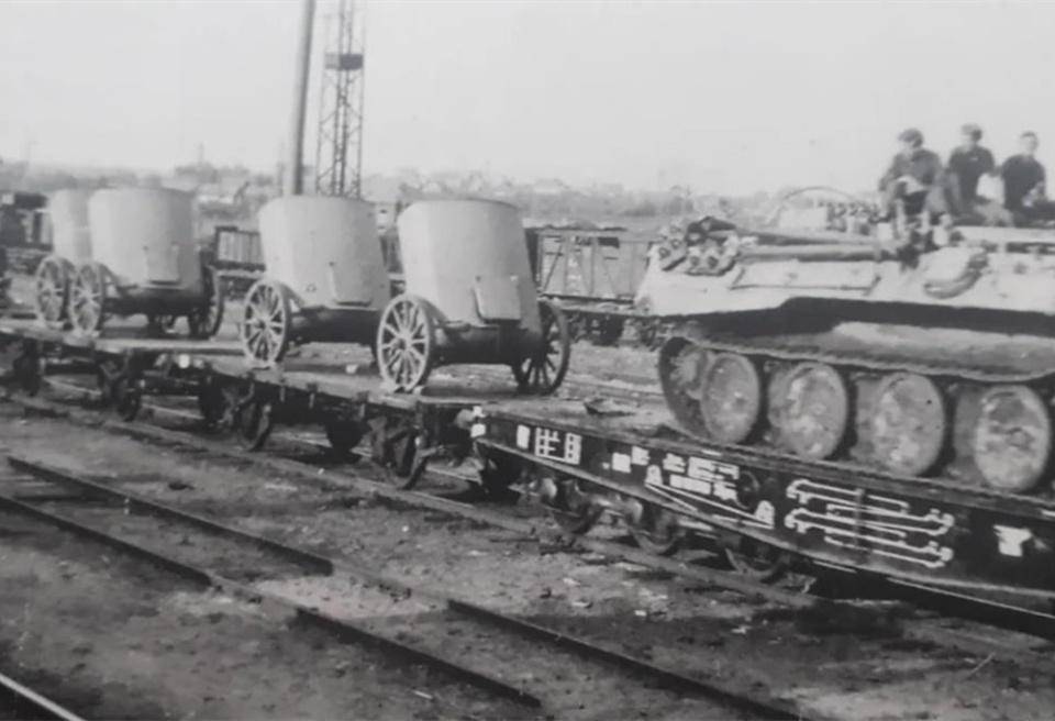

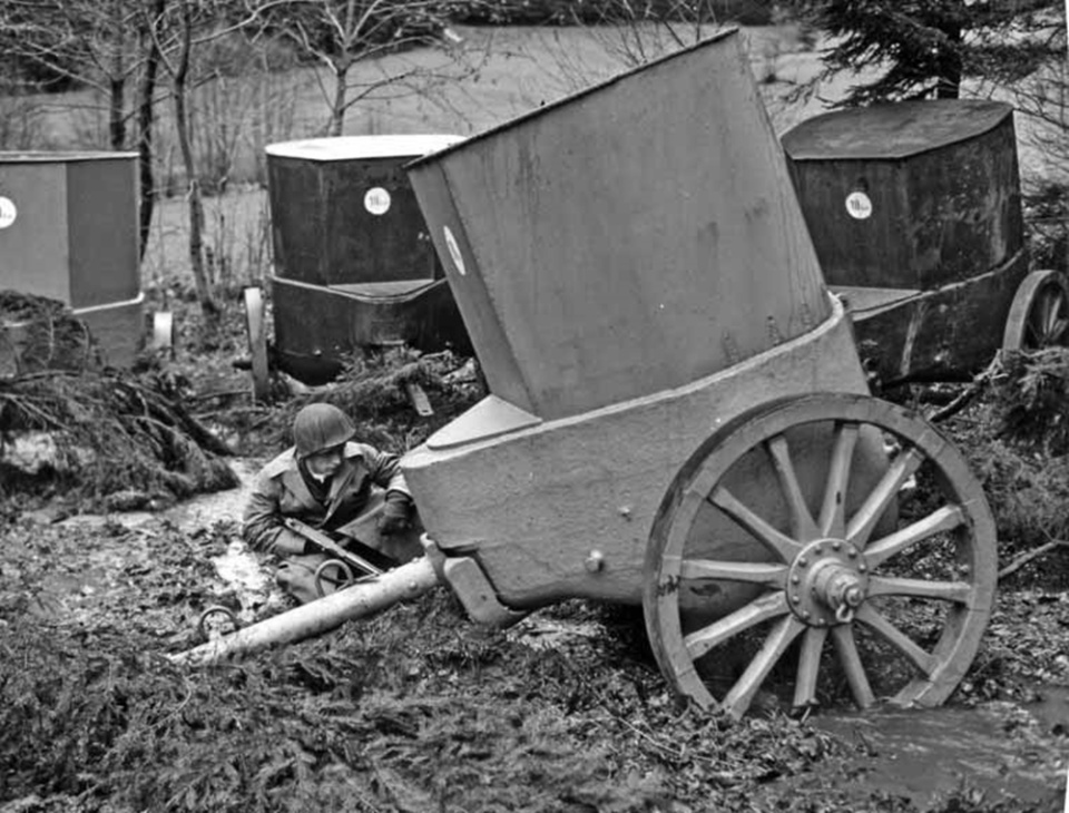

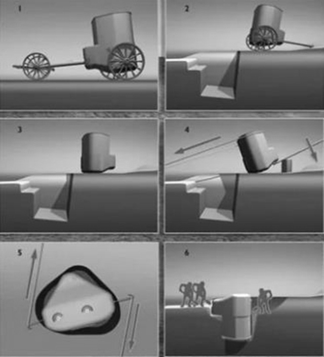

参与“螃蟹”制造的公司很多,它本身没什么技术含量,成品首先通过火车运输到前方,再用其他设备牵引到需要的位置。“螃蟹”靠近顶部两侧各有一个通风口,可以把轮轴安装在这里,配合木辐车轮进行牵引,牵引杆则插在射击孔里,只不过牵引时需要把“螃蟹”倒过来。拖到位置后将“螃蟹”卸下,推入事先挖掘好的0.8米坑洞中,让射击孔朝向战场正面,然后就可以用泥土填埋两侧,顶部则用植被、碎石等进行掩盖。
图片“螃蟹”
德国在1943年晚些时候将“螃蟹”投入东线战场,后来在南部战线也使用过。“螃蟹”毫无疑问是成功的,制造和部署都很简单,一座隐蔽好的堡垒在1:8000-1:10000比例的航拍照片上几乎无法辨认,而要摧毁“螃蟹”则非常困难。
