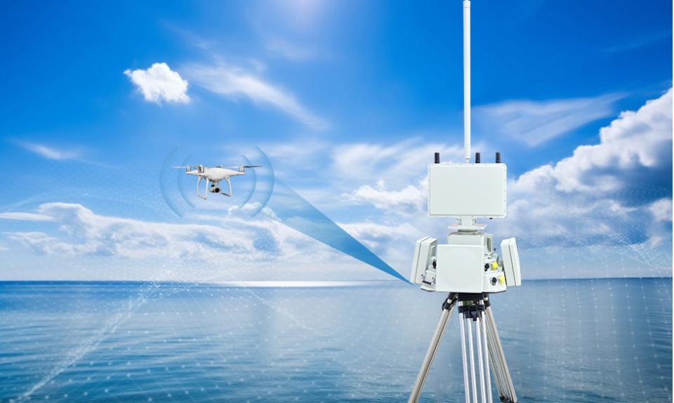

射频传感器在各种频率范围(例如70 MHz至6 GHz)内运行,以探测无人机与其控制器之间的通信信号。这些系统具有成本效益,能够远距离跟踪多个目标,并收集无人机品牌、型号、序列号以及飞行员位置等数据。然而,它们可能难以探测不依赖射频信号的自主无人机。射频系统是主要的探测方法之一,因为它们能够识别和跟踪无人机与操作员之间的链路。
2.1.3 声学方法
声学传感器能够探测无人机电机产生的独特声音,这对于探测射频静默的自主无人机具有优势。它们可以分类声学特征,评估旋翼速度和高度,即使无人机超出视线范围。然而,它们通常无法为无人机提供精确的位置和速度数据。声学探测作为补充层,尤其适用于可能规避其他探测方法的隐形或自主飞行无人机。
2.1.4 雷达系统
雷达系统被广泛应用,提供24/7全天候360度覆盖和精确的高度信息。它们能够远距离探测大多数无人机,并同时跟踪多个目标,即使在恶劣天气或繁忙的城市环境中也能有效运行。先进的雷达利用微多普勒技术来分类目标,区分无人机与鸟类,并识别悬停或自主无人机。例如,IAI ELTA的ELM-2084 MMR雷达是以色列“铁穹”系统的骨干,而Leonardo DRS的多任务雷达能够跟踪18公里外的纳米无人机。雷达提供了稳健、全天候、远距离的探测能力,使其成为C-UAS集成系统的基石。
单一探测技术的局限性(例如,射频对自主无人机、声学对精确位置、雷达对小型/低空无人机)表明,多传感器融合是必不可少的。这种将不同传感器(雷达、射频、光学、声学)集成的方法,能够提供更全面、更准确、更具弹性的探测能力,从而减少误报并增强威胁分类。这表明,一个真正有效的C-UAS系统并非单一技术,而是多种互补技术的智能集成。

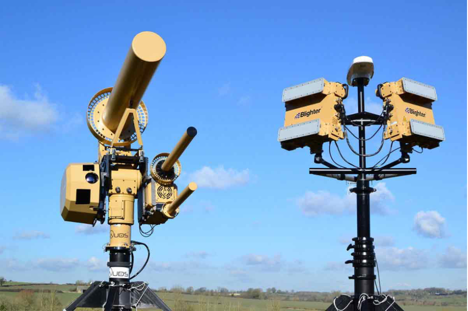

2.2.1 干扰系统(射频、GPS)
原理: 射频干扰通过在无人机控制或视频传输信号(例如2.4 GHz、5.8 GHz)的相同频率上发射强信号,来中断无人机与操作员之间的通信。GPS干扰则在GPS卫星频率(例如1.575 GHz L1、1.227 GHz L2)上发射信号,通过阻断其位置信息使无人机迷失方向 。
结果: 干扰可以迫使无人机降落、返回原点、漫无目的地悬停或坠毁。
类型: 包括宽带干扰(覆盖广泛频率范围)、点干扰(针对特定频率)和阻塞式干扰(结合前两者,同时针对多个频率)。
设备: 固定式雷达和干扰器(例如Argus-5000、SkyHunter-4M/P)、便携式干扰器(例如Volnorez)以及改装的车载干扰器。
干扰技术有效且技术上相对容易实现。然而,它是一种“钝器”,可能干扰其他合法通信,包括紧急服务和空中交通管制。干扰技术虽然是常见的有效对抗手段,但其无差别干扰的特性在城市或复杂电磁环境中可能造成显著的附带损害。这凸显了有效性与操作精确度之间的关键权衡,从而推动了对更具针对性和更少干扰的对抗策略的需求。这种固有的附带损害风险促使研发方向转向更精确、破坏性更小的对抗方法,或限制其在非人口密集区域的使用。

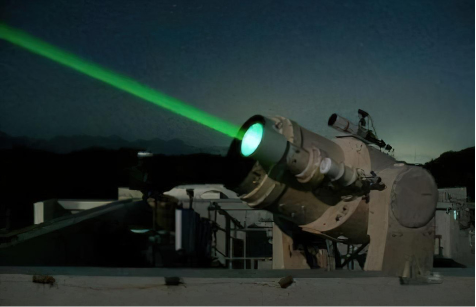

激光: 高功率激光器能够搜索、跟踪和摧毁低空无人机,通过“烧蚀”或穿透其结构。例如,“寂静猎手”激光武器,功率在30至100千瓦之间,最大射程可达4公里。激光的单次发射成本可能较低,但获取时间较长。
高功率微波(HPM): HPM武器发射定向的电磁能量脉冲,在无人机飞行中禁用其电子设备。与需要单独拦截的动能系统不同,它们可以同时使大量无人机蜂群失能。例如,Mjölnir利用微波能量脉冲禁用无人机蜂群,而Leonidas能够禁用单个无人机或创建微波屏障以阻止蜂群。
激光器体积庞大,无法用于空中平台。HPM武器具有移动性、模块化和可扩展性。大气条件(水滴、灰尘、烟雾)可能影响定向能武器的效能。定向能武器,特别是高功率微波,为无人机蜂群的挑战提供了有前景的解决方案,它们能够以较低的单次打击成本同时中和多个目标。这解决了传统动能方法在面对蜂群战术时常常力不从心的关键弱点。定向能武器代表着反蜂群防御的范式转变,从单点对抗转向区域拒止或大规模中和,这对于保护大面积区域或高价值资产免受协同攻击至关重要。
