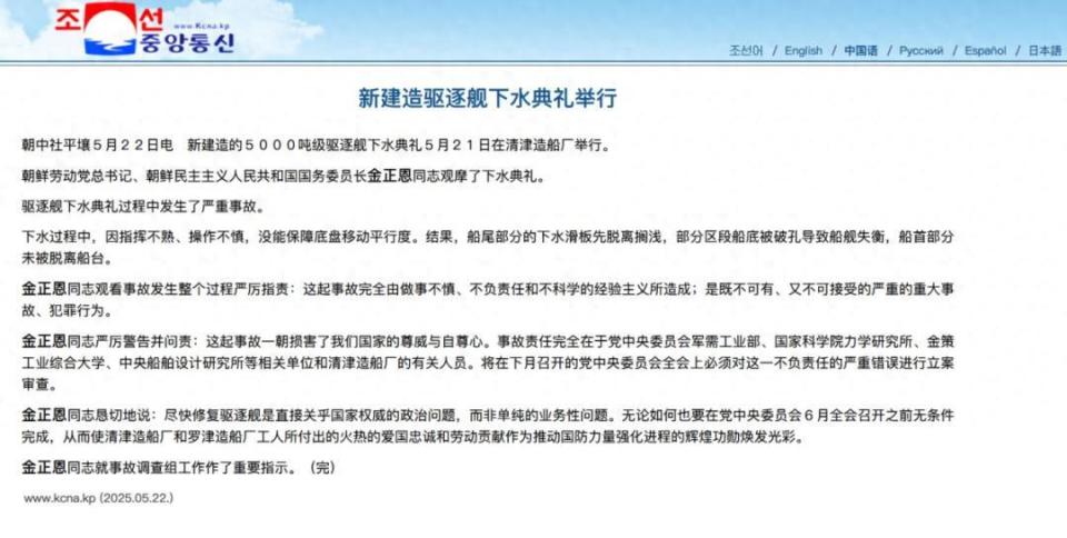

5月21日,传出新闻,朝鲜新建造的5000吨级驱逐舰在清津造船厂下水时,发生了非常严重的事故,目前(经朝方调查后)的消息是船底未破洞,右舷刮削,船尾进水。
当时朝鲜最高领导人金正恩就在现场,全程见证了事故的发生,随后定性为非常严重的“人为事故”,是不尊重“科学经验主义”导致的无法容忍的“犯罪行为”。
金正恩宣布,将在下个月召开的劳动党中央委员会全会上对这一事件立案调查,追查有关责任人。不难看出这次事故的分量啊是真的很重,追责的力度怕是会相当恐怖。当下,朝鲜司法机关已拘留3名相关责任人。

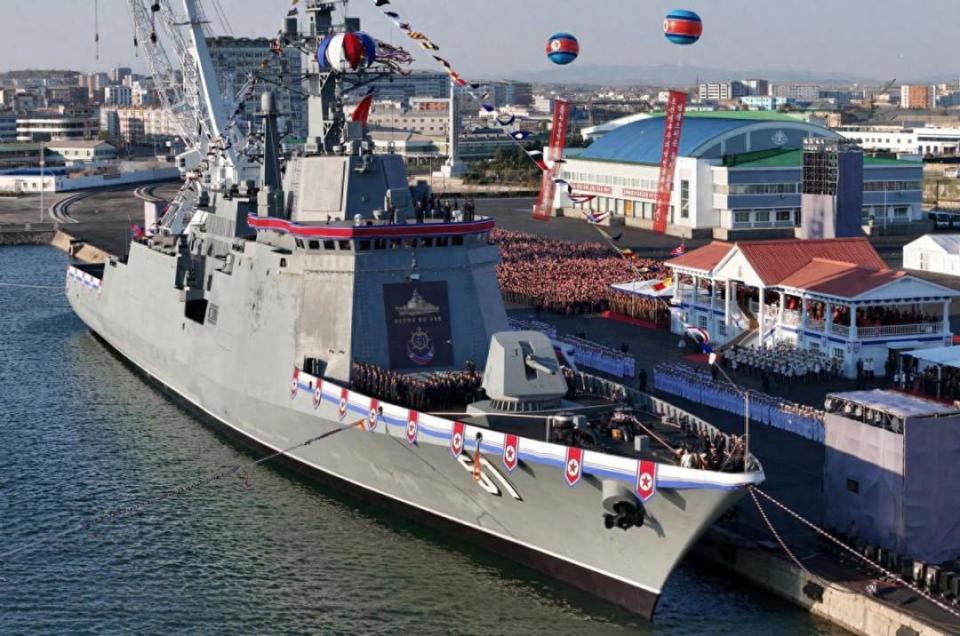

“崔贤”号下水于4月25日,地点是朝鲜西海岸的南浦造船厂,距离平壤只有不到50公里。这家船厂的设备比较现代化,大型军舰的制造经验也比较丰富。朝鲜之前拥有过的排水量最大的军舰就是1600吨的“罗津”级。5000吨的“崔贤”号,在朝鲜的军工历史上也算是自行建造过的最大的现代化驱逐舰了。
好在南浦造船厂的人员和设备都完全Hold住:船厂中有一个巨大的干船坞,“崔贤”号当时就停放在这个干船坞中。
下水时,工作人员给干船坞内慢慢注水,等水位逐渐上升后“崔贤”号,就自然而然非常平稳地漂浮了起来。
紧接着,再用拖船将其从干船坞中拖出,就完成了下水仪式。这种下水方式也是非常常见的一种,对技术方面的要求也不是特别高,唯一需要的就是有一个比较大的干船坞设备。恰好南浦造船厂是有的,那么问题就很好解决了。

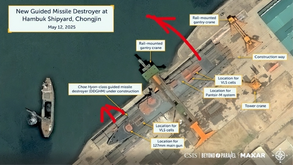

这次出事的“崔贤”级二号舰,下水于5月21日,地点位于清津造船厂。清津造船厂位于朝鲜的东北海岸清津市,不管是设备还是人员经验,都不能跟距离平壤更近的南浦造船厂比。
清津造船厂之前主要造小船,包括泥沙船、渔船,制造大型军舰方面的经验可以说非常不足。而他们选择的军舰下水方式也是难度很高的侧滑入水,属于船台下水中的一种。

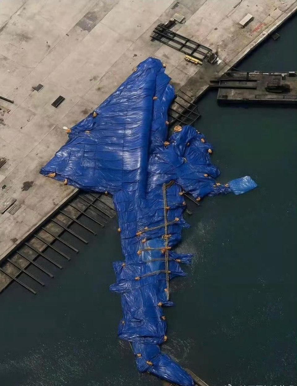

图片(据悉是根据模糊卫星图进行AI清晰还原)
那么到底发生了什么?按照朝鲜官方媒体的说法,驱逐舰在下水的过程中,因为没有保持住底盘的同步移动,导致船尾下水滑板先行脱离,但船首部分没有脱离成功,还依然固定在船台上,最终中间的部分区段因为受力出现了破孔,船体出现了失衡。
根据外国卫星拍摄到的照片,事发的2号舰已经被盖上了大量的塑料围布,但我们依然能够看得出船体似乎已经发生了“扭曲变形”。
不过这种看似“扭断了”的情况,目前还不好判断到底是船体发生了重大损伤,还是卫星拍摄的阴影所致。但好在这艘船并没有像之前外界说的一样,因损伤而直接沉没。其实船体本身的破坏都是次要的,最主要的是动力主轴不能遭遇破坏。如果像英国航空母舰“威尔士亲王号”那样发生了主轴破坏,那么船体报废的可能性就非常高了。
除了船体中部之外,船体的尾部似乎没有发生特别大的损伤,但难免已经泡水,估计会有内部设备的损失,船头部分的情况目前来看还是比较乐观。

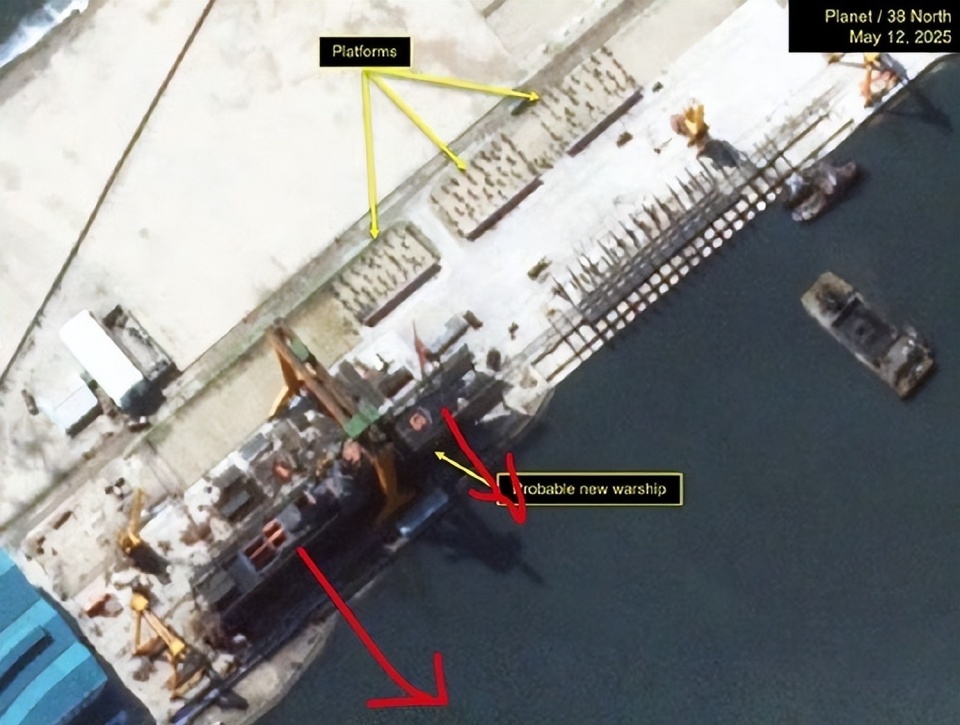

首先,清津造船厂确实没有多少现代化的设备,就连能保障5000吨级驱逐舰下水的干船坞都没有。从卫星图片上可以看到,清津造船厂的可用造船船台面积其实非常小。在设备不允许的情况下,入水方式估计让船厂的负责人也头疼了很长一段时间。最后他们的选择,也只能是侧滑入水这种符合现实,且可能是最熟悉的方式。

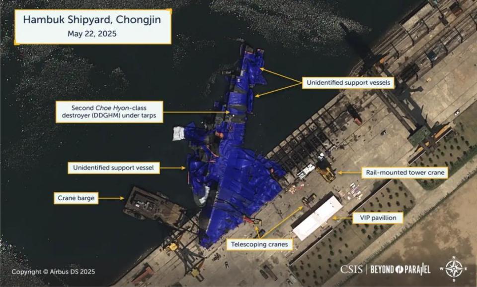

实际上,船体的损伤还算是比较容易修复的,真正麻烦的是船上各种各样的电子设备以及武器系统,它们很有可能因“泡水”而发生损坏。目前我们看到的情况是,这艘坏船还半挂在船台上,但现场已经不见一个人影。
现在这艘船需要赶紧抢救,方法就是得先想办法让船重新回到船台上,这里就得使用一些大型吊装设备。估计以清津造船厂的水平,本身也没有这样的设备,正在从其他的厂家调集运输。但送过来还需要多久,也就没人知道。如果泡水泡的时间太长,那内部的电子设备恐怕就要彻底玩完。
