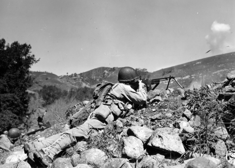

比如勃朗宁自动步枪,Browning Automatic Rifle,BAR,原本这东西是当单兵自动步枪设计的,期望士兵一人一把,又能远距离单发精确射击,近距离又能变成连发,哒哒哒哒哒用密集火力扫荡。
BAR最初设想的用法
但是BAR实在太重了,严重超出单兵负荷极限,最终没什么人把他当单兵自动步枪,倒是被当做班用轻机枪被广泛使用。
BAR实际的用法

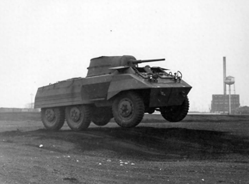

还比如M8“灰狗”轮式装甲车,这种福特公司设计的6x6轻型装甲车原本是作为轮式坦克歼击车研制的。
M8“灰狗”的原型车T22,最初是作为轮式坦克歼击车研制的。
很快美军发现,“灰狗”的M6 37mm反坦克炮威力实在不够,对付德军后期型III号、IV号坦克都不够用,如果遇到“黑豹”和“虎”那就是刮痧,但“灰狗”的轮式底盘机动性极佳,速度快,行驶噪音小,37mm炮和并列机枪扫荡敌军轻型侦察队绰绰有余,于是M8“灰狗”成了美军装甲侦察营的标配,好评如潮。
二战中被美军广泛作为轮式侦察车使用的M8“灰狗”

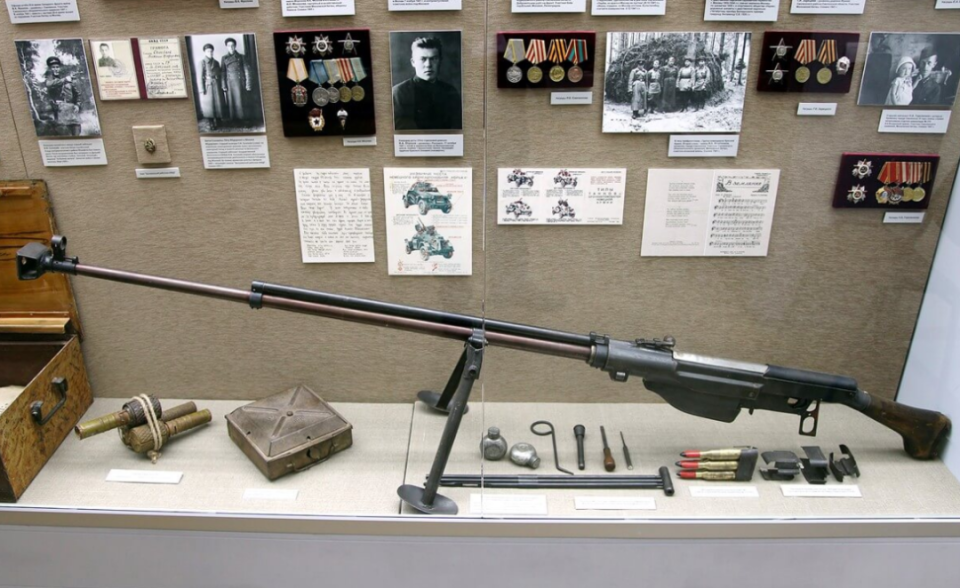

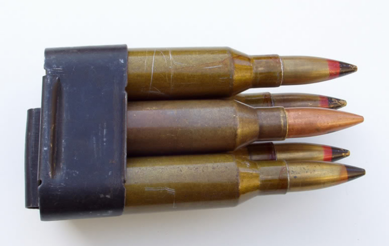

又比如苏联的14.5x114mm弹,最初这种威力强大的枪弹是给PTRS、PTRD反坦克步枪用的,在二战初期能威胁德军II、III、IV号坦克的装甲薄弱部分,尚有一点点用。
14.5x114mm弹,这是给PTRS反坦克步枪使用的5发弹夹。
西蒙洛夫PTRS反坦克步枪

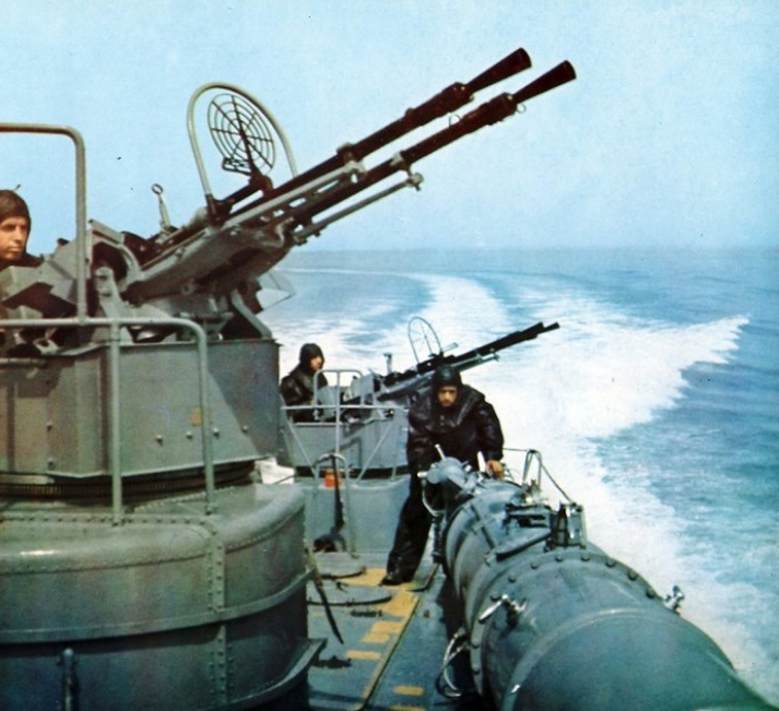

到了二战中后期,14.5mm反坦克步枪已完全不能威胁坦克,最多打打轻型装甲车,但因为14.5x114mm弹初速高、直射距离大、因此被当做机枪弹,用在KPV系列大口径机枪上,既用来打击低空飞机,也用来打地面目标,还作为小型舰艇防空武器。
装在鱼雷艇上的双联装14.5mm艇用高射机枪

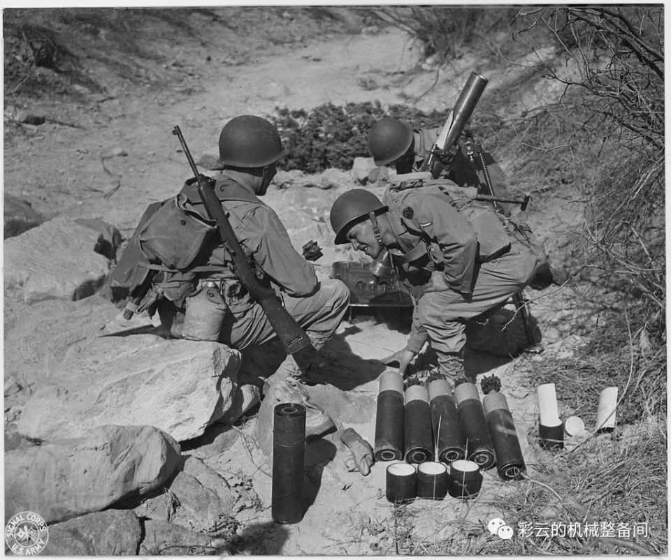

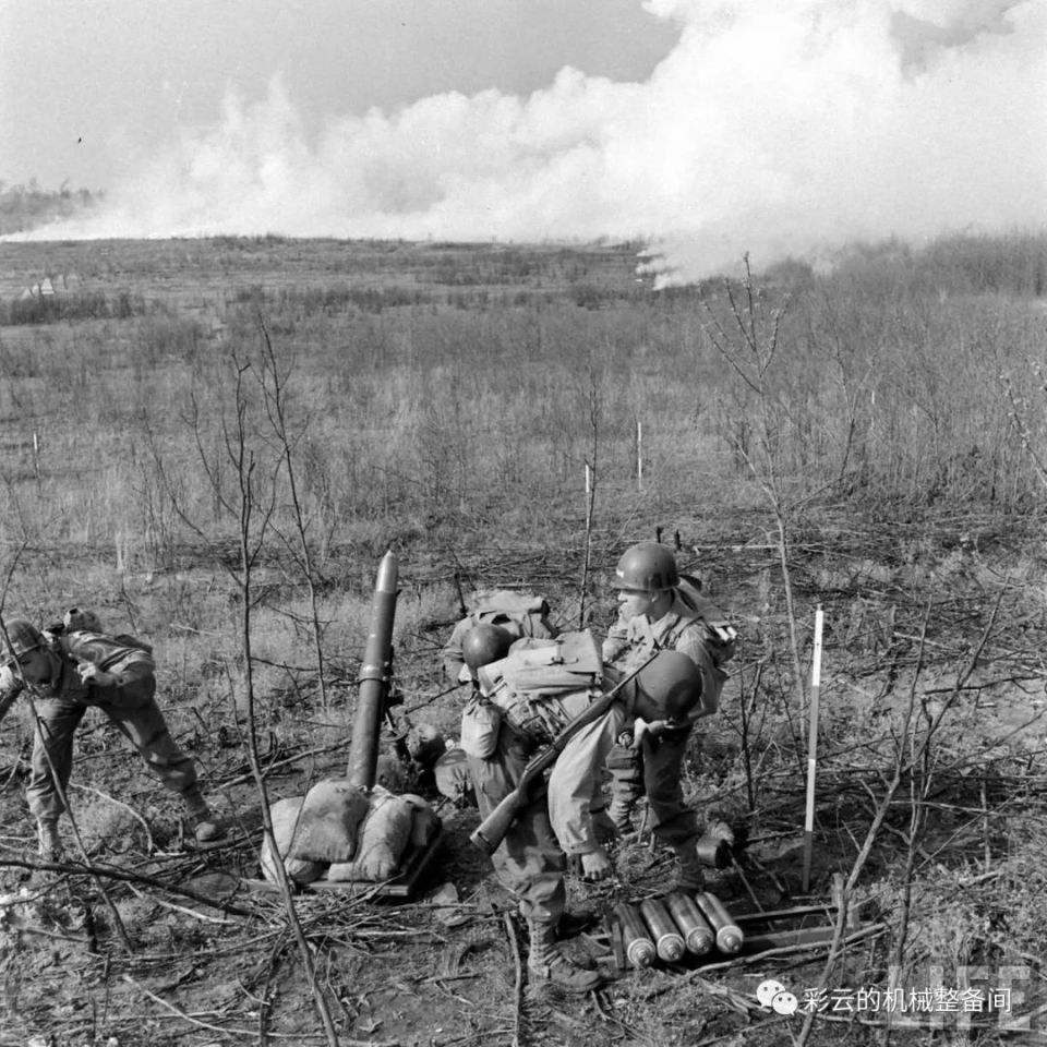

明天彩云就将介绍这样一种武器,它是一种迫击炮,口径4.2英寸,约107mm,最初是美军作为化学武器投射装置研制的,主用弹种是化学毒剂弹和发烟弹,连名字都叫“化学迫击炮”。
二战前美军演习中使用4.2英寸化学迫击炮发射发烟弹
但二战时期这种“化学迫击炮”没有打过一发化学弹,反倒是作为步兵近距离支援武器广泛使用,打的都是爆破弹,而且它打的爆破弹威力贼大,一炮糜烂数十里。那么,是谁想出来用“化学迫击炮”打爆破弹的呢?

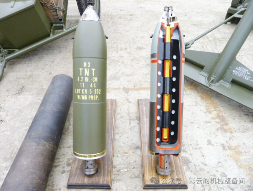

4.2英寸化学迫击炮弹药,和普通迫击炮弹差异极大,左侧为爆破弹,右侧是化学弹的剖面模型,那么问题来了,为什么化学弹内部有黑色的带孔隔板?

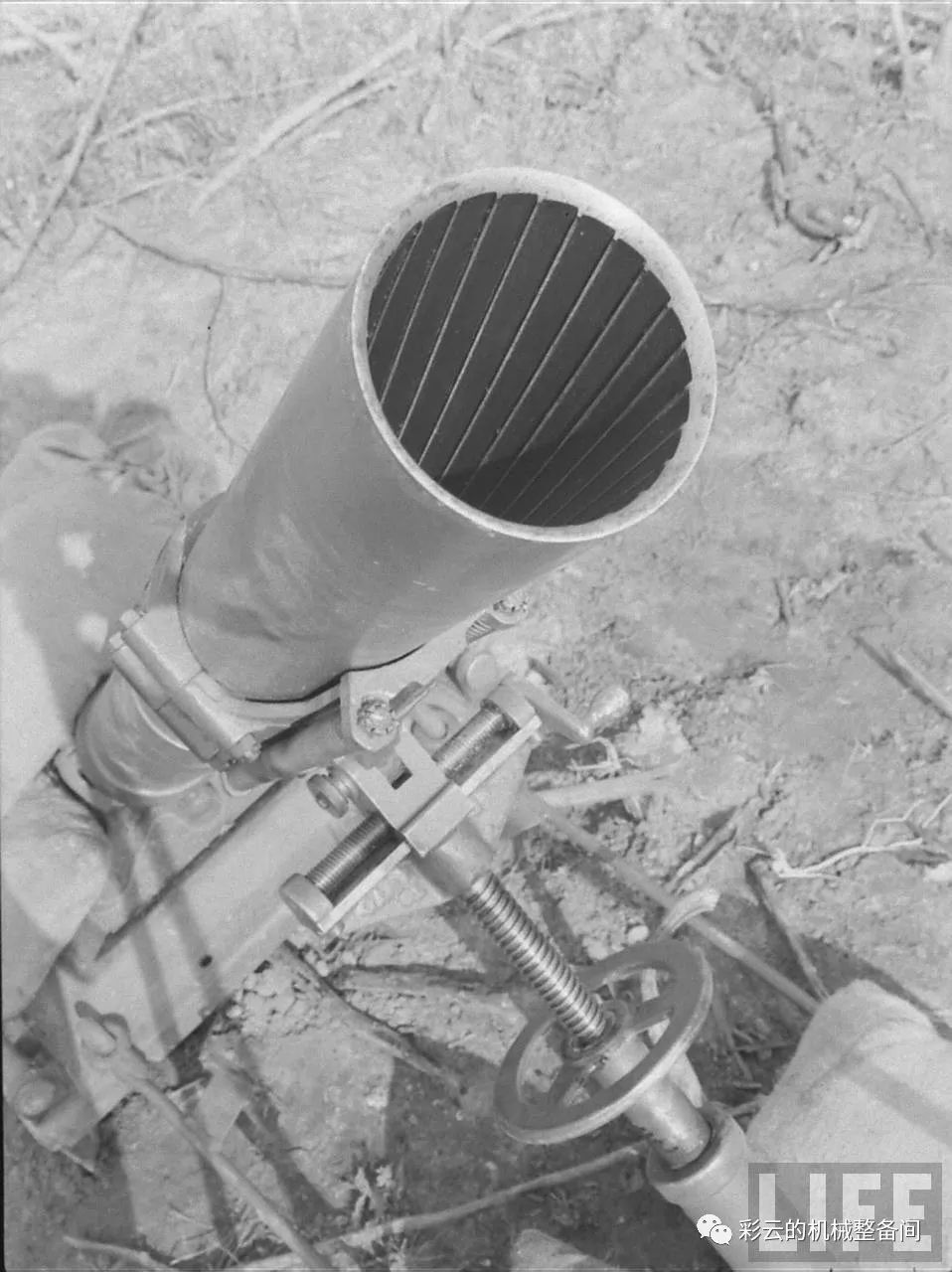

作为一门迫击炮,它不是常规的滑膛炮,居然是线膛炮,身管内有膛线,炮弹没有尾翼,是旋转稳定的。这里就有一个问题了,“化学迫击炮”4.2英寸这个既不是公制整数,又不是英制整数的口径是怎么来的?其实就和膛线有关系。
4.2英寸化学迫击炮是少见的线膛迫击炮

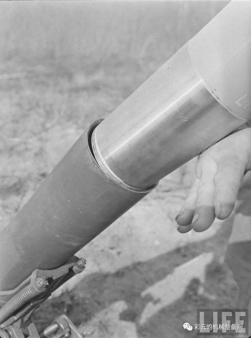

还有一个问题,既然是旋转稳定,炮弹上势必有嵌入膛线的弹带,也就是说,弹带外径势必要大于膛线阳径,可它又是前装的,在从炮口装填时,直径更大的弹带如何避免卡住膛线,让炮弹无法下落呢?如果说,弹带外径小于膛线阳径,那又如何在击发时让弹带卡入膛线闭气,并让炮弹旋转呢?
一个悖论问题,作为线膛迫击炮,它如何兼顾炮口装填和弹带闭气?
还有在二战中,美军的营属迫击炮是81mm迫击炮,那么这个4.2英寸化学迫击炮装备哪一级单位?师属?团属?或者都不是?
一个81mm迫击炮炮组,81mm迫击炮是二战美军营属炮,那么4.2英寸化学迫击炮是师属炮?还是团属炮?或者都不是?
还有一个大家肯定会想到的问题,大多数国家装备的都是滑膛迫击炮,那美军这个线膛的“化学迫击炮”到底好不好?和滑膛迫击炮比有什么优势和劣势?为什么大多数迫击炮还是滑膛的?
