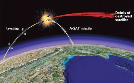

直接上升式反卫星武器
定义:通常被视为对空间资产最常见的威胁,涉及从地球发射中程或远程导弹以损坏或摧毁轨道卫星。由于导弹发射易被检测,此类攻击通常易于归因。动能攻击不可逆,并为攻击者提供近实时成功确认。DA-ASAT会产生轨道碎片,可能危害轨道其他物体。低高度攻击可使更多碎片在大气层烧毁,而高高度攻击将导致更多碎片长期滞留轨道。
案例:
  • 2007年1月中国试验:首次成功测试DA-ASAT,摧毁本国老旧气象卫星,产生3,000个可追踪碎片及数千个不可追踪小碎片。该碎片至今仍威胁近地轨道(LEO)卫星安全。中国后续进行非碎片生成试验,美国务院称此系2007年试验引发国际谴责所致。
  • 2008年美国行动:布什总统下令摧毁正在脱轨的间谍卫星,官方理由为降低危险燃料地面泄漏风险。部分观察员质疑风险是否唯一动机。美国通过配备宙斯盾系统的巡洋舰和驱逐舰展示DA-ASAT能力。为避免类似2007年对华谴责,美国选择更低高度试验,大部分碎片在一周内脱离轨道。

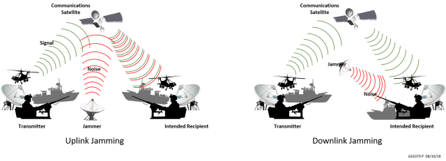

干扰
干扰是利用射频信号干扰通信的电子攻击。干扰器须与目标天线工作于相同频段且位于其视场内。不同于物理攻击,干扰完全可逆——一旦干扰停止,通信即可恢复。干扰归因困难,因干扰源可能体积小、机动性强,且误调频率或指向错误卫星的用户可能误扰友方通信。
  • 上行干扰器:通过制造足够噪声使卫星无法区分真实信号与噪声,干扰上行至卫星的信号。例如,对控制链路的干扰可阻止操作员向卫星发送指令。但上行干扰器必须位于卫星接收指令链路天线的视场内,故需物理邻近地面指令站。
  • 下行干扰器:通过制造与卫星下行信号同频噪声干扰终端用户。其功率仅需匹配地面接收信号强度,且须位于终端天线视场内。这限制了单干扰器影响用户数量。由于多数地面终端使用指向天空的定向天线,下行干扰器通常需位于终端上方。该限制可通过空基或天基平台部署干扰器克服(将干扰器置于终端与卫星之间),从而扩大覆盖范围并影响更多用户。使用全向天线(如多数GPS接收器)的终端视场更宽,更易受地面多角度下行干扰影响。
