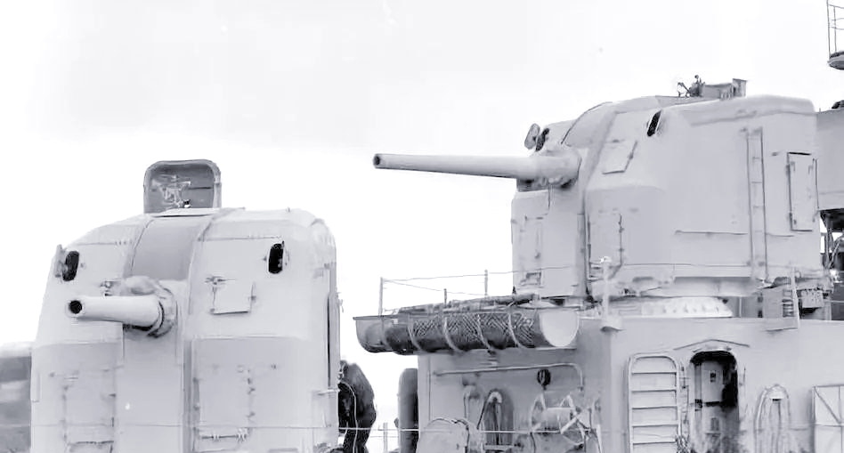

这款舰炮的正式名称是MK12型38倍径5英寸(127毫米)高平两用舰炮。
在美军的武器型号上,经常可以看到“MK”作为前缀,这个“MK”其实就是英语“Mark”的缩写,意思是“型号”,所以MK12型就是第十二种舰炮,38倍径表示炮管长度是口径的38倍,也就是127X38=4826毫米。5英寸是火炮口径,英美更习惯用英制单位,换算成公制就是127毫米。高平两用表明这款火炮既可以作为高射炮进行对空射击,也可以对海对岸进行平射。
这款舰炮是美国伯利恒钢铁公司1934年开始研制,1936年正式定型,开始装备部队。第一艘装备MK12型127毫米舰炮的美军军舰是“法拉格特”号(舷号DD-348)驱逐舰。在随后几十年时间里,成为美国海军驱逐舰的标配主炮,二战期间美军建造数量最多的弗莱彻级驱逐舰,每艘装备5座单管Mk12舰炮。同时,航母、战列舰也会装备,作为高空防空火炮,以美军装备数量最大的埃塞克斯级航母为例,每艘航母上装备15座Mk12舰炮。从1936年到1945年,MK12型发展出四种衍生型号、多个子型号,在爱荷华级战列舰、南达科他级战列舰、北卡罗来纳级战列舰、埃塞克斯级航母、约克城级航母、布鲁克林级轻巡洋舰、克利夫兰级轻巡洋舰、巴尔的摩级重巡洋舰、俄勒冈城级重巡洋舰、弗莱彻级驱逐舰、艾伦·M·桑拿级驱逐舰、基灵级驱逐舰、卡萨布兰卡级护航航母以及博格级护航航母等舰艇上广泛装备,成为美军水面舰艇中口径火炮的顶梁柱。

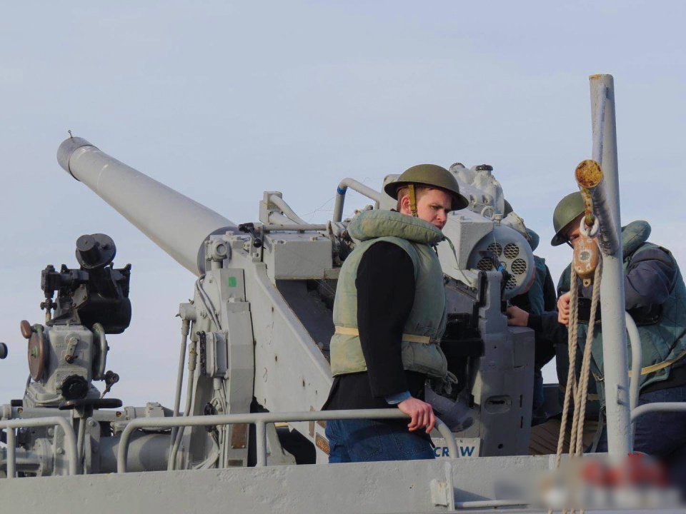

Mk12舰炮采用垂直滑楔闭锁方式,撞针包括在闭锁装置内,确保了炮膛的紧密闭合与安全性。身管采用径向膨胀的合金钢一体镗制,重达2000磅(910公斤),值得一提的是,不同子型号的炮管具有很高的通用性,使得在战场上能够直接更换其他船只的炮管,而无需拆除后膛机构或其他零件。
炮闩采用立楔式半自动和电动推弹杆,这种设计优点在于可以在任意仰角进行填装。前一发炮弹发射后,炮闩自动开闩抛壳,炮手只需把下一发弹的弹头和铜药筒放进炮尾的推弹槽,搬动把手,推弹杆就能在完成推弹入膛同时炮闩自动闭闩,炮手随即就可以击发。这种半自动装填方式,使得Mk12舰炮的射速早期型号每分钟15发,后期加装扬弹机后,更是达到每分钟22发(单管型),双联型更是达到每分钟40发,相比之下采用人工装填的日军127毫米舰炮最大射速每分钟才10发。

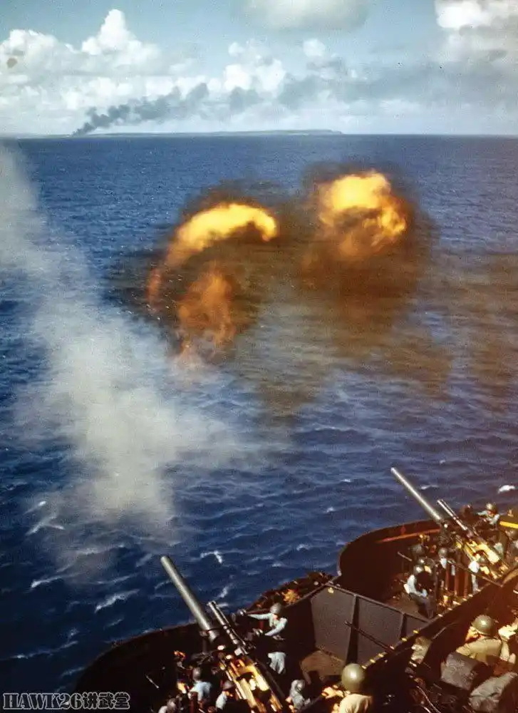

而Mk12舰炮大放异彩的,并不是对海对陆目标的平射,而是对空射击。Mk12舰炮发射采用VT近炸引信的高爆弹,堪称二战防空炮的天花板。

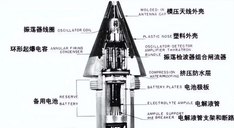

VT引信是“Variable Time Fuze”的首字母缩写,意思是可变时间引信。实际上这是一种无线电近炸引信(Proximity Fuse)。近炸引信是美国在二战时期的黑科技,内置微型多普勒雷达,当炮弹和目标距离接近到10~12米时,就会自动引爆,而不需直接命中或者预设引爆高度。炮弹被引爆后,立即炸裂产生2000块破片,对敌机造成损伤。
通常情况下,高射炮要击中在空中高速飞行的目标,命中率是非常低的。所以只能采取集中大量高射炮或者以高射炮的高射速,在极短时间里发射大量炮弹,形成弹幕来提高命中率。不过这种方式要消耗大量炮弹,无疑需要消耗大量资源。
相比之下,近炸引信比常规炮弹进行弹幕射击,命中率要高得多,根据战后统计,近炸引信比常规炮弹命中率至少高出四倍以上。是划时代的技术进步。所以美军为了保密,故意采用了VT引信的名称。
