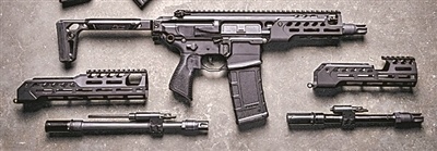

2024年,美国特种作战司令部启动了一个名为“热屏障低偏移护木”的招标项目。该项目旨在为MCX Rattler步枪护木研制一型替代品,从而解决该枪护木在射击时升温过快、安装拆卸较难、受撞击易发生位移等问题。

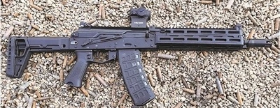

兼具M-LOK导轨等功能。和皮轨不同,M-LOK接口是一些32×7毫米的带圆角长槽。它“开凿”在护木上,并增加了结构强度。换句话说,是护木的一部分发挥着M-LOK导轨的功能。这种采用锁孔结构的设计,不仅使护木拥有更轻的重量,而且可以提供快捷的接口转换能力,明显增强安装附件的灵活性。M-LOK导轨当前已成为轻型、多功能护木的行业标准。围绕M-LOK导轨,美国制造了大量可与之兼容的配件,如手柄、强光手电等。其他国家和组织的枪械,其护木也在发生类似的变化。如俄罗斯在AK-12突击步枪上同时整合了M-LOK与华沙条约导轨(19毫米宽);欧盟在护木设计制造过程中融入了HKey六边形锁孔标准。

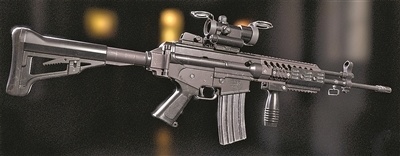

持续向新技术借力。当前的枪械护木质地大多为工程塑料与铝合金。一些长护木多为铝合金切削成型,一些短护木的质地多为钢塑结构,即“塑镶钢、钢支塑”结构。护木与枪管之间,一般呈悬空状态,无接触。随着作战环境的变化,护木仍在借助新技术、新材料不断演进。比如,美军所用枪械的护木导轨在一些高温环境中出现了变形,俄军一些枪械的护木在北极环境中发生了金属脆化问题,于是两国先后转向使用复合材料制造护木,以解决相关问题。如今,更多的新材料、新工艺正融入护木设计制造过程。比如,俄罗斯SVCh狙击步枪采用的碳纤维-玄武岩纤维护木,在零下60摄氏度至零上70摄氏度温差下变形量小于0.2毫米;韩国K2C1型突击步枪所用导轨采用碳化硅涂层,耐磨性明显提升;日本20式步枪通过优化材料分布等措施,将护木重量降至280克。

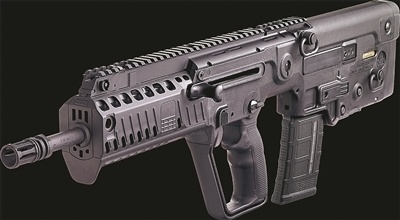

变得更加多能。资料显示,护木正在发生诸多新变化。其中一项就是不再拘泥于充当传统战术附件的使用平台,而开始扮演更多角色、发挥更多作用。比如,以色列的研发人员在X95步枪护木上集成了线缆槽;英国BAE系统公司研制了一种微型无人机弹射装置,该装置据称可整合在护木上;美国L3哈里斯技术公司研制的智能护木导轨集成了USB-C接口,能够对附件供电和用于数据传输。护木的这些变化,表面看是功能的简单叠加,背后实则是战争形态的演变。当护木纳入数据总线智能导轨时,其目的是在构建单兵物联网节点;当护木开始承担电源管理与信息交互功能时,其本质是将传统枪械也演变为数字化战场上的设备终端。
