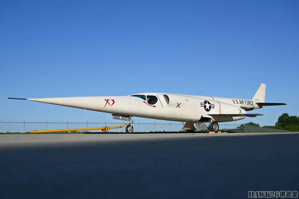

道格拉斯X-3“短剑”验证机 第一架钛合金飞机
道格拉斯X-3“短剑(Stiletto)”是一款实验性飞机,旨在测试持续2马赫飞行能力。该机结构采用钛合金制造,并采用翼展极短的特殊设计。X-3是喷气式飞机早期设计研究的“X”系列飞机之一。
道格拉斯X-3“短剑”代表了喷气时代的尖端技术。

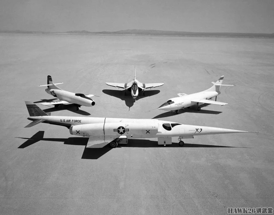

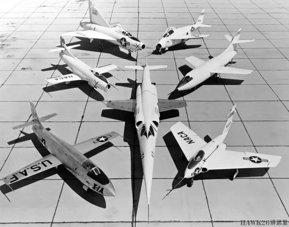

X-3位于中心,顺时针从左开始:贝尔X-1A、道格拉斯D-558-1、康维尔XF-92A、贝尔X-5、道格拉斯D-558-2和诺斯罗普X-4。

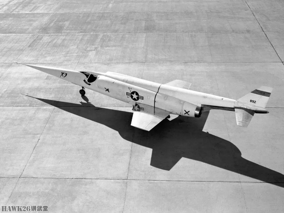

道格拉斯X-3“短剑”的设计相当极端。
1949年6月,道格拉斯飞机公司获准制造两架X-3测试飞机,道格拉斯工程师希望研制一架最高速度超过3219千米/小时(2000英里/小时)。另一个设计指标是,它可以使用自身动力完成起降,此前的“X”系列飞机都是被较大的载机携带到高空后从空中发射。

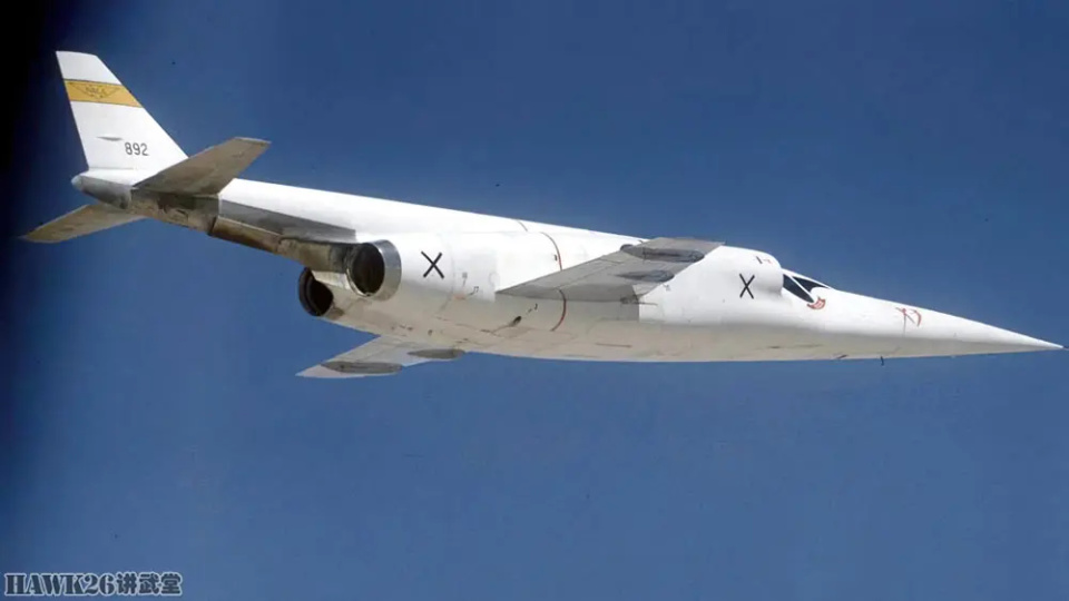

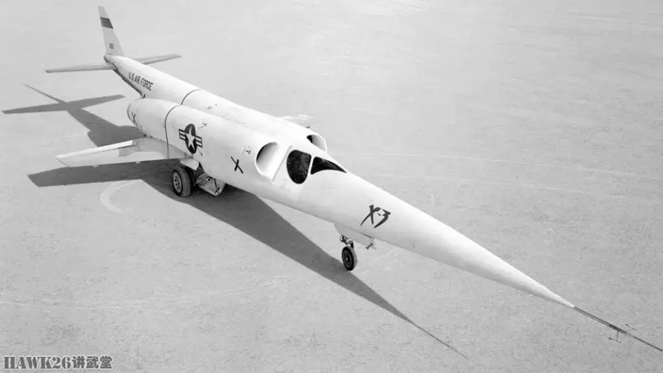

飞行在NACA高速试飞站上空的X-3“短剑”,充分展示了这架飞机的修长机身和短小机翼。
最终,道格拉斯工程师推出一种非常细长的设计,测试设备安装在超长的鼻锥内,并配备很特别的低展弦比机翼。采用半埋入式驾驶舱和风挡玻璃,旨在应对“热灌木丛(Thermal Thicket)”的影响,这是飞机在高速飞行时,机体与空气摩擦产生所谓的“气动加热效应”。热量会传递到机身结构、驾驶舱、航电设备,以及电气、液压和燃料系统。工程师必须在超音速飞机设计中,采用应对“热灌木丛”的解决方案。

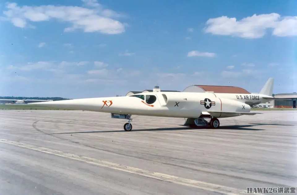

2024年5月28日,道格拉斯X-3“短剑”停放在美国空军国家博物馆的研发展厅外。

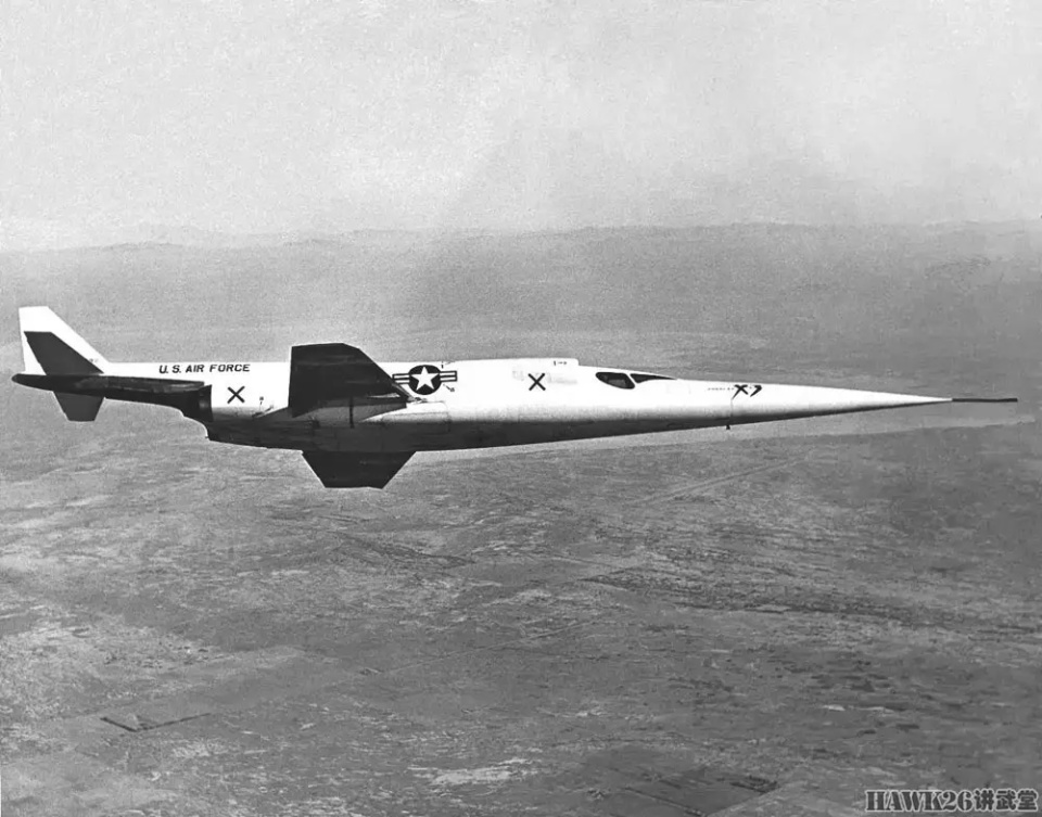

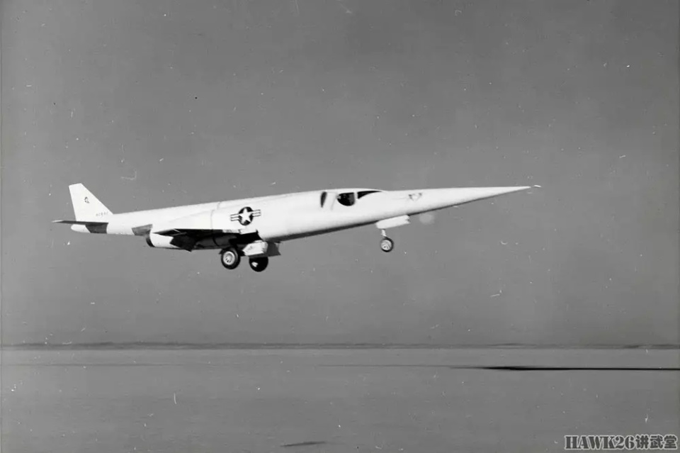

与X-1和X-2由母机在空中发射的方式不同,X-3从地面通过自身动力起飞。
1952年10月,X-3在加利福尼亚州爱德华兹空军基地进行了首次测试。道格拉斯试飞员比尔·布里奇曼(Bill Bridgeman)进行了高速滑行测试,X-3离开地面飞行约1600米后落地。几天后,比尔·布里奇曼驾机飞行约20分钟,这是官方记录的第一次试飞。
由于推力不足,X-3无法完成预定的试飞项目。
1953年12月,道格拉斯X-3所有试飞工作结束,比尔·布里奇驾机飞行26次。他认为X-3推力严重不足,并且难以控制。

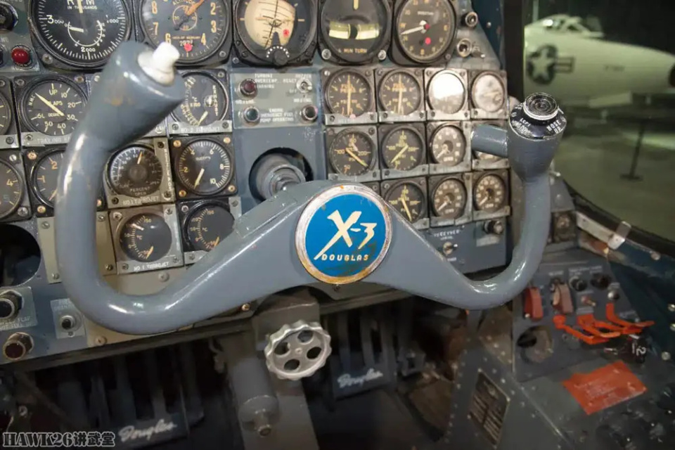

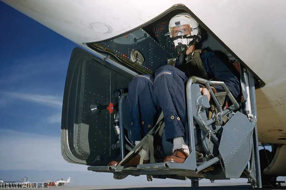

飞行员通过独特的升降系统进入驾驶舱。
1954年10月27日,X-3进行试飞时,遇到“滚动惯性耦合”现象。即操纵一个轴时,会引起另外一个轴或两个轴的变化。NACA试飞员约瑟夫·沃克(Joseph A Walker)进行稳定性试飞时。在9144米(30000英尺)高空以0.92马赫飞行时,操纵X-3飞机进行横滚。横滚时,俯仰改变20°,并偏航16°,并导致飞机开始旋转。大约五秒钟后,约瑟夫·沃克恢复对X-3的控制权。

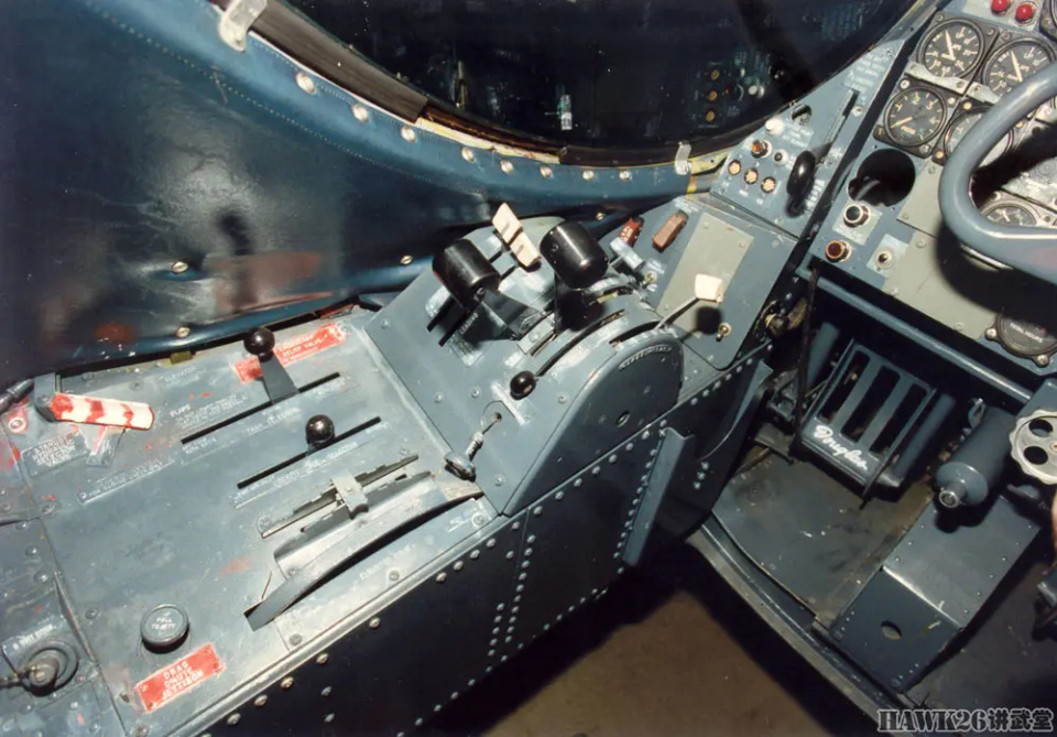

博物馆内的X-3飞机驾驶舱。
随后,约瑟夫·沃克进行下一个试飞项目。他开始俯冲,当飞行速度达到1.154马赫时,他再次进行横滚。X-3机鼻向下转动,测量到-6.7 G力,然后猛增到+7G力,接着下滑到2G力。约瑟夫·沃克控制住飞机,并成功驾机返航。
博物馆内的X-3飞机驾驶舱。

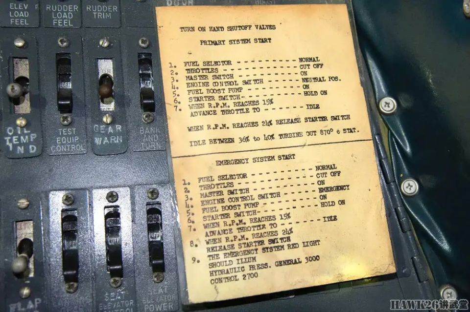

仪表板上贴着X-3正常和紧急启动程序。
