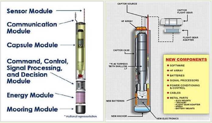

图片美国海军的Hammerhead水雷插图。注意:右侧插图展示了Hammerhead的前身Mk60 CAPTOR水雷中使用的Mk46鱼雷,但Hammerhead将使用Mk54
Mark 54鱼雷的外面安装了一个CAPTOR发射筒套件,入水后会展开锚,将鱼雷固定在2,000英尺深的水下。该武器拥有被动声呐瞄准系统,可以区分敌方潜艇和水面舰艇以及可能也在该地区行动的友方潜艇。Hammerhead采用CAPTOR的基本外壳和部件,并升级改进的瞄准传感器、电子设备和软件,以及更好的电池来为系统供电。
Hammerhead的工作原理如下:潜航器释放Hammerhead后,系泊模块将水雷锚定在海底,在那里它可能需要等待几天、几周甚至几个月。一旦指挥和控制模块收到启动命令,传感器模块就会开始监听潜艇的声学特征,并将其与已知的敌方潜艇的记录特征进行比较。如果确认有敌方潜艇在场,Hammerhead将释放Mark 54鱼雷,然后鱼雷会利用自己的制导装置瞄准对手并将其击毁。
