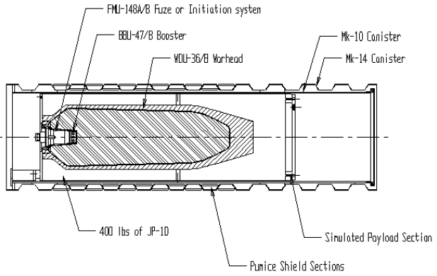

WDU-36/B:目前使用的战斗部为WDU-36/B型钛合金PBXN-107高爆破片战斗部,其装药主成分为RDX(黑索金,化学名称为环三亚甲基三硝胺)。WDU-36/B战斗部质量327kg,爆炸威力相当于120kgTNT,装延时触发引信,可打击地面指挥中心、机库、军事建筑等点目标,以及机场、战壕等面目标。
图片美国海军测试箱中的WDU-36/B截面示意
