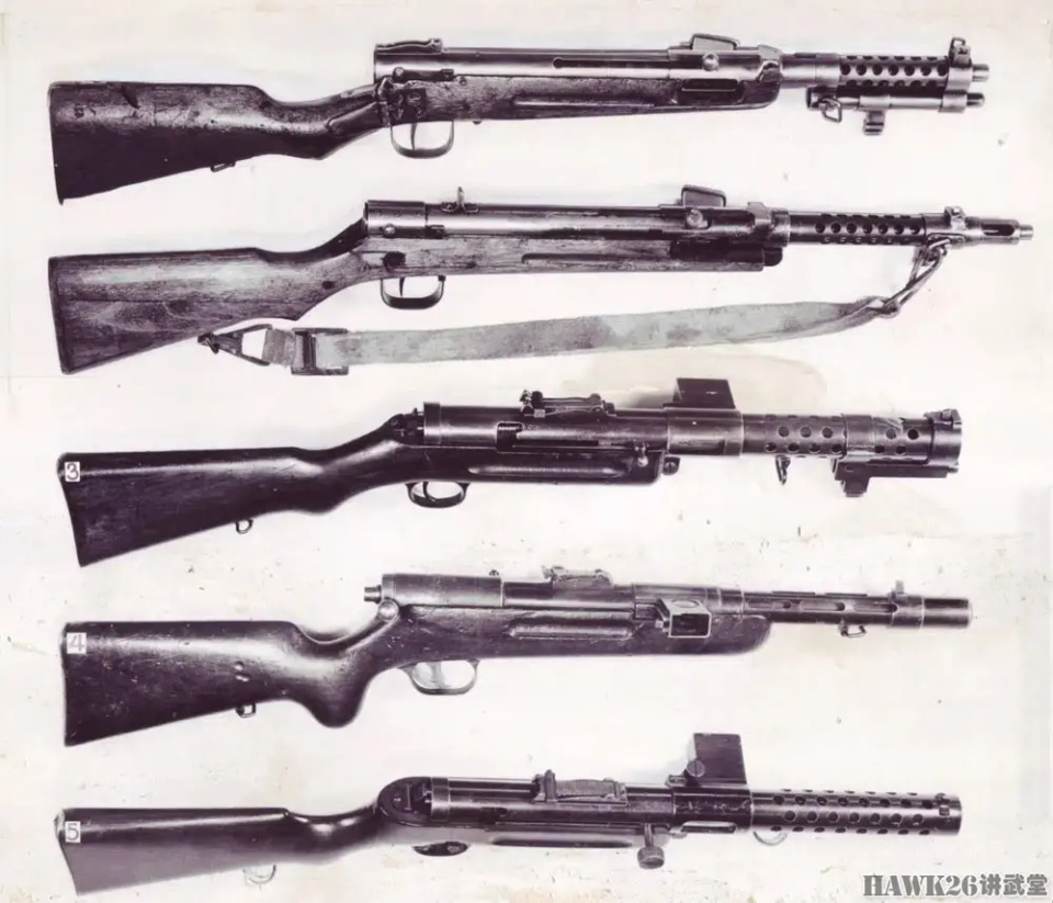

  二战时期,日本使用和测试过的冲锋枪,从上至下:百式早期型、百式后期型、MP28 BE、伯格曼MP35、MP28 II西班牙仿制型。

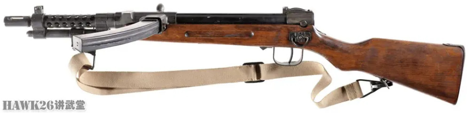

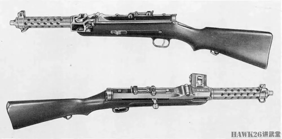

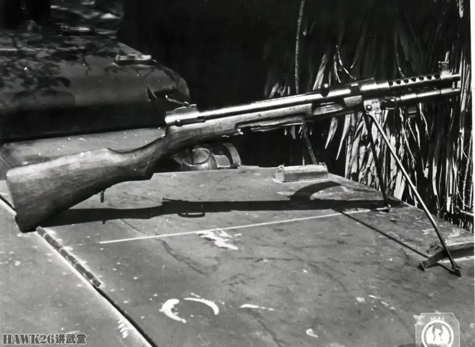

  百式冲锋枪采用自由枪机自动方式,开膛待击,只有全自动射击模式。这种冲锋枪发射日本8×22mm南部手枪弹。30发双排双进弹匣,供弹非常可靠,枪管套筒上有散热孔,前部还有组合式枪口制退器和补偿器。

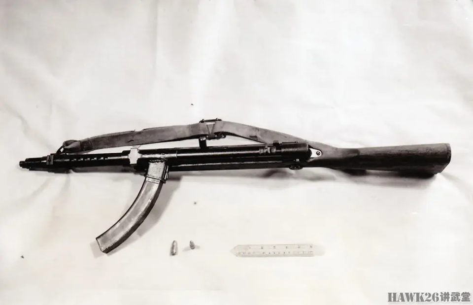

  最稀有的百式冲锋枪就是这种配备折叠枪托的伞兵型,供日本空降部队使用。

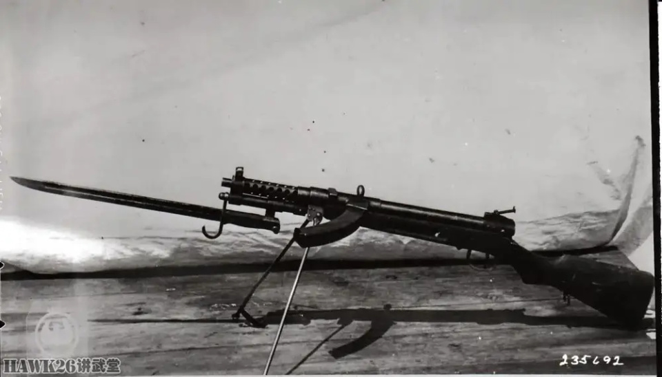

  早期型百式冲锋枪配备弧形表尺觇孔照门,表尺射程高达1000米。其他早期功能还有折叠式两脚架,因为日军认为可以将冲锋枪作为班用机枪使用。同时,由于日军热衷于白刃战,百式冲锋枪在枪管套筒下方装有坚固的管形刺刀座。在瓜达尔卡纳尔岛战役中,美军缴获了少量的百式冲锋枪。
  从顶部看配备折叠枪托的百式冲锋枪。

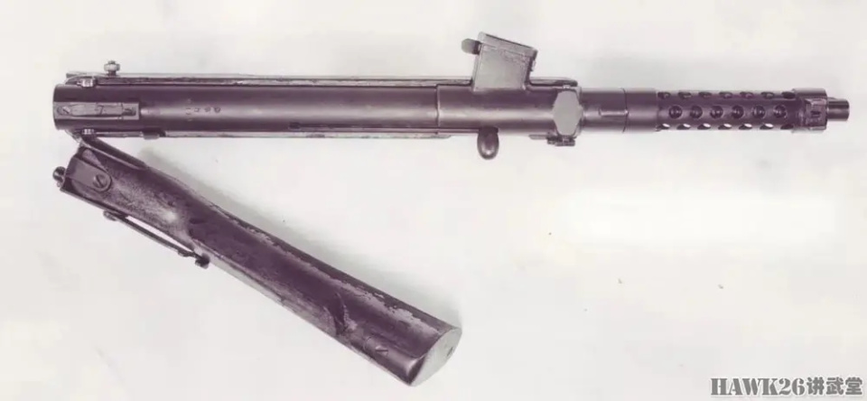

  百式冲锋枪最特殊的型号是早期生产的,配备折叠木质枪托的伞兵型。日本陆军航空队的空降部队在早期行动中,将武器放在单独的空投箱中,与伞兵分别空投(师从德国的祸根),这让日本伞兵在几次关键战斗中赤手空拳进入战场,造成了惨重的伤亡。 为了解决这个问题,配备折叠枪托的百式冲锋枪伞兵型可以放在专门设计的武器包内,跟随伞兵同时落地。1944~1945年菲律宾战役期间,美军在吕宋岛缴获了几支配备折叠枪托的百式冲锋枪伞兵型。

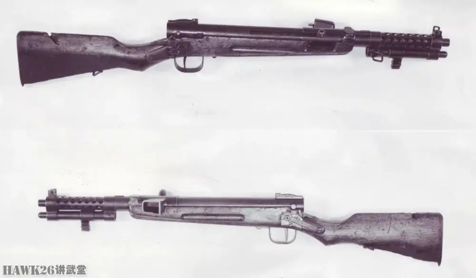

  1944年,此前少量生产的百式冲锋枪已经无法满足日本军方对冲锋枪的巨大需求。为了加快生产速度并降低成本,百式冲锋枪进行了简化:安装固定式觇孔照门,取消了大型刺刀座,枪口制退器改成在枪管上方钻两个小孔。后期生产的许多百式冲锋枪做工非常粗糙,即便如此,该枪的性能良好,理论射速几乎翻倍,从450发/分钟提高到850发/分钟。这就是百式冲锋枪后期型,部分英文资料中将其称为Type 100/44 SMG。
  百式冲锋枪后期型顶视图,注意下方的8×22mm南部手枪弹。
  然而,日本8×22mm南部手枪弹的威力不足,而且随着战争的进行,弹药质量明显下降。尽管进行了改进,但百式冲锋枪后期型的产量从未达到预期水平,直至日本投降,只生产了约10000支百式冲锋枪。

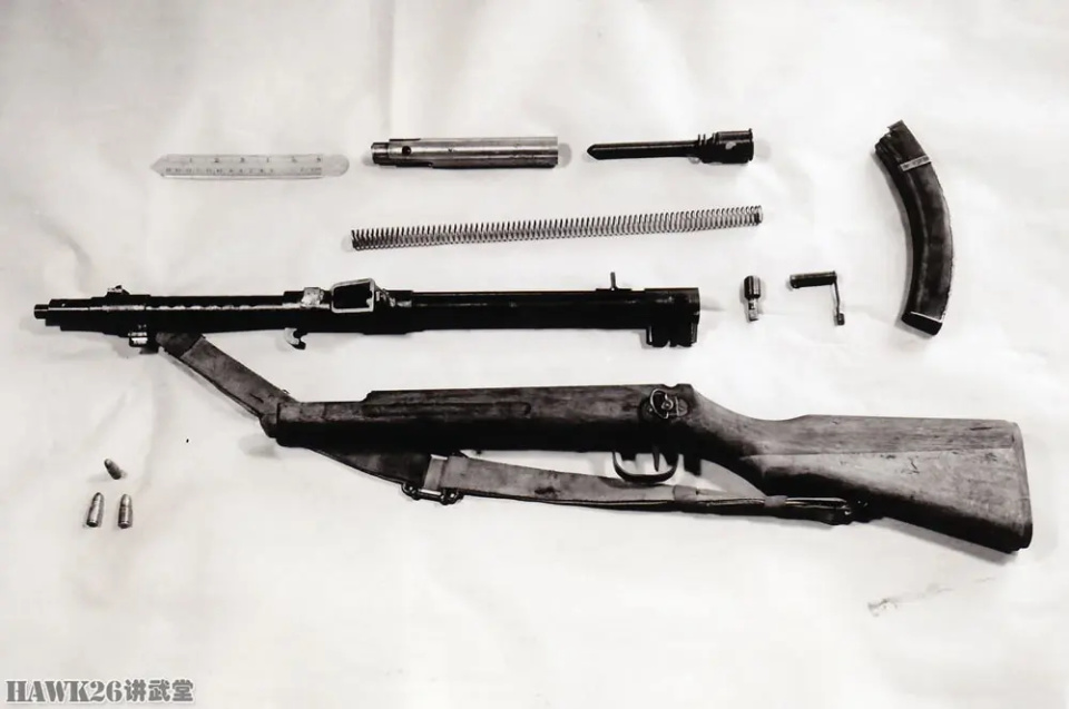

  不完全分解的百式/44型冲锋枪。
  1944~1945年,日本第1突袭大队(Teishin Shudan)在菲律宾作战时,使用了百式/44型冲锋枪。1945年5月24日夜间,自杀性质的义烈空挺队在突袭冲绳机场行动中,也使用了百式/44型冲锋枪。一些消息来源称,二战结束后的最初几个月,美国占领军向日本警察发放了百式冲锋枪。

  在缅甸缴获百式冲锋枪早期型之前,人们就知道这种不同寻常的武器安装了两脚架。分析配备两脚架的百式冲锋枪早期型之后发现,两脚架通过套环固定在枪管套筒上。两脚架折叠后锁定在枪管套筒下方的管形刺刀座上(原文如此,其实该枪的两脚架是向后折叠,通过支腿底部的锁扣固定在护木下方),可以快速打开。对各种型号的百式冲锋枪进行检查后发现,百式冲锋枪伞兵型也可以使用两脚架,并且除了折叠枪托之外,伞兵型与早期型完全相同。目前尚未有报道称,在缴获的百式冲锋枪伞兵型上,以及附近发现其使用的两脚架。由于两脚架是最少见的附件,所以百式冲锋枪后期型没有配备两脚架并不令人意外。
  百式冲锋枪后期型可以配备日军标准的30式(1897)刺刀,这符合日本军方提倡使用冷兵器作战的原则。

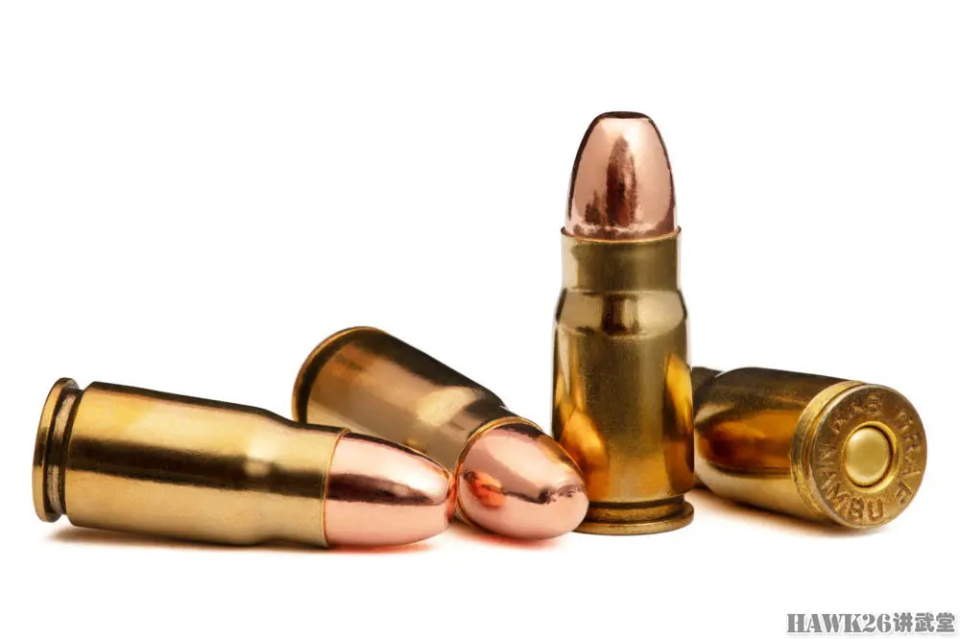

  虽然初步测试表明,日本8mm手枪弹药无法在日本8mm百式冲锋枪(1940年)上使用,但进一步的测试表明,这种弹药完全可以通过这种冲锋枪发射。

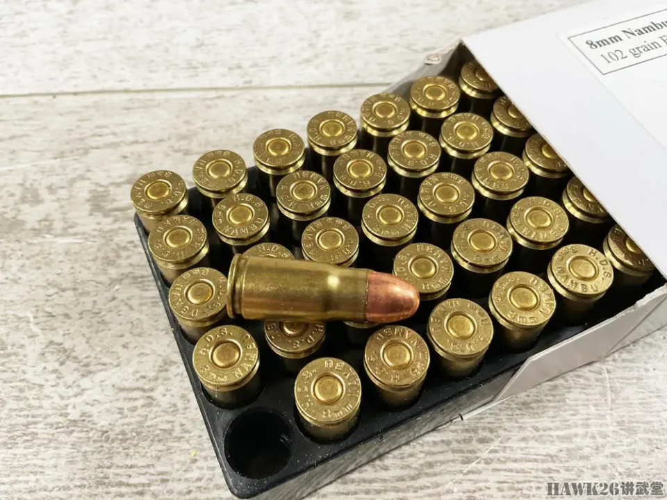

  8×22mm南部手枪弹药。图为美国制造的民用型号,为提高停止能力,弹丸采用平顶设计。
  在第一次测试中,为九四式(1934年)手枪配套的8mm手枪弹药在百式冲锋枪上的使用效果非常糟糕。约75%的弹壳无法抛出,其他弹壳则严重膨胀。然而,对其他的百式冲锋枪的测试表明,普通日本手枪弹药的性能完全令人满意。据推测,进行首次测试的百式冲锋枪存在缺陷。
  美国弹药制造商全新生产的8×22mm南部手枪弹药,所以不要相信某种弹药已经绝迹,在美国这片神奇的土地上什么枪械弹药都能长出来。

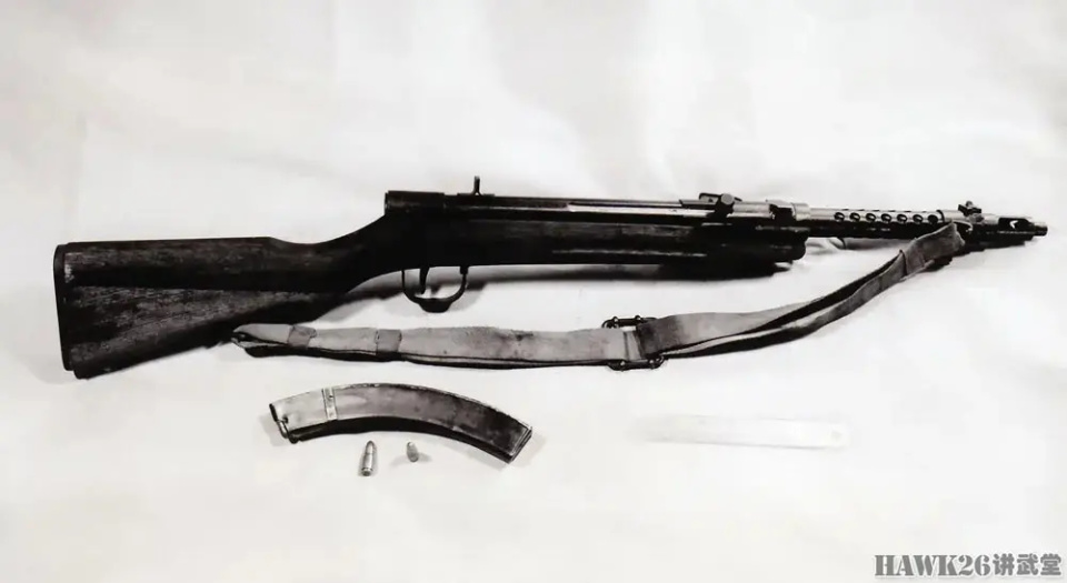

  百式冲锋枪右视图。注意底部的弧形弹匣和两枚子弹。
  采用可拆卸的弧形弹匣供弹,30发弹药交错排列。射速约450~500发/分钟。采用带孔枪管套管帮助冷却,并保护射手避免被枪管烫伤。弹匣从枪身左侧安装,右侧抛壳。

  武器收藏家手中的百式冲锋枪,早期型配置却有后期型的枪口装置。该枪的表尺丢失。
