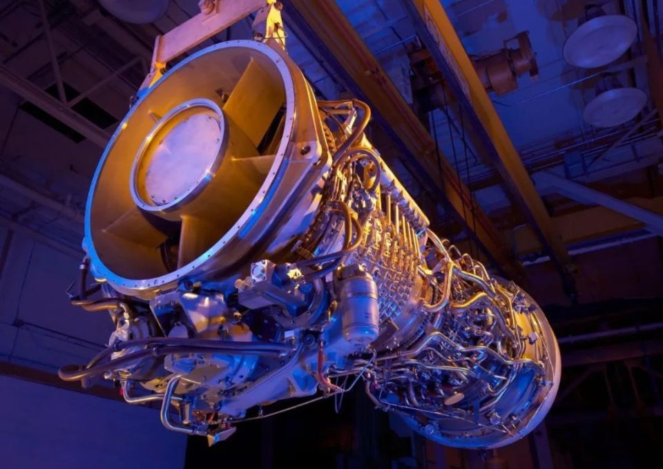

  1. GE LM2500+G4燃气轮机,基于GE LM2500系列发展而来,ISO标准下最高输出功率可达36.98兆瓦,US NSD标准下最高输出功率约30.5兆瓦。
  2. RR MT30燃气轮机,基于RR TRENT 800航空发动机发展而来,ISO标准下最高输出功率可达40兆瓦及以上,US NSD标准下最高输出功率可达36兆瓦。

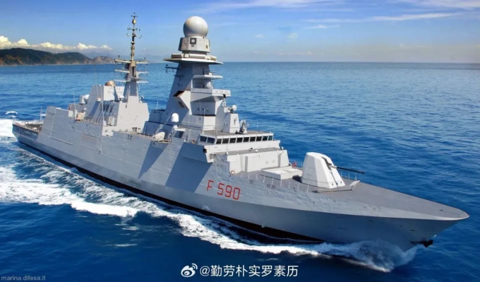

  (1)意大利 贝加米尼级护卫舰,目前共12艘,装机12台套
  (2)意大利 PPA 巡逻舰,总共约7艘,装机7台套

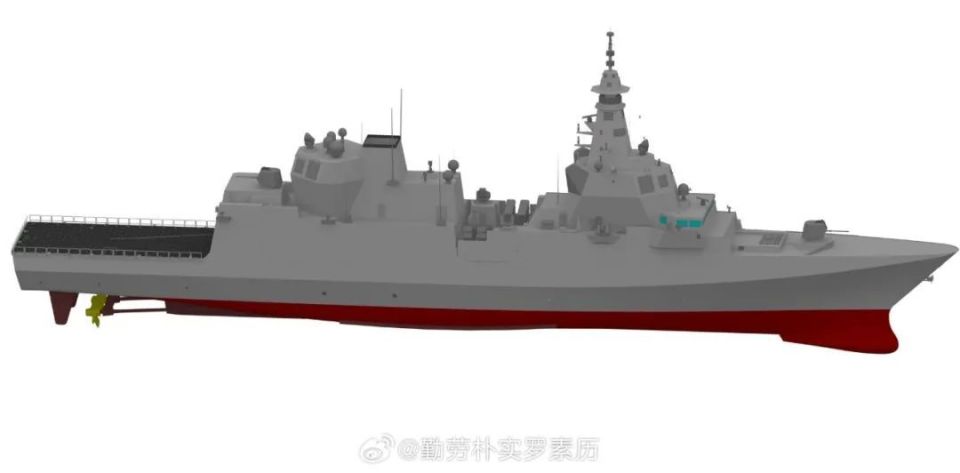

  (3)意大利 FREMM EVO护卫舰,预计2艘,装机2台套

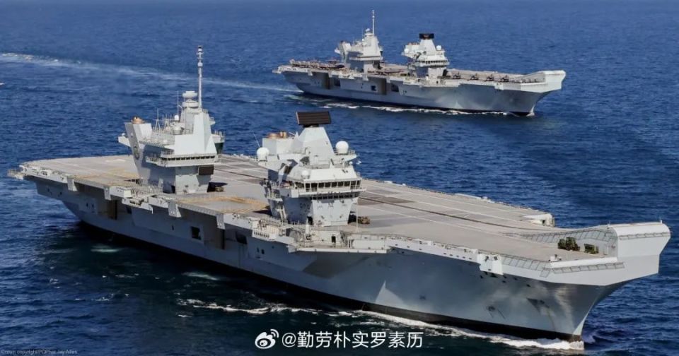

  (1)英国 伊丽莎白女王二世级航母,共2艘,装机4台套

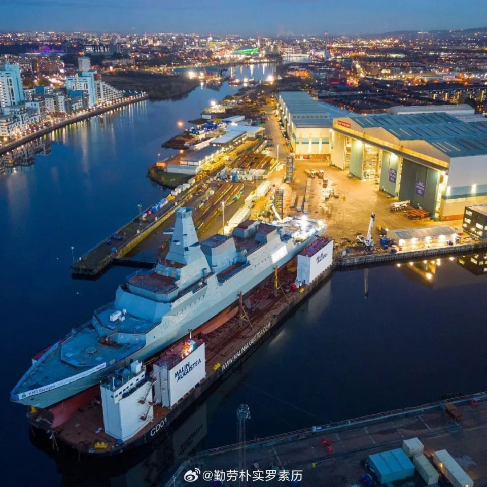

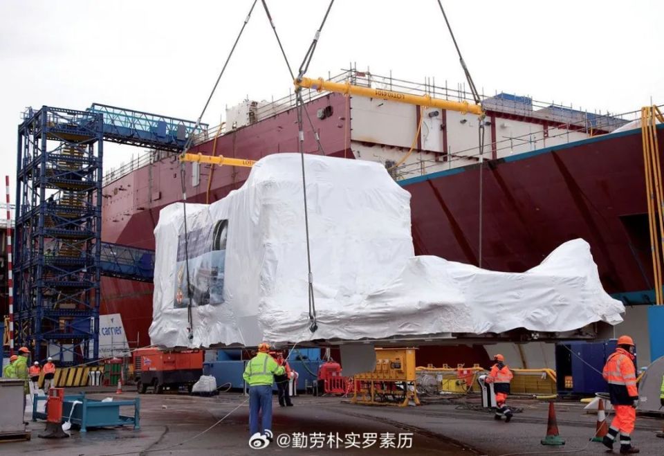

  (2)英国 26型护卫舰,目前约有3艘,装机3台套

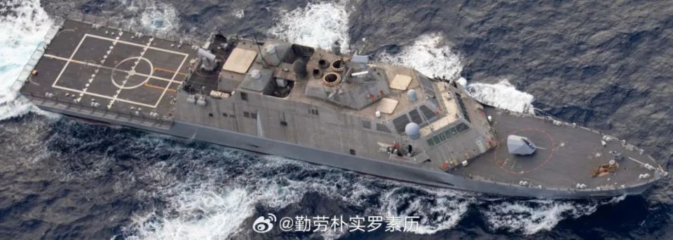

  (4)美国 自由级濒海战斗舰,目前共13艘,装机26台套

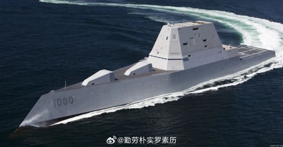

  (6)美国 朱姆沃尔特级驱逐舰,目前共3艘,装机6台套
