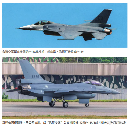

  虽然台湾空军现有300多架战机能维持防空,但面对解放军歼-20、苏-35SK等新战机的压力,以及自身“幻影”2000-5、F-5E/F机群老化问题,必须采购新战机弥补空缺,在买不到F-35B的情况下,台湾只好先向美国提出采购F-16C/DBlock70需求,由于岛内汉翔公司得到洛·马公司协助,以“凤展专案”名义将现役142架F-16A/B战斗机分批升级成F-16V(因2022年1月坠机已减至141架),而增购同系列的新造F-16C/DBlock70.能够降低后勤负担。根据台湾空军规划,代号“凤展专案”的F-16V改装项目应于2023年结束,汉翔公司按计划从2018年至2023年度分别要向台军交付4架、24架、27架、34架、36架、15架(外加洛·马最早改装的2架,同时2022年1月11日有一架F-16V坠毁),而代号“凤翔专案”的F-16C/DBlock70交付正好在2023年开始,2026年完成,而F-35预期要到2030年才能交付,也就是说,在F-16V与F-16C/DBlock70全部交货后,台湾大致再等四年就有资格得到F-35.当然,即便台湾在2030年真的得到F-35.也只是淘汰最无升级希望的法国“幻影”2000-5战斗机,其余数量空额仍得靠“四代半”水平的F-16机群。
