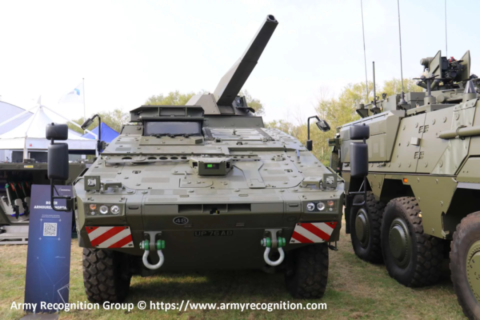

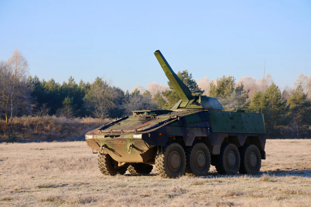

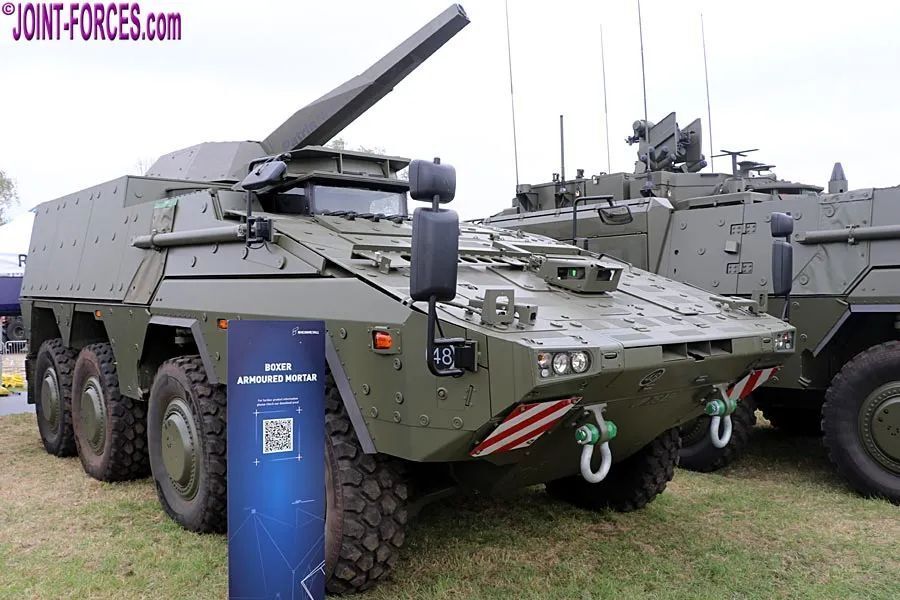

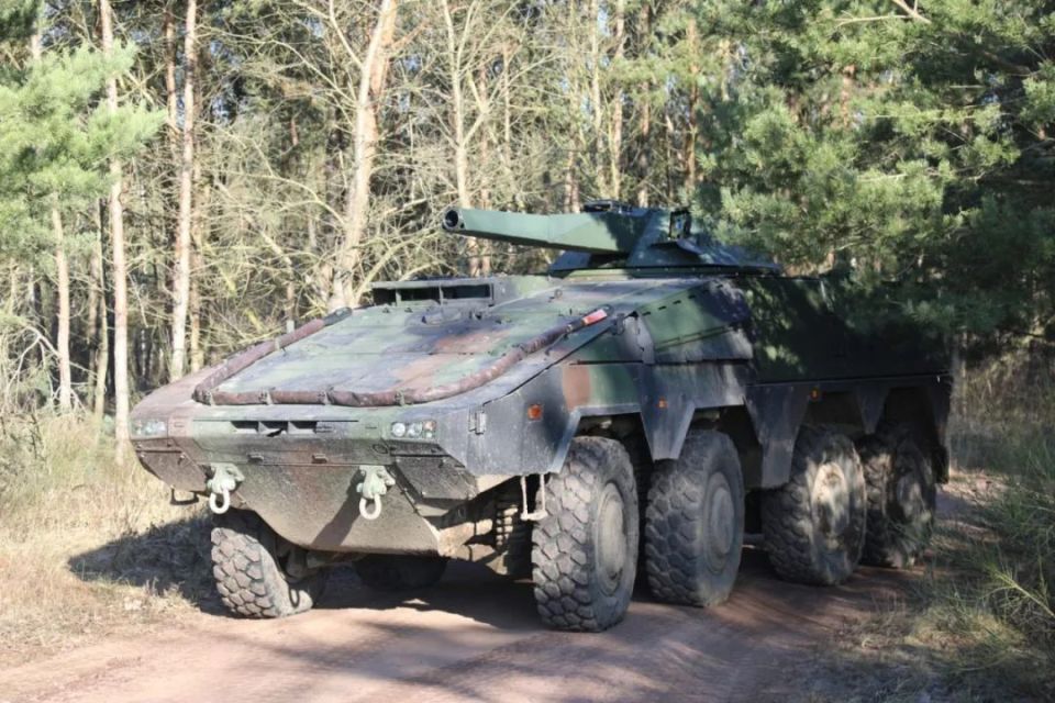

  本次德国的莱茵金属公司和芬兰Patria公司宣布首次展出了配备NEMO型120mm迫击炮系统的Boxer8x8装甲车,两个公司宣称这一合作标志着英国陆军装甲能力发展的一个重要里程碑,突显了两家公司的创新实力。该型自行迫击炮的推出其实是应对英国陆军寻求装甲车队现代化和增强间接火力支援能力的发展计划。毕竟2019年11月5日,英国陆军与德国签订购买500多辆拳师犬装甲车的合同,那么购买这个该型也是顺理成章。

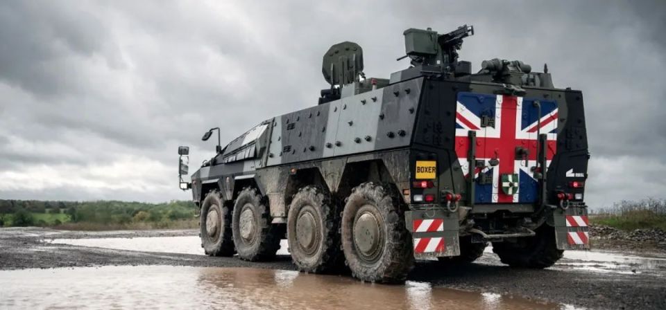

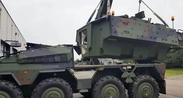

  拳师犬装甲车长7.88米,宽2.99米,高2.37米,底盘高度0.5米,有效载荷8吨,战斗全重33吨,最大乘员数11名,该车安装有720HP涡轮增压柴油发动机+艾里逊HD4070全自动变速箱,最高时速103千米/小时,最大爬坡度31°,最大侧倾坡度17°,最大航程1100千米。该车安装轧制钢装甲+AMAP-L防剥落层,达到了STANAG4569的4级标准,可以在200米全方位防御14.5×114mm穿甲弹射击,防地雷达到了STANAG 4569 IIIb级别。在挂装AMAP复合反应装甲可抵御30mm炮弹。该车采用先进的模块化设计,分为驱动模块和可移动任务模块,可以在短时间内快速更换模块以满足不同的任务。

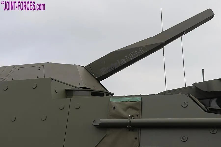

  本次的Boxer8x8装甲车配备了Patria的NEMO炮塔迫击炮系统。Nemo型120毫米迫击炮系统炮管长3米,采用液压气动反冲系统,副武器为机枪、烟雾发射器,但大幅减轻了炮塔设计,1.9吨的无人炮塔可轻松安装在6×6/8×8轻型履带式底盘或轮式装甲车上,该炮塔可通过电动和手动备份360度旋转射击,成员遥控自动瞄准,仰角范围-3º至+85º。NEMO系统可提供直接和间接火力支援。射程约为10千米,具体取决于弹丸和装药组合。NEMO发射HE-FRAG、烟雾弹、照明弹和子母弹。它还与所有标准120毫米炮弹兼容。Patria目前正在开发新型精确制导迫击炮弹药。该炮采用电动/半自动装填,最大射速为每分钟10发,爆发射速可以在15秒内连发3发炮弹,持续射速为每分钟7发。NEMO炮塔在30秒内即可准备好射击,并可在发射后10秒内离开射击位置,还可以执行多发同时弹着(MRSI)射击任务,最多能让6枚炮弹同时击中目标。车上备弹通常为50-60发。

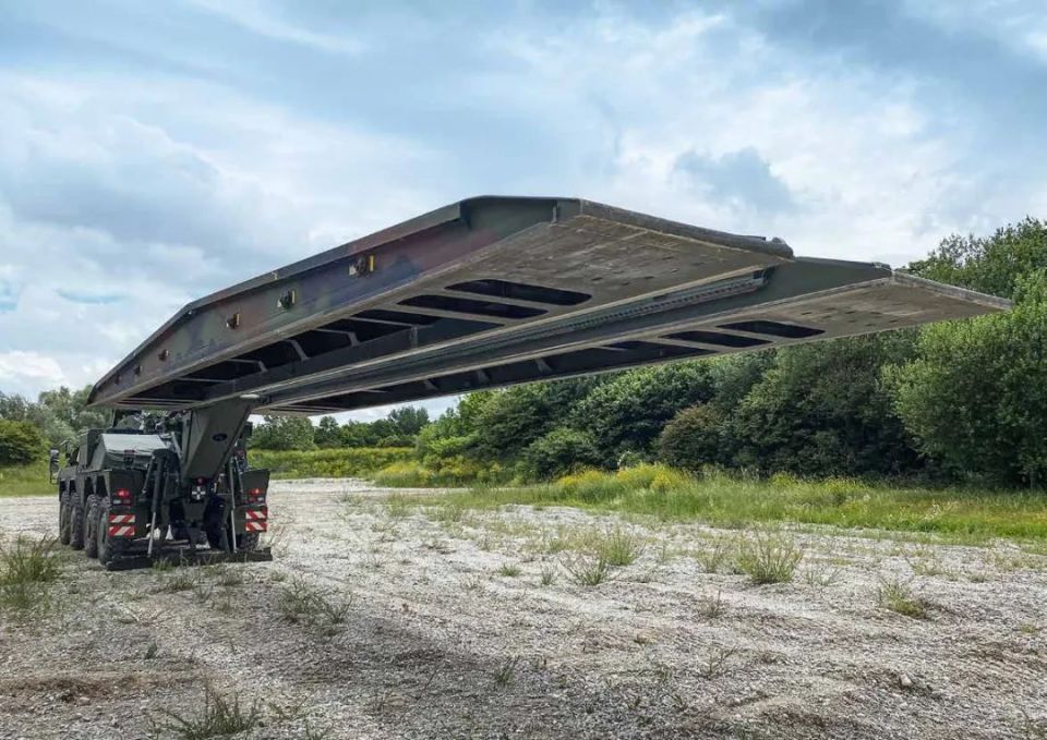

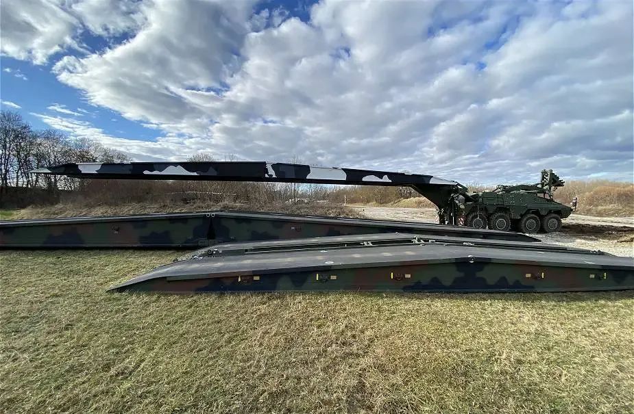

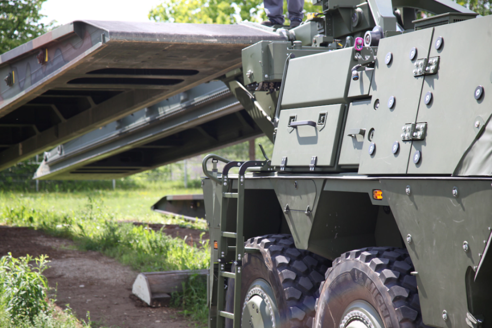

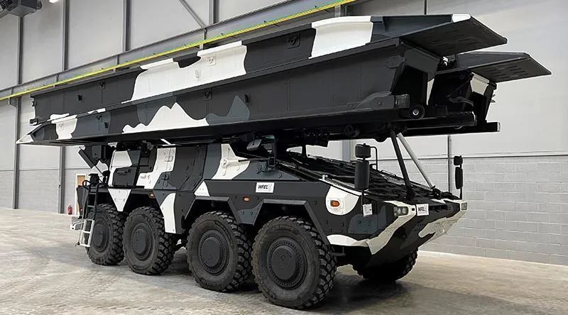

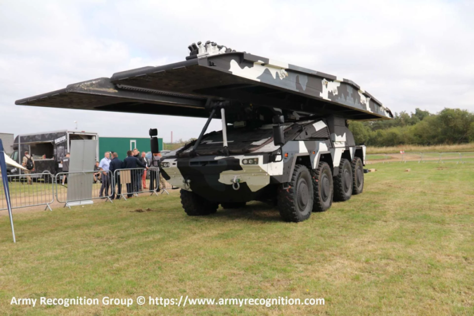

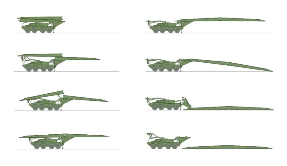

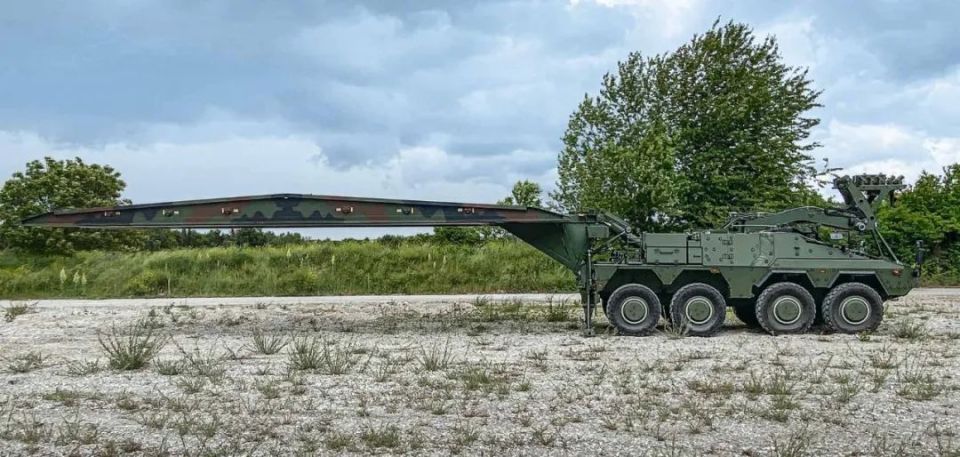

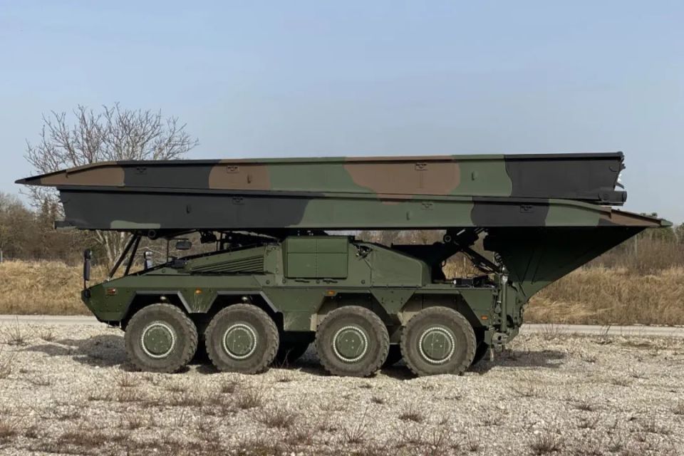

  KNDS与其子公司WFEL合作在米尔布鲁克的DVD2024上展示了其Boxer装甲架桥车系统,标志着该公司移动军用桥梁系列取得了重大进展。Boxer装甲架桥车配备MTUV8199TE20/21发动机,输出功率600千瓦,总重量为39.5吨,车辆长度可在11至14米之间变化,具体取决于桥梁配置。为了方便操作,Boxer装甲架桥车配备了全天候运行的全自动架桥系统。还提供遥控驾驶和架设套件,以提高操作员的安全性。它能够在六分钟内架起一座22米长的桥梁,或在三分钟内架起一座14米长的桥梁,这使其在紧急部署中特别有效。主要技术特点包括NBC(核、生物、化学)防护和通风系统、模块化防护设备,可抵御弹道威胁、简易爆炸装置(IED)和地雷。车辆还配备空调、摄像系统和功能监控设备,以改善操作监督。这种模块化提供了显著的操作灵活性,与Boxer系列车辆共享通用组件还提供了后勤优势。
  新的Boxer架桥车可以架设3种类型的桥梁:22米长的TEJU(归类为MLC50.用于支持中型部队)和14米长的LEGUAN(归类为MLC80或MLC100.用于重型部队)以及12米长的MLC50.桥梁本身,无论是14米(MLC80/100)还是22米(MLC50),都设计用于跨越高达13米和21米的障碍物。12米长的MLC50重3.5吨,宽3.5米,高0.70米,14米桥重5.1吨,宽4米,高0.83米。22米桥重7.1吨,宽3.5米,高0.86米。
  可见,拳师犬的模块化设计可以在短时间内快速更换模块以满足不同的任务这点非常容易车族化,因此很受底盘采购少的国家欢迎,却也会导致其任务模块的闲置。但话说回来,车族化不代表对于底盘没要求,对于架桥车等这种专业要求过多的,专用底盘显然比通用底盘更能满足需求,车辆底盘够多的国家就不会差那两辆底盘,因此会追求更高的性能。这就见仁见智了。
