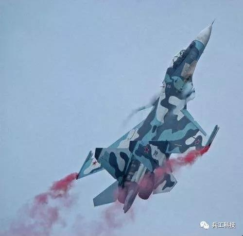

  “眼镜蛇”机动其实是“眼镜蛇”摆动
  实际上“眼镜蛇”机动并非是大仰角机动而是大仰角稳态摆动的过程,因为其不具备过失速机动稳定可控的指向能力,苏-27系列战机只有在身后敌机距离非常接近时(差不多在1000米内)适时使用“普加乔夫眼镜蛇”机动快速减速,可使毫无戒备敌机“冲到”前方。因为“眼镜蛇”是摆动而非机动,所以在控制上存在非线性。正是如此,飞行员在做此动作要断开电传,猛拉操纵杆。
  “眼镜蛇”机动动作分解
  “眼镜蛇”机动的要求非常严苛,实战意义不大
  该动作对飞机飞行状态和环境要求苛刻,飞行员在开始机动前,应检查是否具有如下的进入条件:首先飞机无外挂(只能用航炮攻击),高度为1000~1200米,速度为310~420千米/小时,俯仰角为22°~24°,对发动机的转速和剩余油量也有很严苛的要求。然后要做的就是平衡好飞机,保持定常直线飞行,关闭迎角限制器电门,断开电传操纵系统电门,使飞机的操纵系统处于直接联接模式。
  如果超出了上面的进入条件限制,飞机将不能很好地完成机动,并可能进入复杂不可控飞行状态,超过飞机强度载荷限制和飞行员生理承受能力,影响飞行安全,而且整个操纵过程复杂烦琐,另外机动后速度过低,导致飞机舵面工作效力极低,甚至不工作,因此导致飞机加速或进入下一个动作太慢,在多机空战中,很难想象这些损失能量的动作能派上多大用场。因为多机空战是混乱一团,你的一个动作也许把和你一对一的对手甩掉了,但是其他的敌机马上就可以乘虚而入,你这时没有速度,舵面不起作用,不能做任何事,只能任人宰割,因此,这种刚刚跨过失速门槛的瞬间超大迎角机动(或者称摆动)实战意义不大。
