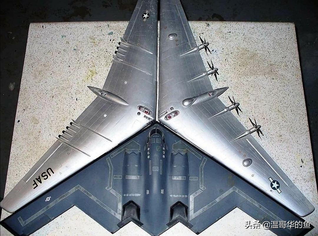

和很多文章上的说法有些许差别,B-2的翼展和XB-35/YB-49并不完全相同,而是短了152毫米,采用这一长度的翼展只是工程上的巧合而并没有多少技术方面的继承。
浅析:美军B-2隐形轰炸机的具体设计
> 上图的模型尺寸也不完全准确,不过很好地展现了3种飞翼轰炸机的异同

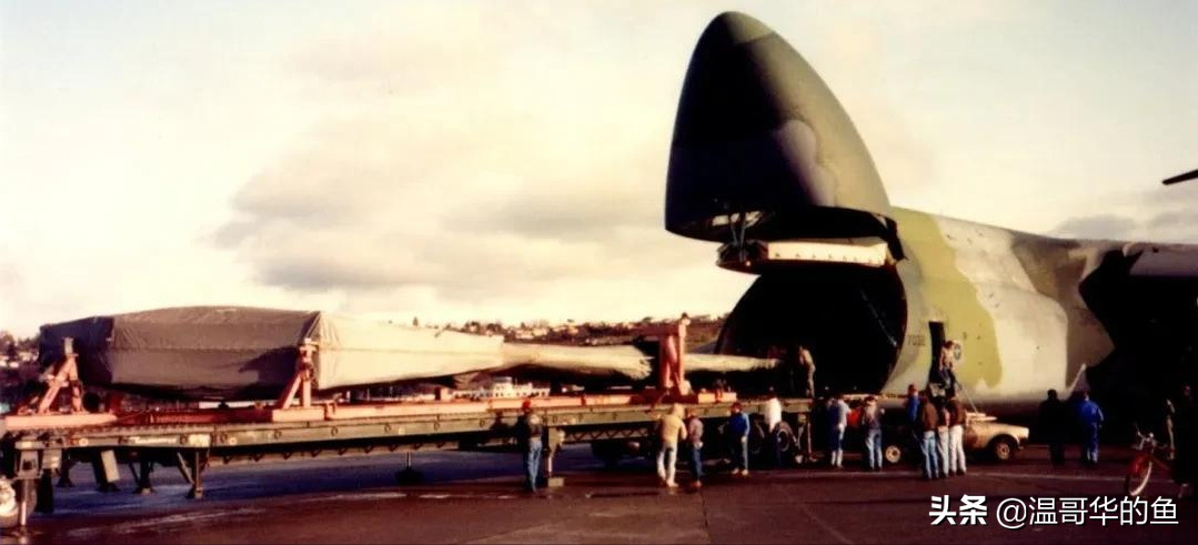

> B-2的“首飞”是在C-5A的机腹里完成的,其复合材料的机翼和弹舱总成从西雅图波音军机工厂空运至加州帕姆代尔

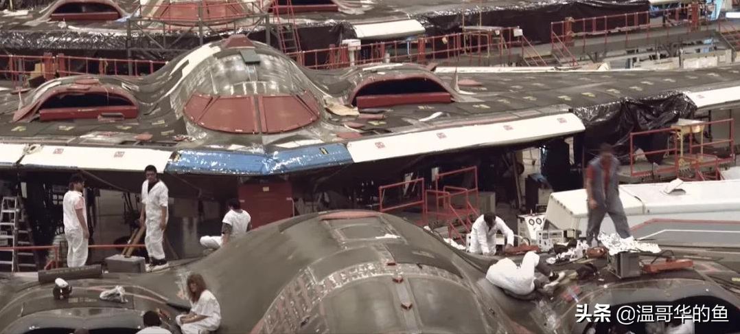

> 总装线上的B-2,机身上分布了很多嵌入式传感器

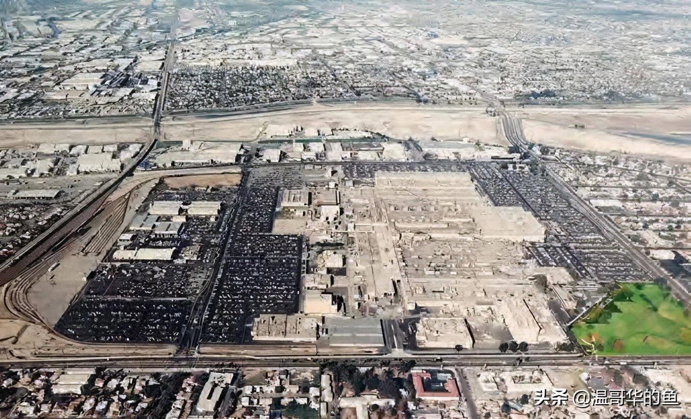

在消灭所有设计风险后,下一关是如何从图纸过渡到制造。诺斯罗普必须在最严格的安全保密措施下迅速建立起B-2的生产线。冻结状态后,半个美国航空工业都为B-2运转起来:在西雅图,波音公司为B-2的复合材料机翼制造了世界上最大的高压釜和超声波探伤设备;在德州,LTV正在琢磨如何为巨大的S型发动机进气道开发模具;诺斯罗普买下了福特位于大洛杉矶Pico Rivera的工厂并将它彻底推平,按B-2的生产和保密要求重建了整个厂区,B-2的各个分系统都在这里生产组装。
浅析:美军B-2隐形轰炸机的具体设计
> 注意Pico Rivera工厂园区右下角小公园的形状

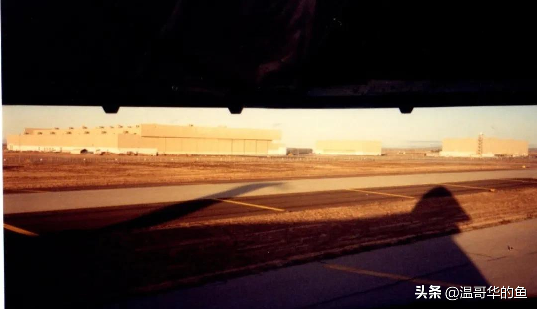

最后的总装由位于加州帕姆代尔的空军42号工厂完成,该绝密工厂隶属于空军装备司令部航空系统中心,由爱德华兹空军基地负责管理。
浅析:美军B-2隐形轰炸机的具体设计
> C-5A机组“偷拍”的B-2总装厂房

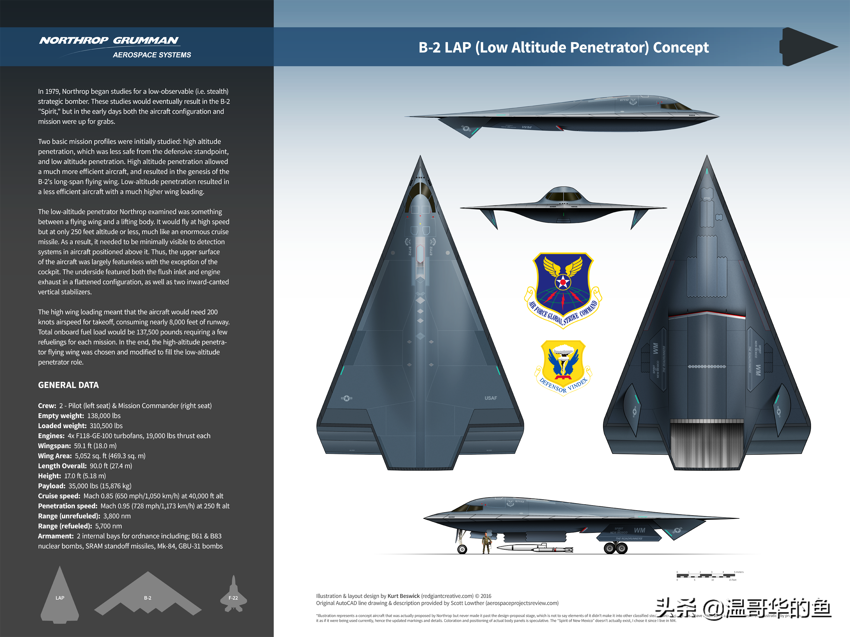

早在ATB竞标结束前的1981年4月,美国空军就提出要更改任务需求,探索低空突防的可能性。虽然B-2的初始设计一直着眼于高空作业,Waaland还是给它安装了地形回避系统以便进行低空高速巡航飞行。正式得到加入低空突防能力的方案更改需求后,诺斯罗普回到原点从一张白纸开始重新验证飞机的总体布局。
在评估了包括飞翼、三角翼低空突防构型(1979年8月曾向空军提议过)等多种方案之后,团队确信现有的飞翼设计仍然是正确的方向,不过需要修改许多细节,包括加强机翼机构、增加载油量等,这些改动对内部容积很大的飞翼来说相对容易得多。
浅析:美军B-2隐形轰炸机的具体设计
> B-2的低空突防三角翼布局方案
这时发生了两件事情。第一件是空军分析师不安地发现苏联投入了新型的防空雷达系统,可能具备了引导战斗机在高空拦截B-2的能力。Kinnu认为面对这样的新威胁,只有转向低空突防才能让苏联的米格-25找不到自己并迅速消耗光燃料。第二件是战略空军司令部提出B-2的低空飞行速度需要接近音速,以提高在极高威胁环境中的生存能力。

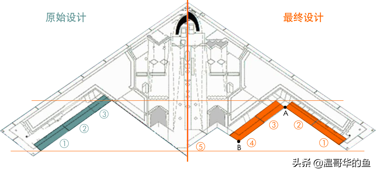

他们将后缘的W型改为锯齿状的双W型,让气动控制面尽量远离气动中心,增大控制力矩。内翼段新增了两块控制面,从机翼折线处(A点)向内一直延伸到后缘末端(B点),并且扩展了每个控制面的面积。为了满足空军提出的低空高亚音速飞行要求,B-2巨大的气动控制面响应速度非常快,F-16的襟副翼转动速度是80度/秒,B-2内侧副翼达到了100度/秒。
浅析:美军B-2隐形轰炸机的具体设计
针对低空阵风扰动这个特定问题,梅耶尔斯设计了一个开创性的“阵风载荷缓解系统”⑤,它还有一个更好理解的俗称 - “海狸尾”,就是在机身末端安装了一块由飞控计算机控制的五边形扁平可动尾锥,对阵风扰动做出自动补偿,向上下偏转产生反作用力抵消气流的颠簸。这个系统效率非常高,常规的阵风补偿系统(如B-1B上的全动小翼)设计标准是降低阵风气动载荷的10%-12%,B-2在采用了该系统后达到了40%。
