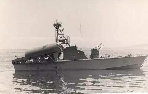

这套招标还是很正常的,毕竟P/П-15М反舰导弹系统常用名的冥河反舰导弹,而蚊子级导弹艇都能够搭载4发冥河反舰导弹,当时要求的1123M也就需要搭载8发冥河,就这么点的导弹哪里装不下?

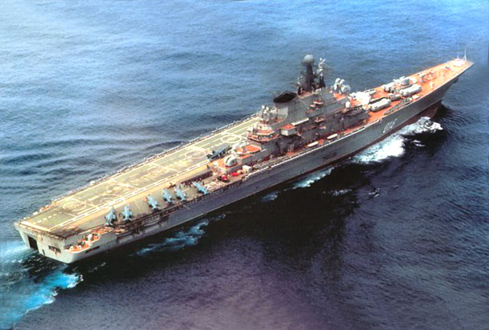

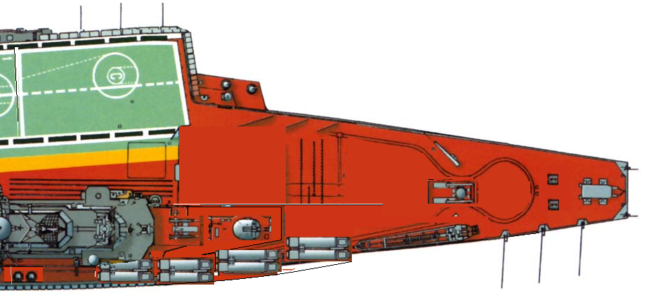

对于基辅级载机巡洋舰而言,基辅的最强之矛,也是对基辅级载机巡洋舰航空作战性能产生了最大的不利影响的就是舰首的反舰导弹,硕大的玄武岩反舰导弹将基辅级载机巡洋舰的舰艏挤得满满当当,SA-N-4,SA-N-3防空导弹以及舰首的AK-726舰炮,将剩下的那点空间也给挤没了。
瘸腿的半人马,如何在保证火力的情况下,加强基辅级航母制空能力

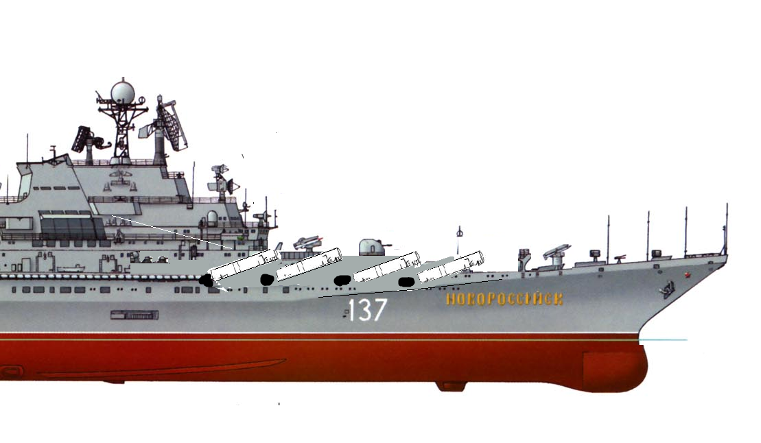

想要腾出空间必须要做的就是挪动玄武岩反舰导弹的位置。
因此涅瓦设计局选择了,放弃玄武岩反舰导弹再装填能力并略微扩大1143型载机巡洋舰的舰岛右前部的甲板,将玄武岩反舰导弹挪至舰岛右前方,导弹发射时的燃气朝舰体侧面排出。并采用倾斜布置的形式以尽可能地缩短玄武岩反舰导弹所占用的舰体长度。

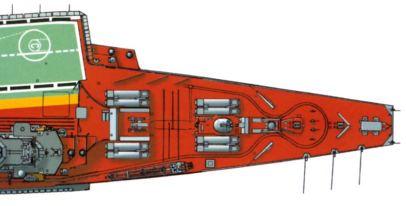

延长舰岛前端武器平台,并将武器平台分为两层,将负责中程防空的SA-N-3防空导弹安装在舰岛正前方炮位上(基辅级载机巡洋舰的SA-N-3和SA-N-4防空导弹在通常状态下降至舰体内部以低于海风的侵蚀),SAN-3防空导弹前方下降一层甲板安装AK-726舰炮。

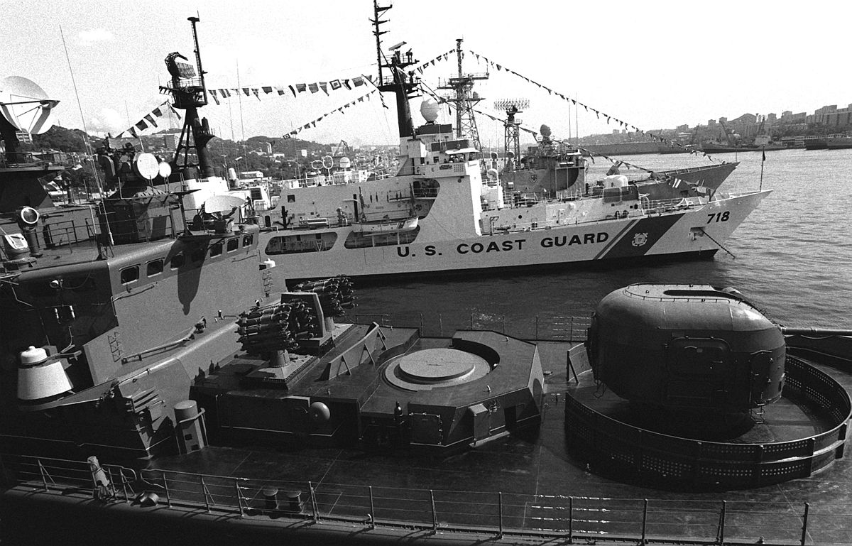

没找到基辅降下SA-N-4防空导弹的图片只能拿同款凑活了
原计划安装在舰岛前端的两门AK-630近防炮及火控系统移至舰岛右侧的武器平台上安装。舰首的SA-N-4防空导弹向舰体右侧挪动2米,以腾出更多的左侧甲板空间。被苏联载机巡洋舰视作灵魂的克令吊挪移至玄武岩反舰导弹的前侧。装填轨道中部的RBU-6000火箭深弹挪至舰首前端位置,与原先在最前端的RBU-6000火箭深弹并列安装。

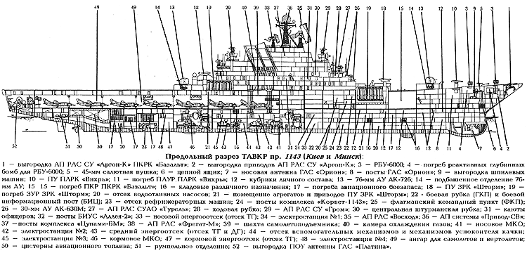

基辅级载机巡洋舰内构图,由上图可知各种武器的内部深度

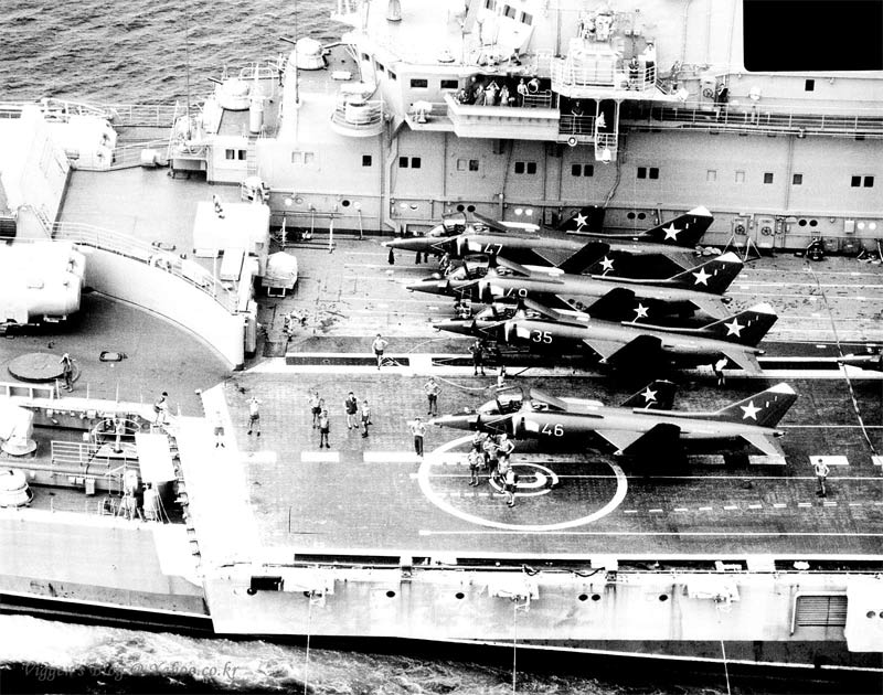

在腾出舰艏甲板以后,在1143型载机巡洋舰的舰艏段设置7°滑跃甲板,但是因为1143型载机巡洋舰前甲板宽度有限,为了避让上层建筑所产生的乱流以及前部升降机,因此滑跃甲板宽度仅为11米。(量像素大法量出来的)大于雅克38战斗机翼展,满足雅克38滑跃起飞条件。

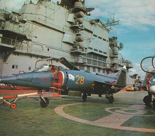

yak-38战斗机空重6.8吨
如果1143型载机巡洋舰没有滑跃甲板依旧使用垂直起飞,那么垂直起飞时为了安全,起飞重量仅7.485吨。
只有一吨不到的载荷,起飞之后在很短的时间内就得降落,续航距离有没有一百公里都得打个问号。放宽起飞安全要求后,最大垂直起飞重量也只有10.3吨

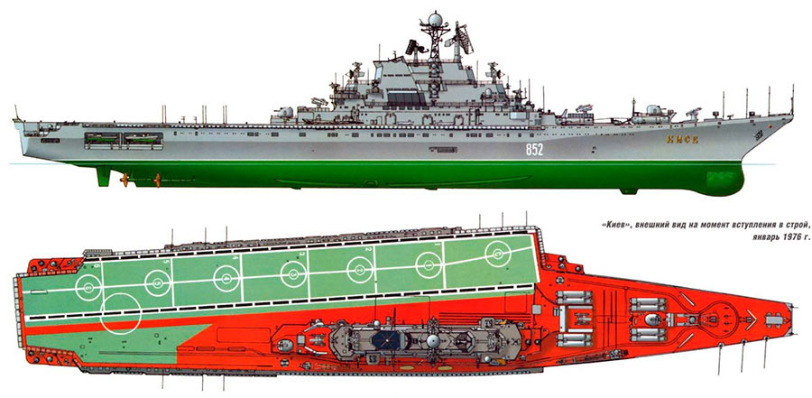

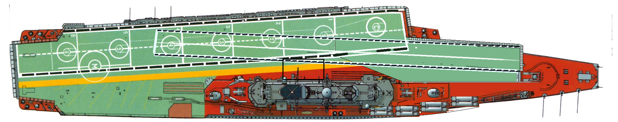

本位面的1143型载机巡洋舰1、2、3号舰的两视图
然而1143型载机巡洋舰基础型缺点非常明显,为了避让舰艏的防空导弹,导致飞行甲板无法设计为全长,起飞区的甲板也过于狭窄,只能说是勉强允许了雅克38战斗机以11.7吨的最大起飞重量起飞。但是放飞效率低下的问题依旧没有解决,承担舰队近卫任务的YAK-38起飞方式依旧为斜角甲板滑跑起飞,通过滑跃甲板起飞的YAK-38往往是第一批次放飞,放飞后再在天空盘旋等待编队的形成,因此1143型载机巡洋舰并没有讨到苏联海军的欢心。

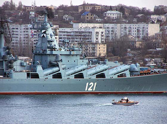

真实世界的基辅级载机巡洋舰是完全可以进行这种改进的,光荣级载机巡洋舰可以让燃气侧排,基辅级载机巡洋舰就不可以么?光荣可以玄武岩夹着和主炮防空导弹,基辅级就不可以么?巴库号可以将舰炮全部放在舰岛前部,之前基辅级就不可以么?维克拉玛蒂亚号能够增加甲板宽度,基辅就不可以吗?但是历史没有如果。
