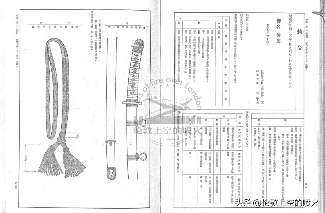

介绍日军将校军刀的种类前,先科普一个经常被忽视的内容,日军的将校军刀的分类本质就是刀装要求,对刀条并没有要求。只要外部刀装符合军队要求,里面插什么刀条是将校的自由,你有钱用兵库锁宝刀也不要紧,你没钱用机制刀也不要紧(后期甚至出现将校使用九八式下士官军刀军条的情况)。下图为装备九四式军刀的第26号敕令。(想要原文档案的可以留言索取)

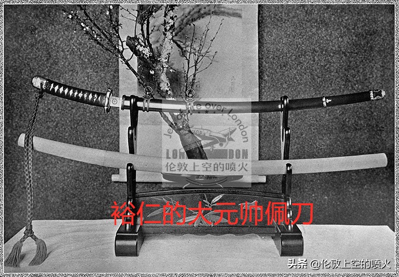

所以抗日神剧和部分神文里所谓的,贵族出身的日本军官装备什么玉质刀柄,象牙刀柄,黄金刀柄的都是胡说八道,裕仁的大元帅佩刀的刀装在外观上相比普通将校军刀也只是刀绪(系在刀柄上的绳结)和目贯(刀柄上的金属片)的区别,什么家庭出身的憨憨赶比裕仁的刀还张狂?

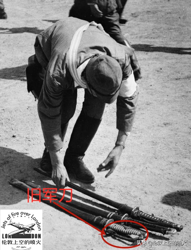

说完这个点,关于日本将校军刀的种类就可以展开了。明治初年日本陆军的建军思想是一切西化,军刀自然也是模仿西式指挥刀,陆军第一款制式军刀出现在明治19年(1886年),所以被称为19式军刀。但是日军的军刀条例只对刀装有要求,所以很多喜欢日本刀的军官就在日本刀的刀条外加上符合军刀要求的刀装,所以就出现了很多双手握的19式军刀。无论是原汁原味的西式指挥刀还是东洋刀条套了个西式刀装的“假洋鬼子”都被称为“旧军刀”。
关于日本军刀,说些很可能不知道的冷知识吧
明显是日本刀条加装西式刀装的旧军刀

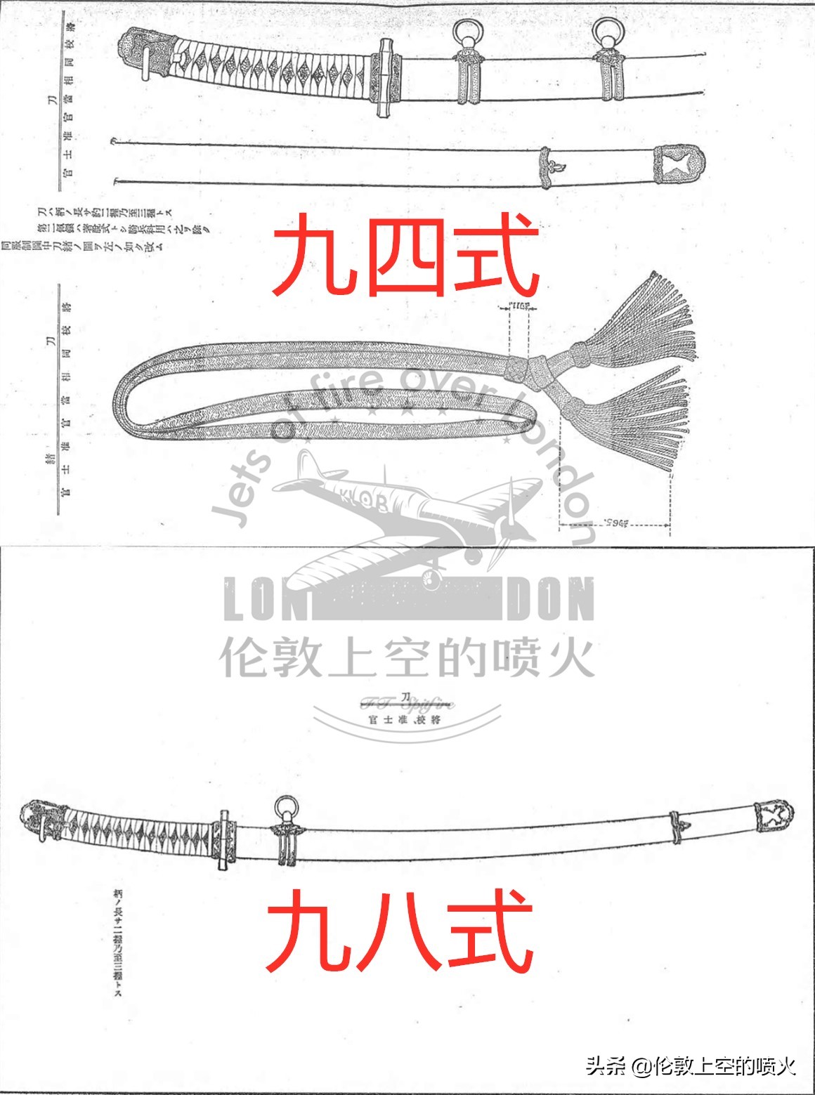

1934年日本陆军推出了第一款以传统日本刀外形的新式军刀——九四式(当年为日本皇历纪年2594年)。从此之后日军的将校军刀都是传统日本刀外形,这些军刀则被称为“新军刀”。日军在使用了近半个世纪的西式军刀后再度回归传统日本刀形制的原因,除了大家一般说的“西式军刀不利于拼杀外”,主要还是昭和年间日本高涨的民族主义情绪。
九四式之后则是九八式,这两者的区别与其说是两种军刀的区别,更不如说是两种服装条例。
九四式军刀虽然有两个佩环,但是第二佩环只在穿大礼服的情况下使用,穿着常服时是只使用第一佩环。

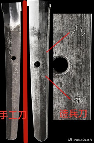

为了弥补民间军刀产量不足,日本陆军下属的造兵厂(国有兵工厂)从1938年也开始生产机械化制造的军刀来售卖给将校们,此类军刀被称为造兵刀,是以32年式军刀为原型制造的刀具。此类军刀为机械或半机械生产,刀柄上也不会有铭文,仅有兵工厂的厂徽,与之类似的还有满铁作·兴亚一心刀、振武刀、秋水刀都是类似的机械化生产军刀。

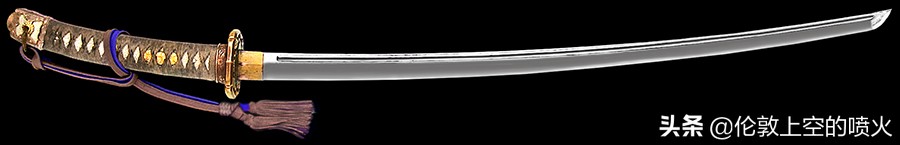

不是所有日本陆军的将校都有一个富裕的家庭,大部分将校还是出身普通家庭,他们没有祖传宝刀可以继承,也没钱去买昂贵的手工军刀,只能选择购买较为廉价的机械军刀,或是直接买最便宜的九五式来当自己的佩刀。(手工刀的价格最低也在100日元以上,而购买95式仅需要30日元左右)。所以别看到日军将校拿95就说违反历史,人家也有难言之隐啊。下图就是搭配尉官刀绪的九八式。
尉官刀绪的九八式
