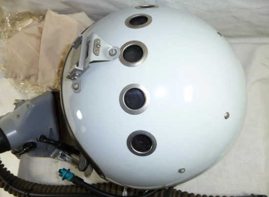

  为此Zsh-7在壳体顶部开设了5个泄流孔,将从护目镜夹层中涌入的高速气流向上释放,起到降低头盔壳体内外压差减小头盔升力的作用,这种设计也造就了该头盔独特的洞洞眼式外观。我国“熊猫盔”上的椭圆形大开口也起到了类似作用,通过巨大开口直接破坏了护目镜护罩夹层的升力,确保高速弹射时的成功。其实类似的开口在老式的TK-11头盔上就已经存在,只不过“熊猫盔”的开口更大而已。
