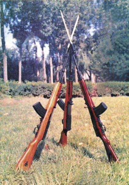

  我们知道,从50年代后期,中国开始装备56式枪族,以仿自AK47的56冲和仿自SKS的56半为主。这两种枪械虽然互补,但各有缺点,比如56半精度好,能拼刺,但火力持续性不好。而56冲虽然火力猛,但连发精度差,枪短不适合拼刺。
  ▲一直到对越自卫反击战
  中国军队仍是56冲和56半混装
  于是中国提出要搞一款“步冲合一”的步枪,既有半自动的精度,必要时也能连发射击,还要能拼刺。因此63步枪基本上可以看做一支加了连发功能的56半,这一点倒是和从M1加兰德改进而来的M14是不谋而合的。

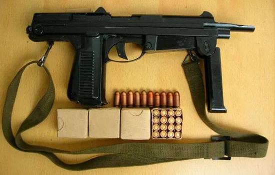

  同样是由于79冲锋枪早期产品不合格,而一线部队又急用,于是有点急病乱投医,一次战斗中,解放军从越军手中缴获了一支波兰造的PM-63冲锋枪,一看这一支冲锋枪轻便短小,便于携带,就动了直接仿制的念头。
  ▲82冲锋枪
  可是这支PM-63冲锋枪和中国需要的轻型冲锋枪完全不是一个思路的产品。
  PM-63本来是波兰在60年代研发的一款微型枪,主要是给坦克乘员、汽车驾驶员、飞行员们在狭窄环境下使用的一款冲锋枪,使他们能拥有既便携、火力又远超手枪的自卫武器,思路有点接近西方的PDW(个人防卫武器Personal defense weapon)。
  ▲波兰装备的PM-63
  但是中国需要的冲锋枪却是一支冲锋枪手用的主武器,要求短小轻便(也别太小)、精度好、能连发,PM-63其实并不符合这个要求。
  但是由于前线急用,中国还是安排广西桂林的9726厂对PM-63进行测绘仿制,定型了82式轻型冲锋枪。

  但是82冲锋枪经部队试用后却备受吐槽,主要是结构复杂,故障率高,打90发就能卡壳27次。另外由于本来PM-63就是个人防卫武器,射速是够了,但精度很差,而且准星和照门都安装在会前后运动的套筒上,连发时难以有效瞄准。
  更严重的是,由于套筒后坐时,尾部会凸出枪尾,加上枪托又很短,在抵肩瞄准射击时稍不注意就会被后坐的套筒“打脸”。
  因此,不受待见的82冲生产了8000支就停产了,少量装备武警部队和公安部门后,也因为不受欢迎而被雪藏,非常少见了。

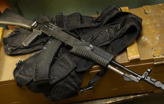

  我们知道,95步枪刚刚列装时,由于无托结构还有很多人不习惯,于是用惯了81步枪的一些部队纷纷要求搞一款有托步枪。而此时,俄罗斯的AN94给国内的轻武器界带来了很大冲击。
  ▲《兵器知识》采访朵英贤院士
  AN94为了解决AK系步枪连发精度差的问题,采用了一个相当新颖的思路:高速双发点射,在点射状态射速是正常连发射速的3倍,达到1800发每分钟。
  ▲枪管一次后座,两发子弹出膛
  简单来说,就是你不是说AK后坐力影响射击精度吗?那我就在一发弹发射出去后,趁后坐力刚刚开始推动枪机后坐,在整枪的瞄准线还没受到后坐力太大影响的时候,就把第二发弹打出去了,这样不就可以提高射击精度了?
  ▲第二发子弹是在后座过程中出膛的
  Emmm,听起来倒是也没毛病。
  因此当时国内很多人认为,这才是轻武器的发展方向!于是就成立了专门的课题组,申请了经费,以“95改”的名义,其实是仿制俄罗斯AN-94,并称为变速枪。

  但AN94为了实现变速发射,结构相当复杂,而且并没有表现出比AK74特别明显的优势,可靠性也不高。于是俄罗斯考虑良久,2005年把AN94撤装了。
  ▲大家可以看看AN94内部到底多复杂
  这一撤装,无疑给尚在摸索阶段的中国AN94课题组解围了,本来就感觉困难重重,现在看俄罗斯都不要了,说明这条路走不通,于是“国产AN94”项目也就放弃了,避免了继续走弯路。
  随后,所有的精力都投入到真正的“95改”上来,5年后,95-1步枪诞生,改进了95的一系列缺点,被部队成为“最好的95”。
