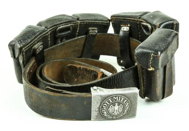

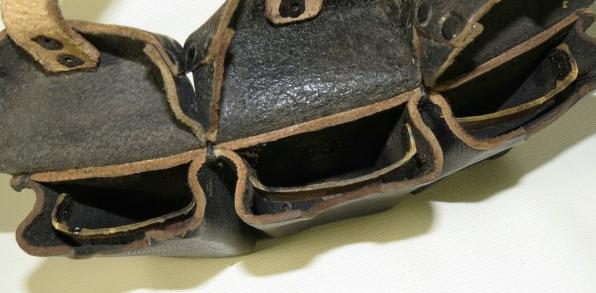

首先,德军普通步兵的标准携弹量可以算是二战中带的最少的那一群。他们的携具就是在武装带两侧各挂一个三联装的子弹盒,每个盒子里可以塞两个5发98K弹夹,总计5(发)x2(夹)x3(袋)x2(套),一共60+5(枪内自带)发
一切为了机枪,二战德军单兵以及步兵班携弹量这个腰带上的Gott mit uns是德语上帝保佑我们,God Bless US
一切为了机枪,二战德军单兵以及步兵班携弹量这图片可以看出有两个夹层
