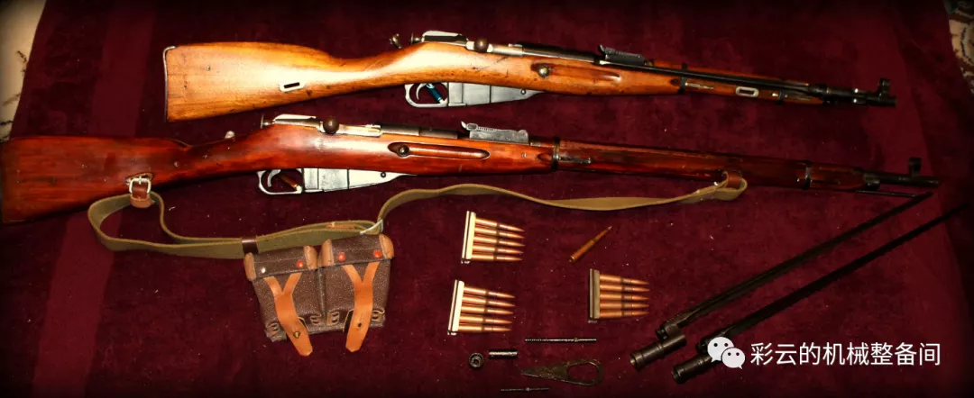

莫辛-纳甘M1891/30步枪和M44卡宾枪

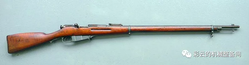

所有招投标方案于1890-1891年参加了俄军测试,在诸多方案中,俄国陆军上尉谢尔盖·伊凡诺维奇·莫辛的样枪和比利时设计师艾米尔、李昂·纳甘两兄弟的样枪综合性能最好,但在二选一的时候俄国当局发生了分歧:俄国政府比较青睐莫辛的设计,而俄军方则喜欢纳甘的方案,政府和军队互不相让,最后提出一个折衷的方案,将纳甘设计的供弹系统放到莫辛设计的步枪上,因此这种步枪被定名为莫辛-纳甘步枪。该枪采用旋转后拉枪机,弹容量5发,口径为3线,线是俄国传统长度单位,1线约为0.1英寸,3线即0.3英寸,合公制便是7.62mm,在当时的俄国,这种步枪就被叫做莫辛-纳甘三线步枪。
这支枪从沙俄用到苏联,也是新中国第一种制式步枪

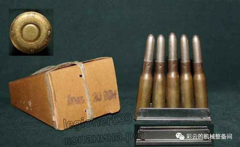

莫辛-纳甘步枪最初配用的7.62x54mmR圆头弹

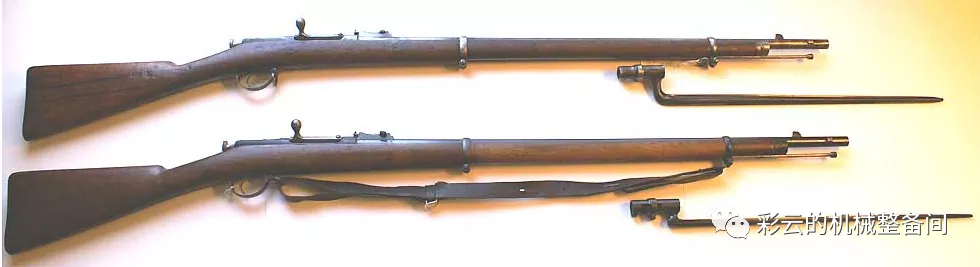

俄国最初生产的莫辛-纳甘步枪有三型,分别是步兵型龙骑兵型哥萨克型
步兵型顾名思义是装备普通步兵的型号,枪身最长,全长1306mm,枪管长800mm,重4.22kg。
莫辛-纳甘M1891步兵型步枪(1891-1892初始生产型,注意扳机护圈后面有个钢制手指挡板)

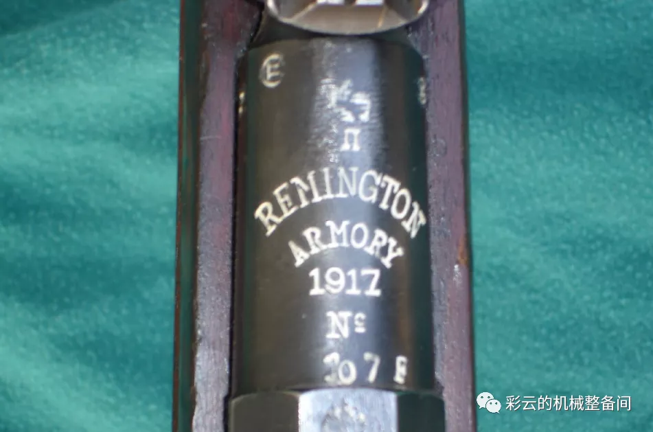

第一次世界大战时期,沙俄军队装备的制式步枪就是莫辛-纳甘步枪。由于战场损耗实在太大,沙俄的军工企业无力满足巨大的消耗,沙俄政府不得不病急乱投医四处求援,将莫辛-纳甘步枪委托给外国制造商生产。比如美国雷明顿公司和西屋公司就接沙俄政府订单生产过莫辛-纳甘步枪,但这些枪有相当一部分在造好之后还未送到俄国,十月革命就爆发了,因此被留在美国,最后向民间市场销售。在北京革命军事博物馆收藏的莫辛-纳甘步枪中就有一支是美国雷明顿公司生产的。
装备莫辛-纳甘步枪投入一战战场的沙俄军队
一战时期委托美国雷明顿公司生产的莫辛-纳甘步枪,护木是胡桃木的。
雷明顿公司铭文

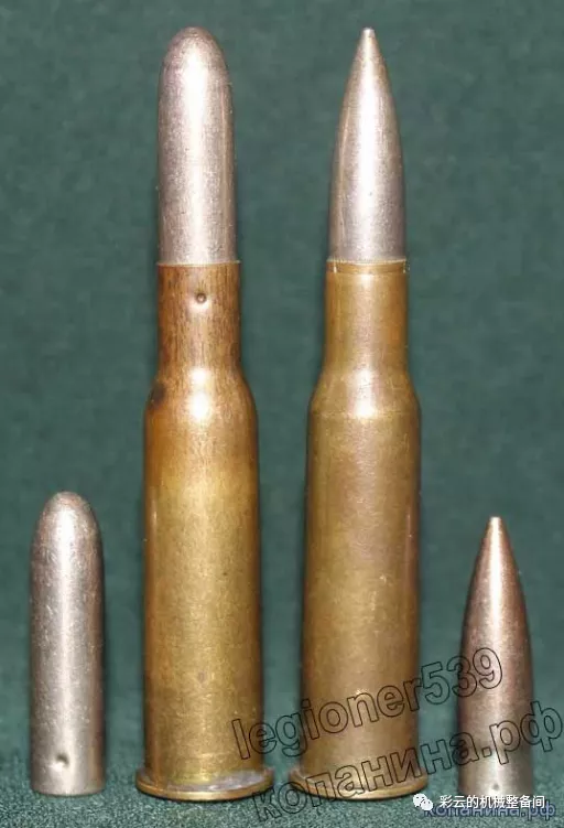

在沙俄生产莫辛-纳甘步枪的这段时间里,还有一个重要的改进就是枪弹。1891年莫辛-纳甘步枪刚刚研制成功的时候搭配的是圆头弹,初速较低为615m/s。进入20世纪后欧洲各国陆军开始普及尖头弹,1908年俄国设计师也为莫辛-纳甘步枪重新设计了一种白铜被甲铅芯尖头弹,初速较圆头弹有明显提高,达到820m/s,弹道更低伸,杀伤威力也更大。
7.62x54mmR圆头弹与轻尖弹对比

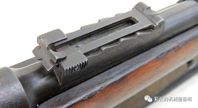

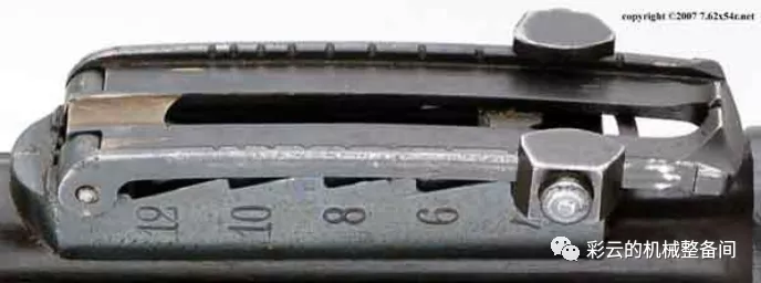

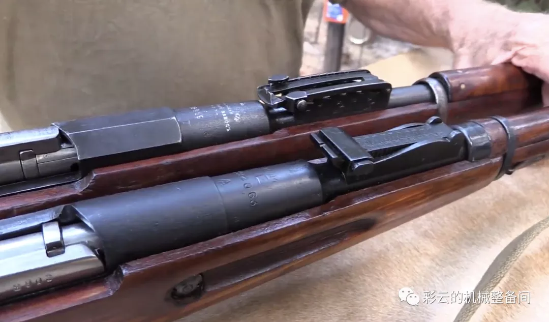

由于轻尖弹弹道更低平,与原先的表尺不匹配,俄国设计师P Konovalov为莫辛-纳甘步枪设计了一种新式弧形表尺,表尺刻度按照轻尖弹的弹道刻制,表尺射程400-3200大权(大权,Arshini是俄旧制长度单位,1大权等于28英寸,约为71cm,400-3200大权换成公制大约284-2272m)。

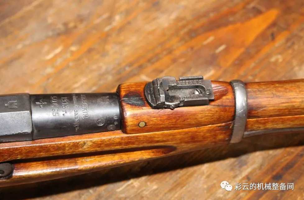

适用圆头弹的老式表尺
适用尖头弹的新式表尺,推游标卡住下面4、6、8、10、12的锯齿缺口,分别对应400、600、800、1000、1200大权

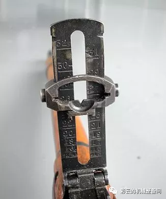

要打1200大权以上射程,就要竖起表尺,推拉游标到表尺相应刻度,用游标上的缺口瞄准。

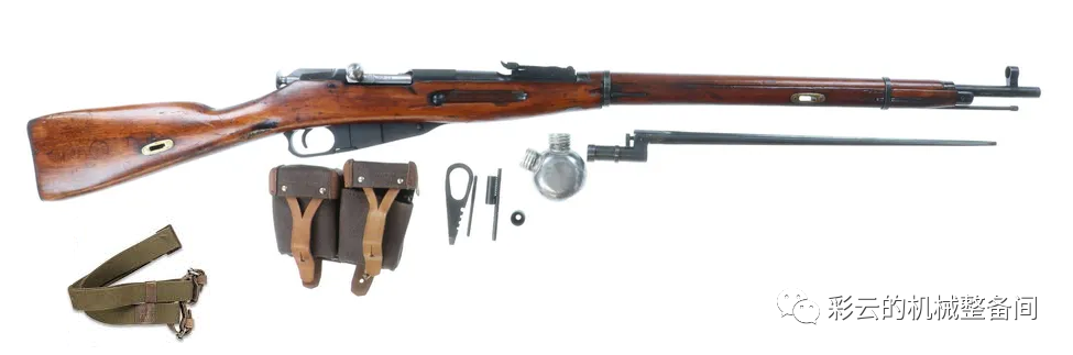

莫辛-纳甘M1891/30步枪

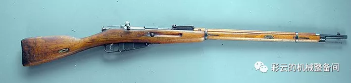

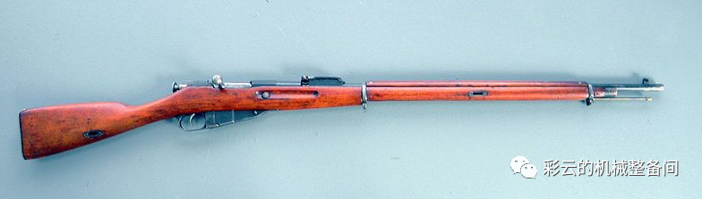

十月革命后,苏俄和后来的苏联继承了沙俄帝国的军事遗产,各种莫辛-纳甘步枪一直生产到1920年代。到1923年,苏联政府决定对莫辛-纳甘步枪进行现代化改造,简化枪种,为此将步兵型和哥萨克型停产,以龙骑兵型为基准,生产一种新式莫辛-纳甘步枪。1927年,新式莫辛-纳甘步枪样枪被研制出来,在经过一系列测试后于1930年正式定型,并由图拉和伊热夫斯克兵工厂批量生产,这就是二战时苏军作为制式步枪的的莫辛-纳甘M1891/30步枪。

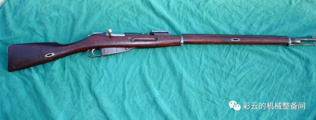

莫辛-纳甘M1891/30步枪
M1891/30步枪与沙俄时期生产的龙骑兵步枪尺寸、形制基本相同,主要区别在于瞄准装置。苏联采用公制作为标准度量单位,因此M1891/30步枪的射程单位用的是米,不再是俄制的大权。该型枪采用卧式弧形表尺,分划从1刻到20,即最大表尺射程2000m,并且表尺板不需要抬起;步枪准星与原龙骑兵步枪相比也做了改进,主要是增加了准星护圈。
M1891步兵型(远)和M1891/30(近),后者表尺改为卧式弧形标尺,单位用公制,机匣为圆形。
刚刚转产M1891/30步枪时,老的六角形机匣尚有库存,所以最初生产的M1891/30步枪用的是六角形机匣,国外收藏家一般称为第一型;待这些库存的六角形机匣用完后,1938年起新生产的机匣为简化生产步骤,改为圆柱形截面,国外收藏家一般称为第二型。

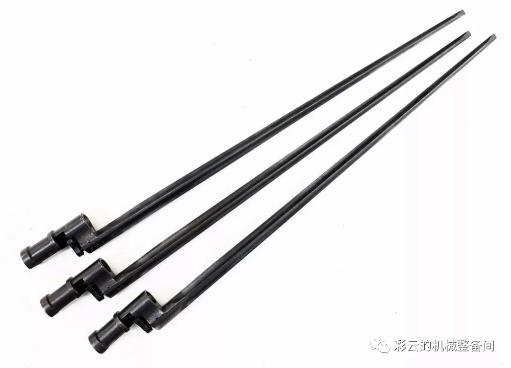

与纳粹德国装备的毛瑟Kar.98k步枪相比,莫辛-纳甘M1891/30步枪拜那个730mm长枪管所赐,射击精度很好,缺点就是太长,尤其是装了刺刀后全长达到1666mm,携行很不方便。这里顺带提一下莫辛-纳甘步枪的刺刀,一直到M1891/30型,莫辛-纳甘一直使用细长的四棱形刺刀,用一个带弹簧扣的套管固定在枪口,枪口准星座卡在刺刀导管的L形槽内固定。由于有这个细长的刺刀,使得莫辛-纳甘步枪看上去非常复古,很像一支老式前装枪。
莫辛-纳甘M1891/30步枪用的四棱形枪刺

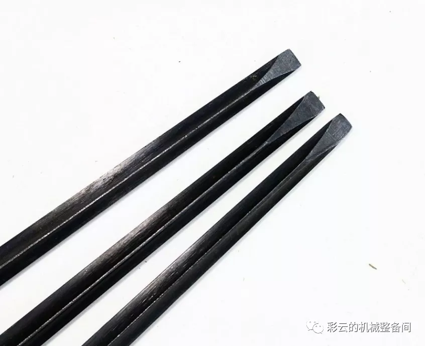

和很多人想象的不同,棱形枪刺头部不是尖锐的,而是一字形,四条棱也没有开刃。
刺刀安装到枪口的特写

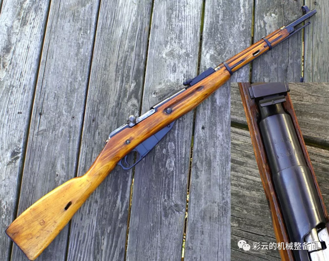

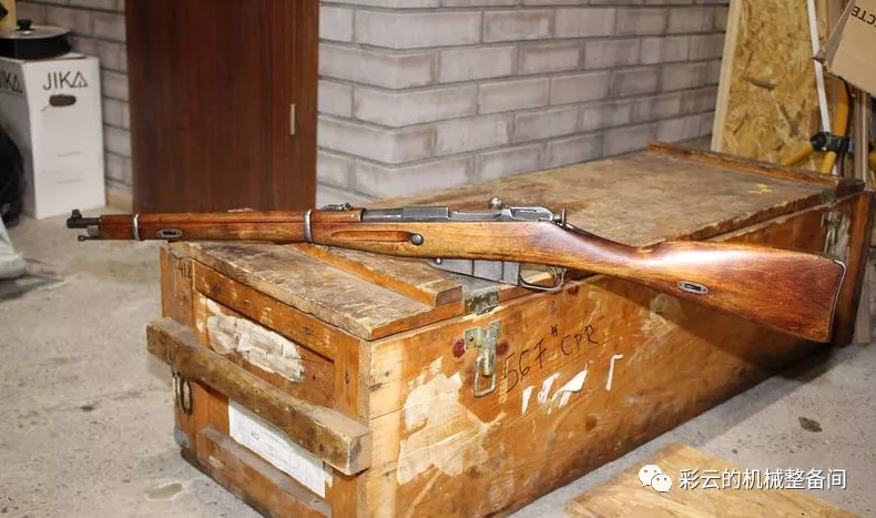

1907年的时候,俄国定型了莫辛-纳甘系列的第一种卡宾枪M1907卡宾枪。M1907卡宾枪比龙骑兵步枪还要短,还要轻,全长1015mm,枪管长508mm,重3.3kg。
莫辛-纳甘M1907卡宾枪
机匣特写,为早期的六角形机匣。
由于枪管很短,初速低,M1907卡宾枪发射7.62x54mmR步枪弹时初速明显降低,以1907年还在用的圆头弹为例,初速只有560m/s,因此有效射程和射弹散布都不如长枪管步枪,而且因为火药燃烧不充分,枪口火焰、噪声和后坐力都比长枪管步枪大。因为射程短,M1907卡宾枪的最大表尺分划只刻到20,即2000大权,约1420m,实际有效射程更短。
最大分化20大权的表尺,比步枪型表尺小得多。

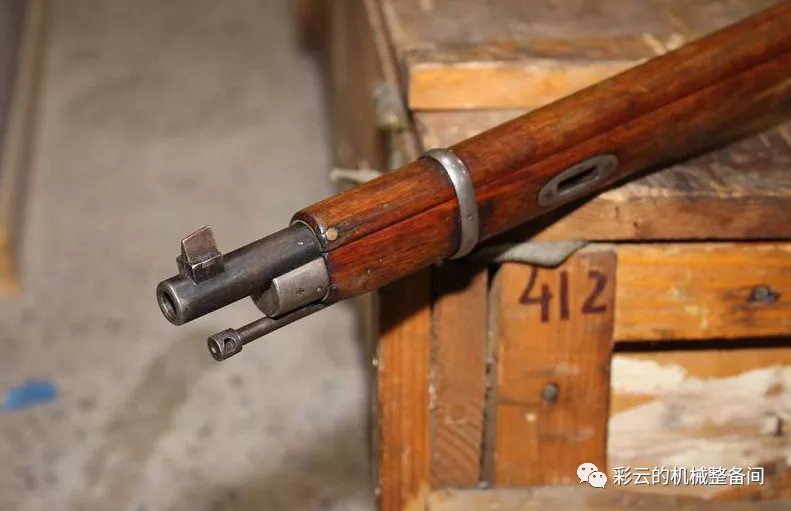

M1907卡宾枪的枪管很短,护木前方外露部分更短,由于是发给骑兵、炮兵、辎重兵的武器,不考虑白刃格斗,所以M1907卡宾枪枪口无法安装刺刀。

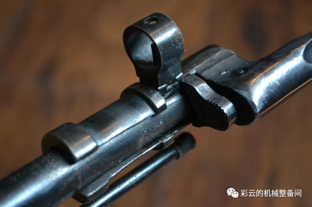

1930年代,由于老旧的,还在使用俄旧制表尺的M1907卡宾枪已不堪使用,为了给红军提供一种更新的卡宾枪,苏联军械研究人员将莫辛-纳甘M1891/30卡宾枪缩短,枪管缩到520mm,研制出一种全新的M1938卡宾枪,简称M38卡宾枪。

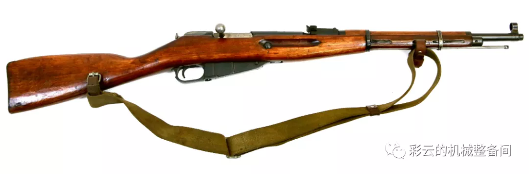

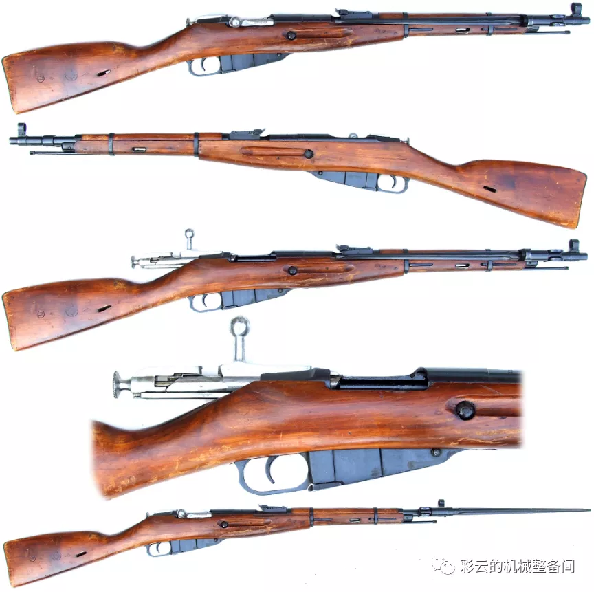

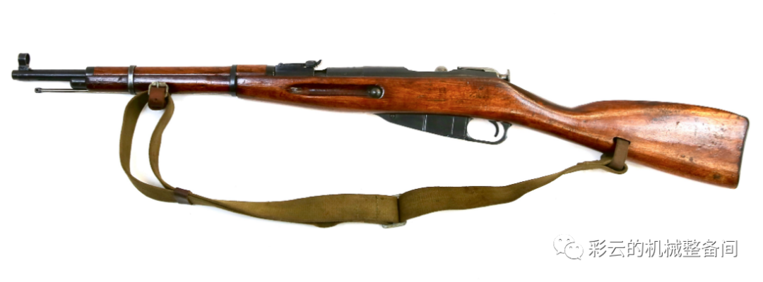

其实早在二战爆发前,长度介于长步枪和卡宾枪之间的“短步枪”就已流行,德国毛瑟Kar.98k、英国李·恩菲尔德SMLE、美国斯普林菲尔德M1903等都属于这类“短步枪”。短步枪的出现简化了枪械种类,步兵、炮兵和其他需要武器的二线人员可统一装备一种型号的步枪,不再区分长步枪和卡宾枪。苏军在经历了战场实践后也认为应当统一步枪型号,简化枪种,于是他们在1943年开始生产一种新式卡宾枪,并于1944年正式定型,命名为莫辛-纳甘M1944卡宾枪。
莫辛-纳甘M44卡宾枪
在统一枪种的道路上,苏联人起步晚,但明显比美、英、德等国更激进,他们的M44卡宾枪枪管长度与M38卡宾枪一样为520mm,也就是说苏联人不打算在长步枪和卡宾枪之间折中,而是直接将卡宾枪作为统一列装全军的步枪,无论步兵、骑兵、炮兵、辎重兵一律装备M44。苏联人这样做当然是有原因的,他们发现战场上步兵交火距离很少超过400m,甚至大多在200-300m内,虽然520mm枪管的M44卡宾枪在射弹散布方面会劣于长步枪,但在步兵常见交战距离内已经足够,相反较短的枪身更利于携行,利大于弊。
当然,采用520mm枪管发射大威力步枪弹不可避免会出现枪口火光、噪声和后坐力增大的现象,我父亲下乡插队时当过民兵,据他口述,仿M44卡宾枪的53式步骑枪枪声明显更响,后坐力也猛,相比之下56式半自动步枪简直可以用温柔来形容,但此时已是苏军高歌猛进的1944年,新一代的,发射中间威力步枪弹的步兵武器已在研发当中,作为一款在新枪装备之前过渡的武器,M44这点缺点也算不上啥了。
因为要装备步兵,M44卡宾枪比M38卡宾枪多了刺刀。为了收纳方便,避免遗失,M44卡宾枪使用一种不可拆卸的折叠四棱枪刺,不用时可向右折叠贴在护木一侧,展开时靠刺刀转轴上的卡榫和套住枪口的枪口环固定。
M44卡宾枪折叠枪刺打开方式

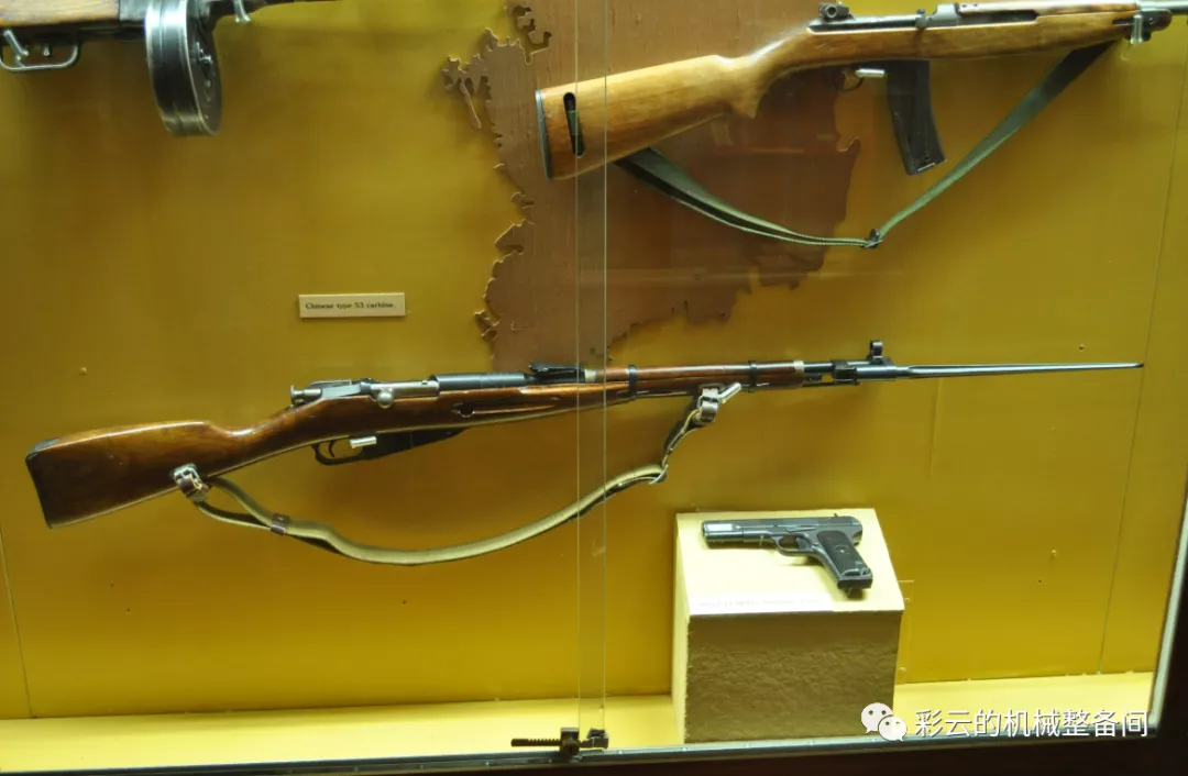

M44卡宾枪和我国也有特殊的缘分。抗美援朝时期,为改变我军武器型号杂乱,弹药不统一的不利局面,我国采购了大量苏制武器装备,其中就包括莫辛-纳甘M44卡宾枪,该枪长度较短,适合中国人体型,比长枪管的莫辛-纳甘M1891/30步枪更受志愿军指战员喜爱。1953年,我国正式引进M44卡宾枪技术资料,由296厂进行仿制,仿制产品命名为53式步骑枪,这也是我军第一种制式步枪。53式步骑枪列装时间比人们想象的要长很多,60年代起才逐步被56式半自动步枪代替,但一直到70年代仍有内卫和国防施工部队在使用53式步骑枪,更不要说民兵当中也有相当大数量了。
博物馆中的53式步骑枪
