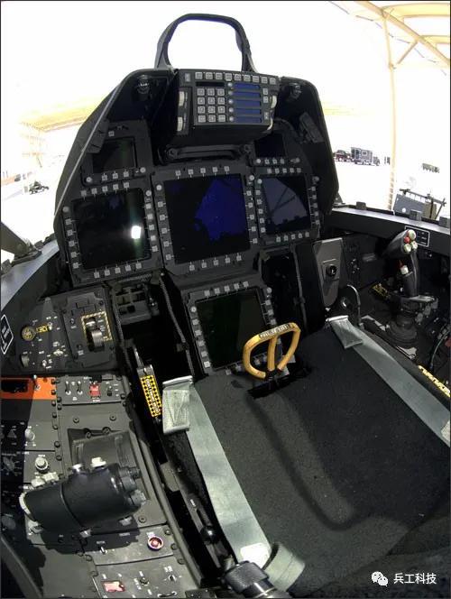

  F-22的玻璃化座舱显示系统(包括衍射平显),从显示系统来看,F-22显然不如技术更新的F-35,甚至不如F-16的最新改型

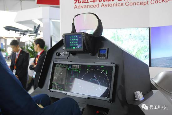

  2016年珠海航展上洛阳光电所展出的全息屏幕显示技术样机系统
  而我国的衍射平显,已经达到了世界领先水平。早在2016年的珠海航展上,航空工业洛阳光电设备研究所就展示了包括全息衍射平显在内的先进座舱综合显示控制系统。可以说,F-22有的技术我们也已经有了。所以在国产第五代战斗机歼-20上,我们已经可以看到与F-22以及在2016年珠海航展上展出的样机外形相似的第二代衍射平显产品。
