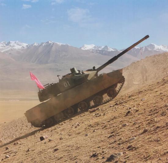

  正是因为如此,15式轻坦在高原地区测试时“创造了部队列装装备机动距离最长、行驶速度最快、故障最少等多项纪录”,得到军方的高度赞扬。

  ▲ 15式轻坦的爬坡能力使其非常适合于山地和丘陵地形作战
