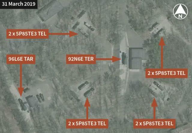

据国际知名军事期刊《简氏防务周刊》上周报道,卫星图片显示中国空军的S-400已经投入部署,并保卫着中国最核心的城市。
简氏引用的卫星图片应该是商业级别的卫星照片,照片分辨率算不上高。那么,就凭这么几张卫星图片能否判断这些是S-400呢?理论上是可以的,但你的眼睛得足够好。今天,北国防务就来简单说说识别S-400与S-300区别的办法。
简氏使用的所谓中国部署S-400卫星图,真假大家根据文章自己看

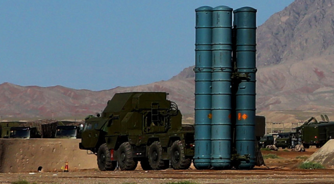

中国引进的S-300PMU和S-300PMU2使用的均为较新的发射筒,下图5P85TE2为我军首先使用的BAZ-6402底盘
那么,中国的S-400可以用发射筒这个点来识别么?不行,因为这种“最新”的发射筒其实早在上世纪90年代就有,我国引进S-300PMU2后还出现在了我们的50周年国庆大阅兵上,S-300PMU2的5P85TE2发射车也用的是这种发射筒

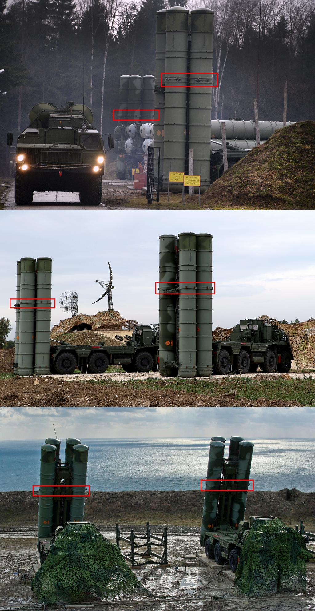

上图为“常规部署”的S-400,混装了新旧发射筒。中图和下图分别为叙利亚和克里米亚的S-400,使用的都是新的发射筒,待遇迥异

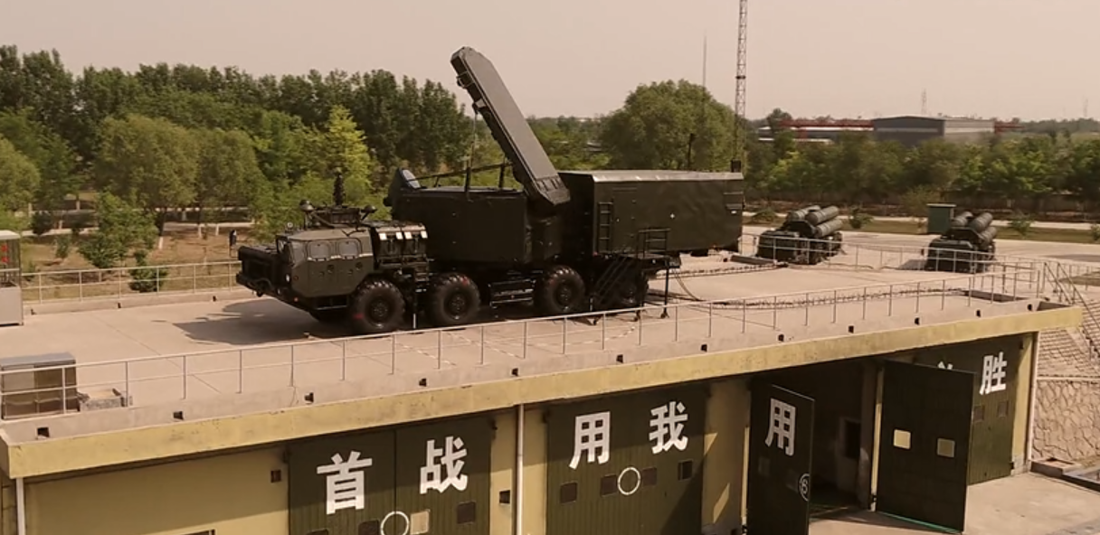

中国空军的30N6E2制导雷达车
