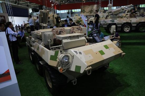

  随着陆军航空兵的发展,我国陆军也出现了空中突击部队,通过陆航的直升机部队进行快速机动,打了就跑,发挥信息、机动优势在重量可控的条件下满足火力需求。尤其是在珠海航展上可以看到,以猛士、山猫为代表的车族大大提高了陆军乃至空降兵轻型部队的机动性和火力,甚至一定程度上直逼部分中型合成旅。
珠海航展上出现了各种重火力版山猫珠海航展上出现了各种重火力版山猫

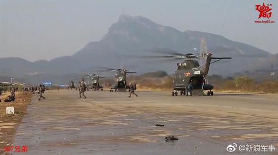

  吊运也是一种有效的运输途径,但是需要人车分离,而且车辆在着陆后还需要处理钢索,对于尤其强调机动性的轻型部队来说耽误不少时间。之前的直8和直18机舱壁宽度较小,尤其是机体内部还设有油舱,更挤占了机内空间。这一点导致无论是进口的MI系列直升机还是直-8的各种改进型,虽然可以搭载不少步兵,但是无力搭载车辆。
直-20即便服役也只是班级通用直升机,直-18则是排级直-20即便服役也只是班级通用直升机,直-18则是排级

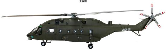

此次出现的模型正视图此次出现的模型正视图
  从此次申请外观专利公布模型的窗户数量来看,相较上一代机型,侧舷窗户6个减少为5个,或许是飞机框架结构有所变化,对飞机的结构进行补强,但由于目前看不到真机实物,目前这也只是一种猜测 。只不过,传说中的直-8宽,这次真的不远了。(作者署名:现代舰船杂志社)
