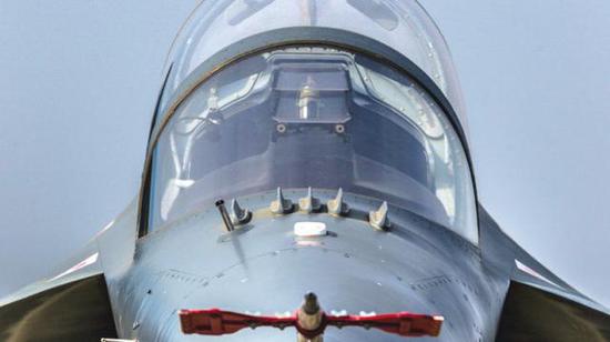

  CCTV五一劳动节庆祝晚会上中航洪都L-15B新型攻击教练机首次亮相,同时曝光的还有安装在机头风挡前方的新型敌我识别器天线。该天线由5片刀片天线组成,类似于美国的AN/ APX-113(V)先进敌我识别器(AIFF),因而引起了资深军迷们的关注。
  L-15B机头首次安装上了国产AIFF主要型号包括AN/APX-111(V)和AN/APX-113(V)。前者安装在美军F/A-18的机头,有五片刀片天线;后者 安装在台湾空军F-16A/B Block 20和F-CK-1经国号的机头,有四片刀片天线,俗称“切鸟器”。AIFF于90年代投入使用,最大探测距离185公里。

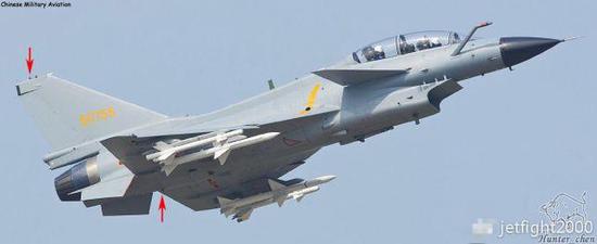

  J-10S机身后腹部和垂尾顶部各安装一个敌我识别器天线

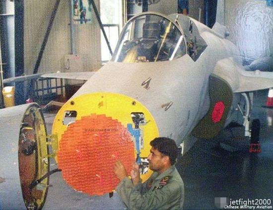

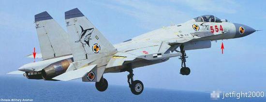

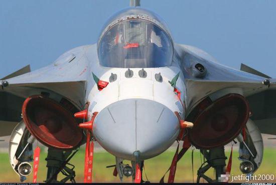

  J-15机头下方和尾椎上各安装一个敌我识别器天线国产J-10A,JH-7A,JF-17等较新型的三代机则在机头雷达天线上安装了红色/橙色的敌我识别器的寄生天线。该寄生天线实际上就是讯问机天线,而应答机天线(通常为奇杆天线)则一般安装在别处,如前机身下方和垂尾顶部。与AIFF相比,此类敌我识别器未将讯问器和应答器整合在一起,其讯问机天线寄生在脉冲多普勒雷达的平板隙缝天线上,工作时与雷达天线随动,因此一般只需要2-4个天线。由于敌我识别器具备了完善的讯问/应答功能,因此这批较新型三代机可以独立进行敌我识别,并在空战中抢占先机。

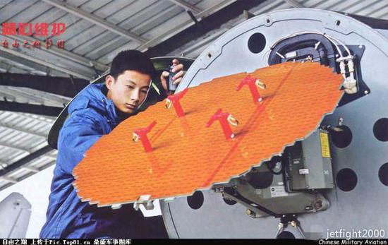

  J-10A上的1473火控雷达安装了两个讯问机寄生天线

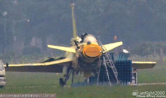

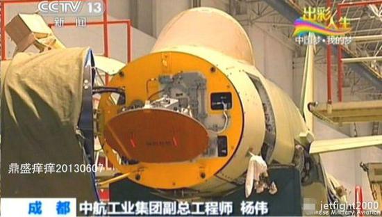

  JF-17上的KLJ-7火控雷达安装了四个讯问机寄生天线作为三代半的J-10B在机头无源相控阵雷达天线上同样安装有一排敌我识别器的寄生天线(至少在原型机阶段),数量多达八个。之所以有这么多的寄生天线,研判是因为相控阵雷达天线为固定式,无法转动方向,因此针对飞机前半球不同的方位需要不同的寄生天线。看来J-10B的敌我识别器也采用了讯问机与应答机天线分开的设计,而应答机天线有可能升级为刀片天线或保形天线,不再使用老式的奇杆天线。

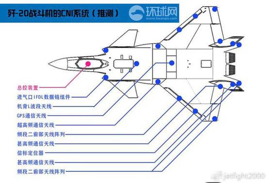

  J-10B原型机上的无源相控阵雷达安装了八个讯问机寄生天线作为第四代隐身战斗机的J-20则配备了国产新型敌我识别器。该识别器被整合到与F-22类似的通讯/导航/识别系统(CNI)里,设计采用电子扫描保形天线阵列,应该同时具备了讯问和应答的功能,而且距离更远,保密性更佳,灵敏度更高,比AIFF还要先进一代 。
网上流传的J-20 CNI系统天线分布推测图L-15B安装上国产AIFF,表明中国已全面掌握CIT技术并将之产业化。预计未来国产AIFF将有可能在J-10C,J-11D,J-15A,J-16等三代半战机上出现,类似于美军的F/A-18E。另外用于出口的JF-17 Block III枭龙战机如果安装上国产AIFF,其颜值将更加高大上,民主气息将更加浓郁,有利于吸引更多的外国客户。
