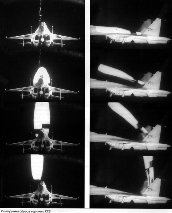

  风洞试验的模型

  虽然苏霍伊设计师决定不为苏-27安装副油箱,但却为该机研究过时髦的保形油箱概念。在“侧卫”项目早期,苏霍伊设计局曾经在风洞中研究过苏-27的机背可抛式保形油箱,从测试照片中可以看到,保形油箱类似于现在米格-29SMT的“隆背”,从座舱后方的机背一直延伸到尾椎,但不同的是油箱可以向后弹射抛掉。
  与传统副油箱相比,机背可抛式保形油箱具有阻力小,不影响飞机面积率分部的优点,但是这种向后抛出的方式过于冒险,分离不正确就可能与后机身和垂尾相撞,于是就没有进一步研究下去。

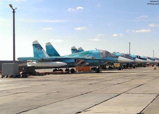

  不过这种情况在苏-34“鸭嘴兽”上有了改变,“鸭嘴兽”虽然不能算是“侧卫”家族的一员,但有很近的血缘关系,所以值得一提。
  由于并列双座布局增加的阻力和大幅增加的重量,苏-34在内油增加到12.1吨后才达到了1100公里的作战半径,为了满足俄罗斯空军转场航程4000公里的要求,该机不得不挂上了副油箱。在转场飞行中苏-34可挂3个PTB-3000副油箱(机翼下两个机身下一个),共增加载油9000升。
