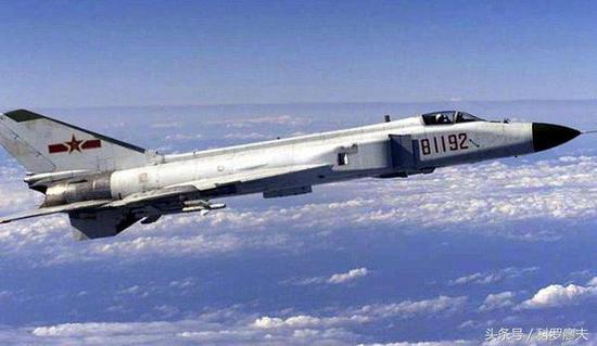

图片:王伟生前的座机81192号,也有网友考证撞机事件发生时王伟的座机为81194号。图片:王伟生前的座机81192号,也有网友考证撞机事件发生时王伟的座机为81194号。

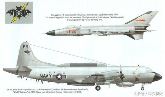

图片:美国共有12架EP-3E,其作战序列号分别为156507、156511、156514、156517、156519、156528、156529、157316、157318、157320、157325以及157326。分别装备于美国海军驻华盛顿州惠得贝岛基地的VQ-1特种航空侦察中队(1955年6月成立),该中队长期向日本三泽空军基地和中东地区派遣分遣队;以及驻西班牙洛塔基地的VQ-2特种航空侦察中队。  图片:美国共有12架EP-3E,其作战序列号分别为156507、156511、156514、156517、156519、156528、156529、157316、157318、157320、157325以及157326。分别装备于美国海军驻华盛顿州惠得贝岛基地的VQ-1特种航空侦察中队(1955年6月成立),该中队长期向日本三泽空军基地和中东地区派遣分遣队;以及驻西班牙洛塔基地的VQ-2特种航空侦察中队。
