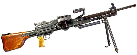

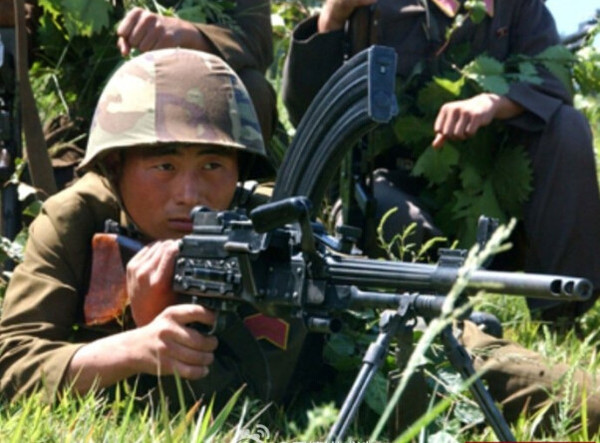

近来亮相最多的朝鲜机枪,非73式轻机枪莫属。虽然朝鲜1970年代末的官方宣传片和阅兵式中就出现过该枪,但西方直到2002年才首次在三八线附近的朝鲜军队中发现大量部署,随后韩国从沉没的朝鲜特工潜艇中获得了样枪。73式可谓朝鲜最有特色的轻武器,外形极为独特,当然某种意义上也可以说是丑陋,因为它带有肥硕的枪托、超大的扇形弹匣、可卸式的双孔消焰器以及钢板冲成的防尘盖、提把等零碎附件,全重超过10公斤,甚至有人以为它是二战期间“布仑”轻机枪的翻版。
其实73式虽然不耐看,但从性能上来说,倒也中规中矩,甚至还比一般机枪多了个发射枪榴弹的功能。仔细分析的话,就会发现它与前苏联PK通用机枪比较相似,其实73式的设计就是以PK为基础的,但供弹方式与后者完全不同。PK只能用弹链供弹,而73式采用捷克Vz-52轻机枪那样的双路供弹系统,既能采用位于机匣顶部的弹匣供弹,也可采用弹链。

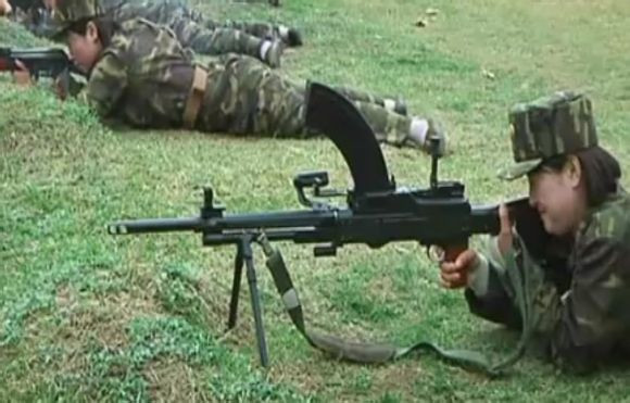

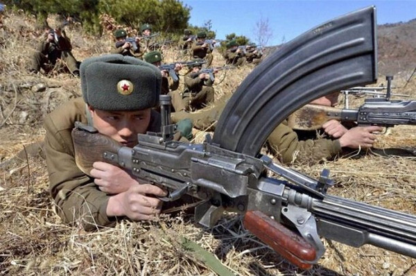

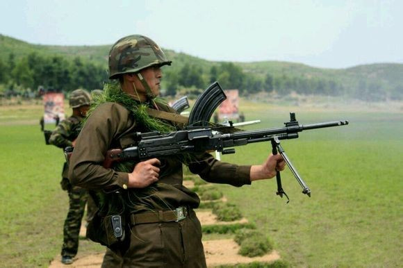

73式轻机枪可谓朝鲜最有特色的轻武器,带有肥硕的枪托、超大的扇形弹匣、可卸式的双孔消焰器 以及钢板冲成的防尘盖。枪管外围外面有凹槽,用以散热,其消焰器也挺有特色,双控式消焰器为可拆卸式。
朝鲜军人身材瘦小不合适弹链机枪 更喜欢弹夹式,由于73式使用凸缘枪弹,所以尽管采用双排设计,但30发弹匣的弧度和尺寸也足以让人叹为观止,因此又有一种较短的弹匣同时配发。而且在实际使用中,73式通用机枪只使用弹匣,只作为轻机枪来使用,可能是考虑到一是弹链箱供弹较重,不适合体型相对瘦小的朝鲜军人,近年以来,由于朝鲜的经济及粮食危机,朝鲜人民几乎是挣扎在饥饿和死亡的边缘的,有报道说前几年朝鲜饥荒就饿死了一百多万人,朝鲜人民营养不良也是公认的,朝鲜士兵几乎都是面黄肌瘦身材矮小,据说朝鲜征兵的身高标准已经下降到了1.42米。由此可见朝鲜身单力煲的士兵是扛不动带大容量单链的机枪的。更何况73式机枪本身的重量就已经过重了,73式机枪的重量是10.6公斤,而我们中国的56式轻机枪才7.9公斤,朝鲜的73式整整比中国的56式重出了几乎3公斤,如果再带上大容量的弹链,就会超出朝鲜士兵的承受能力,二是拖下的弹链及三角架状态也不方便在多草木的北部山地使用。
73式轻机枪是一款具有1960年代苏联特色的武器(类似PK通用机枪)。该武器在2002年于三八线被发现。当时的联合国军司令部军事停战委员会团队告诉传媒,指朝鲜士兵在分界线以北100米至400米的位置部置了众多的73式。另外,在2012年3月9日由朝鲜中央通讯社拍摄的影像可见,多名朝鲜士兵正以30发弹匣供弹的73式进行射击练习。

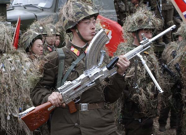

这样一种落后的武器,朝鲜现在任然还在使用,而且朝鲜领导人为了鼓舞士气,还经常用全身莹白色的73式机枪送给部队,其实这也就是心理作用而已,门诊的要是上了战场,使用这些机枪的肯定第一个报销,因为大家都知道啊,使用这些银色武器的,不是当官的,也是兵头。其实说白了,如果发生战争,金家送给士兵们的不是什么可以光宗耀祖的宝贝,而是先去向金日成同志报道。
